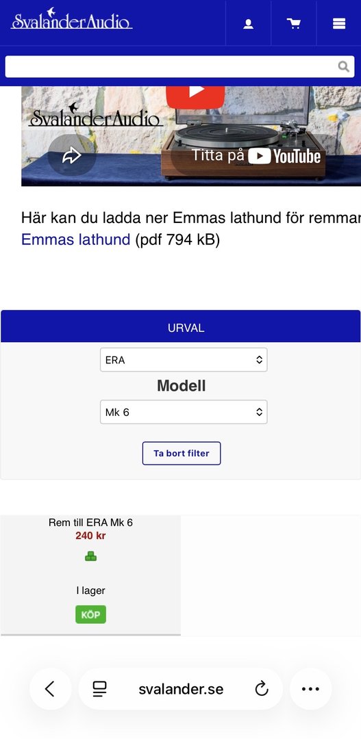

Hastighetsvelgeren til min ERA MK 6 var defekt og jeg åpnet for å fikse denne. I samme slengen tenkte jeg å skifte drivremmen (Platespilleren er jo tross alt fra 70-tallet).
Jeg kjøpte drivrem fra Thakker (Tyskland) som skulle passe til ERA MK6, men den er ca 4mm bred og originalen er ca 3.1-3.2mm bred. Drivremmen fra Thakker gir derfor en del støy ved oppstart i hastighetsvelger mekanismen (pga bredden) før det roer seg og vil forsåvidt fungere. Men det er jo etter min mening ikke så tilfredstillende. Så jeg satte tilbake den originale som fortsatt viste seg å fungere.
Er det noen som har tips for leverandør av drivrem til ERA MK6 med korrekt (original )bredde?

LP Gear kanskje, De som har kommentert kjøp der har, om ikke annet, gitt 5 stjerner.
Alternativt - sjekk mer Elektronisk Bureau. Thomas har jo restaurert flere ERA, og da har sikkert skifte av reim vært en del av det.

Så vidt jeg kan forstå hadde alle ERA-spillerne samme dimensjoner på motortrinse og innertallerken, så et laget for 444 skulle også passe på MK6. Jeg er veldig glad i blå reim:

Jeg fant ingenting om drivremmer på Elektronisk Bureau. Tidligere har de hatt en rem for ERA MK6 men den var også 4mm bred.
