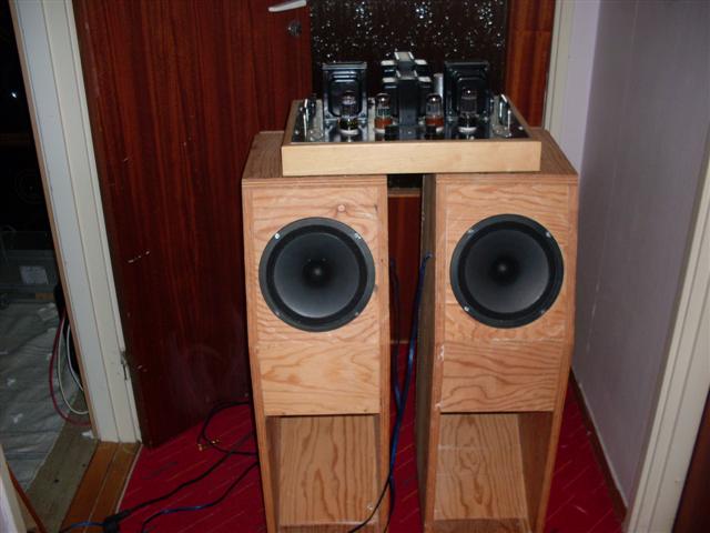

Hei.
Som helt ny lowther eier,må jeg bare si at jeg har funnet min sti innen hifi.300b og lowther er hos meg helt fantastisk,har bare vært lykkelig eier av Lowther en uke,men her tror jeg ikke det blir utskiftninger før tre anorakken er på! ;D hehe.Mulig det bare er dyrt skrot,men for et nydelig lydene skrot det er!!

DX3 i en MLTL konstruksjon,med Fostex diskanter og dynabel sub, og baffel step correction.godt fornøyd jeg!kall det gjerne skrot for min del,jeg har sett lyset!! ;D hehe.
