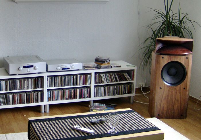

    Altecene og de hornhøyttalerne som timc henviser til har samme prinsipp i bassen,
    kort horn foran kombinert med bassreflex.
    De franske høyttalerne har bare litt større "horn" i fronten. ;)
    Tannoy Westminster er et compoundhorn, lite mellomtonehorn i fronten,
    og langt foldet horn bak. De skal vistnok lyde ganske bra?
    40.737
    44.547
    Det er ikke opplagt fra bildene hvordan Westminster fungerer, men de fungerer visst ganske bra. En stabel McIntosh-forsterkere skulle passe ganske bra designmessig.
    The magnificent 530 litre cabinet with its complex horn loading system delivers greatly increased efficiency with a wave front area approaching that from real instruments. Effortlessly capable of resolving truly low frequencies and the reproduction of the dramatic dynamic range of musical instruments with stunning realism, this is a true Tannoy classic.
    Og jeg som syntes "signaturhøyttalerne" mine med 270 liter bruttovolum var ganske store. Disse er dobbelt så store...
