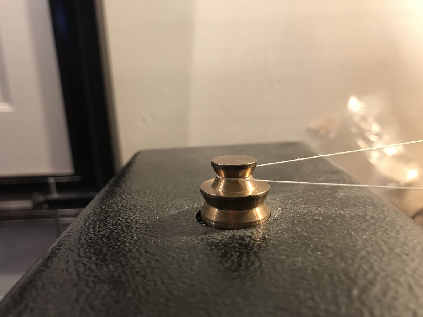

    Tykkelse eller lengde på belte påvirker vel ikke fart på noe vis?
    "Farten" ved beltedrift vil være et resultat av motorens turtall og forholdet mellom omkrets på de 2 involverte hjulene.
    Motorens turtall er fast, og hjulene har konstant størrelse (omkrets), så da er det ikke stort å gjøre så langt jeg kan forstå?
    Et tykkere belte vil føre til at beltet ikke treffer helt i sporet på drivhjulet, men på en mer ytre del med større radius. Da vil platetallerkenen dreie seg fortere.
    Forutsatt at drivhjulet er formet som på bildet.

    Når det gjelder utvekslingsforhold mellom 2 hjul er det vel ikke annet enn omkretsen på de 2 hjulene som har noe å si. Tykkelsen på materialet som driver de kan vel ikke påvirke dette, all den tid det er innsiden på belte/reim som griper hjulene?
    Ja, om pulley har en v-form så vil tykkere o-ring kunne gripe lenger ut, og med det øke diameteren.
    Ja, tykkere/bredere reim/o-ring vil kunne endre/påvirke friksjonen, og dermed hastighet
    Vis vedlegget 777570
    Og da må reima være VESENTLIG tykkere. Så tykk at den ikke når bunnen på v-sporet.
    Skal dette fungere som hastighetsregulering så er man med andre avhengig av reimer i en mange forskjellige tykkelser?
    Jeg er feil adressat.
    Jeg vet riktignok at det funker slik som jeg skrev, fordi jeg har forsøkt det. Utover det er det ikke mye jeg kan si.
    Ellers har jeg hastighetsregulator på min egen platespiller, så jeg slipper å tulle rundt med bytte av remmer.

    Kjapt overslag; ved 120 grader kon på drivhjul, vil et Ø4mm belte ha en tangent ca 0.3 mm ut fra laveste diameter på drivhjul. Dersom denne er 15mm vil vi altså få en hastighetsøkning på ca 2% Fra 33.3rpm til 33.96. Nok til å gjøre mange søvnløse, men noe kanskje bare de med absolutt gehør vil høre.
    Blander vi friksjon eller fleksibilitet på rem inn i dette, er vi over på wow og flutter.

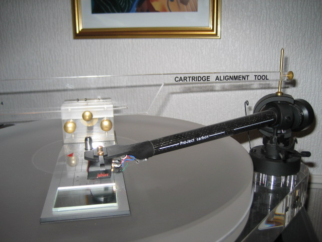

    Her er det jeg har brukt for justerng av pickup. Blir ganske nøyatig i forhold til til lengde på arm. Pivot til spindel på denne armen er 21,2mm. På Sorane TA-1 er 21,6mm. Altså en forskjell på 4mm. Da vil senter ''pivotpoint'' komme nærmere hjørne av base. Da kan de hende jeg heller ha villet valgt en lengre arm og forlengelses adapter. Får ikke helt nøyaktig VTA pga. høydejustering av arm.

    Vi som ofte spiller 7' singler, bør vi ha en annen geometri?
    Vinkel rett i 2 posisjoner på en 7' vil vel gi minimalt utslag pga størrelsen?

    ? Armen kan jo heves. Om problemet er motsatt, og armen senket max, vil en platematte løse det.
    Armen må heves, da sporingsvinkelen er under 20 grader pga. ortofon jubilee er for høy m. denne armen. Armen er helt oppjustert. Det er ikke anbefalt å bruke noen form for matte på akryl tallerken. Det er derfor at den ikke får noe statisk elektrisitet med vinylplaten.
    Mente å huske at det var forholdsvis mye (mer enn det ser ut på bildet) den kunne heves. Det er en 9cc?
    Du har jo evt et alternativ i å shimme den opp mellom base og plinth.
    Du er inne på noe dær, Kan få laget en skive som jeg kan legg under armbase. Da vil armen blie mere paralell med tallerken samtidig med pickup. Da må jeg demontere armen og lodde løs tonearm ledningene fra terminalene. Kan bruke noe av en akryl plate som er lett å arbeide med. Takk for tipset forresten. På mandag kommer sikkert den nye RIAA forsterker. Vil bli mye vinyl nå framove nå:)
    Svarte ikke på rett innlegget ser jeg nå ! Ha blitt noe sent ;)
