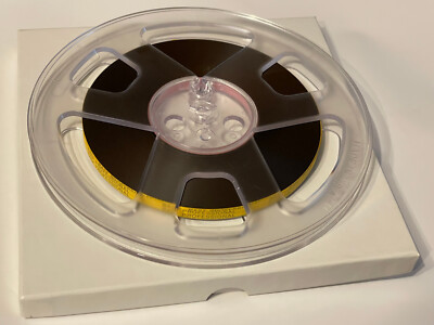

En kalibreringstape med det rette nivået hadde gitt deg 0 punktet. Jeg synes disse er greie å ha i hus.
Det kan jo være nyttig, men hva trenger jeg i tillegg da?
1000kr for et bånd for å få det riktig er det jo verdt, men hvis jeg må måelutstyr til 10.000 ved siden av så er det jo håpløst

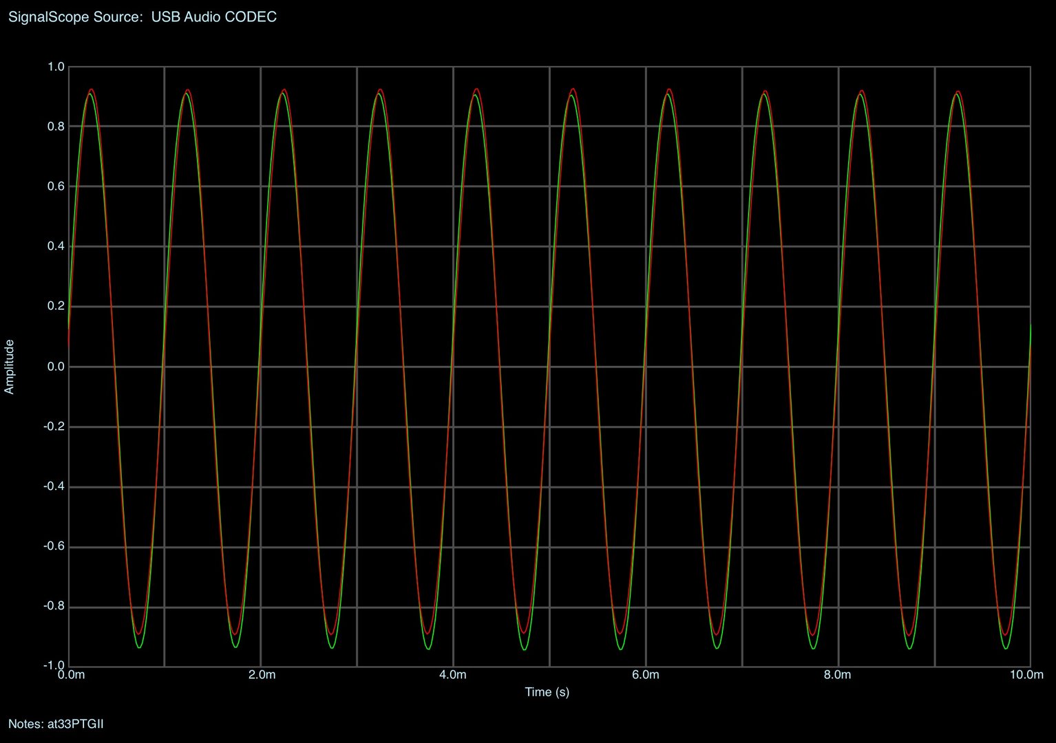

Du kan egentlig ikke bruke vu måler. Enten må du ha noe software, Audacity, Signalscope eller lignende avhengig av om du bruker pc eller Ipad. Wfgui w/f software virker bare på Windows også om du vil teste det. Om du vil vil kan du bruke et multimeter du kobler til utgangen på spilleren når du justerer bias, om du skal bruke 1000hz (vet ikke hva service manualen nevner her) da kan du måle milivolt og justere til høyest verdi. Dette garanterer ikke jevn frekvensgang så du må sjekke opptak av hvit støy sammenliknet med kilden, det er her Audacity, Signalscope eller lignende kan hjelpe. Der er mange andre typer software, AudioTester er en annen men jeg har ingen erfaring med disse andre.
Min Ipad (eller kanskje Behringer) kutter av over 19000 hz, det kan du se på bildet, ikke så relevant da man ser opp til der men om total frekvensgang skal måles må kanskje AudioTester eller Audacity brukes.

Kalibreringstape er ikke sikkert du trenger egentlig. Igjen, les service manualen og se hva den anbefaler. Om f.eks. kalibrering av 0 vu er 0,775 V inn, rec level på maks og vu da skal være på 0 db er dette enkelt egentlig. Jeg bruker Spotify, og en Logitech Squeezebox hvor jeg kan regulere volum, måler da på rca ut fra squeezebox til jeg har 0,775 V, eller man kan bruke preout fra en forforsterker f.eks. Jeg ville egentlig ikke bruke tid på dette om du er sikker på ikke noen har skrudd på maskinen. Som du skrev først, bias er sikkert årsaken til den litt skuffende lyden, helt normalt når du skifter bånd.
Jeg bruker ikke oscilloskop, kun til å sjekke azimuth f.eks. Har ocilloskop på Ipad.
Du skriver ikke noe om hva service manualen skriver men enten spill hvit støy, og juster til du får lik kurve, eller maks nivå etter bånd ved 1000hz først.

Så skal jeg fore den med 10khz -20db signal , så skal jeg vri på oscilator (med klokken) til jeg når maksimum AF? volt og fortsette å vri til jeg har delta tilsvarende det jeg trenger i bias (6db), dette skal jeg såvidt jeg forstår gjøre for både 3.75 ips og 7.5 ips, samt for begge kanaler.
Dr_BASS
18.12.2013
6.823
2.777
Rælingen
Men blir det kanskje bedre å stille inn slik at white noise er mest mulig likt på inngang og etter opptak?

Fikk nye bånd i posten nå, men enda ikke fått behringer. Frister litt å teste å ta opp på nye bånd for å se om det er noe bedre enn gamle bånd hvor jeg tar opp over. Eller er det ikke noe vits, og er det kanskje dumt å "kaste bort" jomfrubånd?
