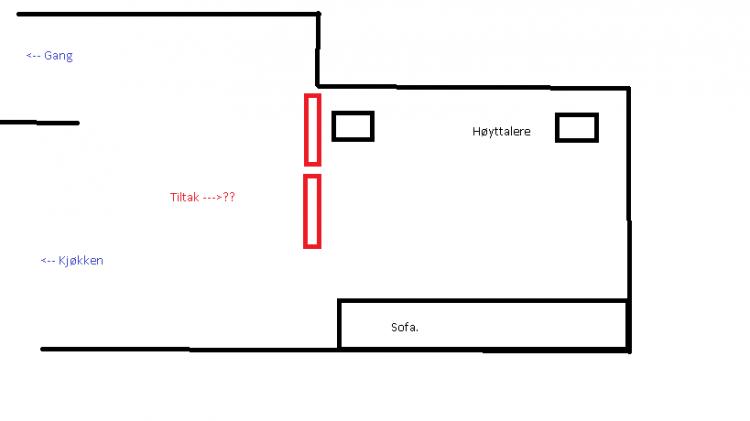

Hei! Jeg har en tanke om noen portable elementer som jeg kan sette fram og vekk etter behov. Har en litt vanskelig stue så lurer på om dette vil fungere eller om det er bortkastede penger.
Nedenfor ser dere hva jeg kanskje tenker på. Hvilket material burde disse eventuelt lages av?

Det er ikke noe poeng å plassere tiltakene der hvor det ikke er en flate/vegg. Høyre vegg, bakvegg, frontvegg og tak er derimot steder hvor det er fornuftig med tiltak. Høyre vegg er viktig å gjøre noe med for å få symmetri.

Hvilke tiltak hadde vært bra på høyre vegg da? Tak får jeg ikke gjort så mye med desverre.

Det er forresten i basseområdet jeg trenger å få ryddet opp litt. føler bassen flyter litt utover. Men det er kanskje vanskelig å finne en løsning uten noen form for målinger.
Først og fremst demping av utstikkende refleksjoner. Tykke absorbenter i speilbildene av høyttalerne. Speilbildet av høyre høyttaler er aller viktigst, men ville nok ha dempet i forhold til venstre også.
Det er en fordel å gjøre målinger i forhold til basstiltak, men en del kan gjøres basert på utforming av rommet alene kombinert med at bassfellene er tilstrekkelig bredbåndet.

Liten forklaring: Det første du bør gjøre er etter min mening å flytte sofaen litt frem så du får plass til å henge et absorbent på veggen bak deg. Dette hjelper betydelig, ikke bare på bassen, men den totale romfølelsen. Desto lengre ut du skyver sofaen (og dermed også lytteposisjonen) desto ryddigere blir det vanligvis i bassen. Siden det sannsynligvis ikke er noe alternativ å dra sofaen en meter frem i rommet, så vil et absorbent gi noe av den samme opplevde effekten. Den vil rett og slett simulere mer avstand til den reflekterende flaten.
Siderefleksjonene på høyre vegg blir veldig kraftige sammenlignet med venstre side, siden det ikke er noen vegg der. Demp opp denne, så er mye gjort.
Om du føler for mer rydding, så er det hjørnet og bak høyttalerne som er de neste stegene, etter min mening.
Skal du bygge selv er det isolasjonsmaterialer som vanligvis benyttes til dette. De fleste har en ramme som de fyller med isolasjonsmateriale (glava, rockwool, trefiberisolasjon) og trekker de med et egnet stoff som slipper igjennom lyd. Om du ikke kan ha særlig tykkelse på absorbentene grunnet plassproblemer, benyttes ofte akustikkplater (himlingsplater) da de er mer kompakte.

Ja. Fornuftig, dog er det ikke nødvendigvis behov for absorbent eller diffusjon bak høyttalerne. Det kommer litt ann på spredningsmønster fra høyttalere og hvilke tiltak som gjøres bak sofaen. Bassdemping vil det dog være behov for bak der.
Ville også ha plassert bassfelle (som bygger lite ut) i høyre nedre hjørne. Det finnes bassfeller som ikke bygger mer ut enn 10-11 cm. Da må riktig nok sofaen trekkes noe ut.

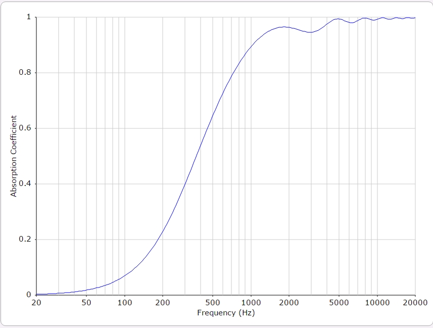

Til 50 mm tykkelse så er Rockfon Industrial det beste alternativet. Løsere isolasjon fungerer ikke så godt til den tykkelsen.
Dette er omtrent effekten du kan forvente deg av 50 mm rockfon industrial.

med andre ord: kan du slenge på minst det dobbelte med isolasjon vil du få bedre resultater. Gjerne 200mm om du kan.
