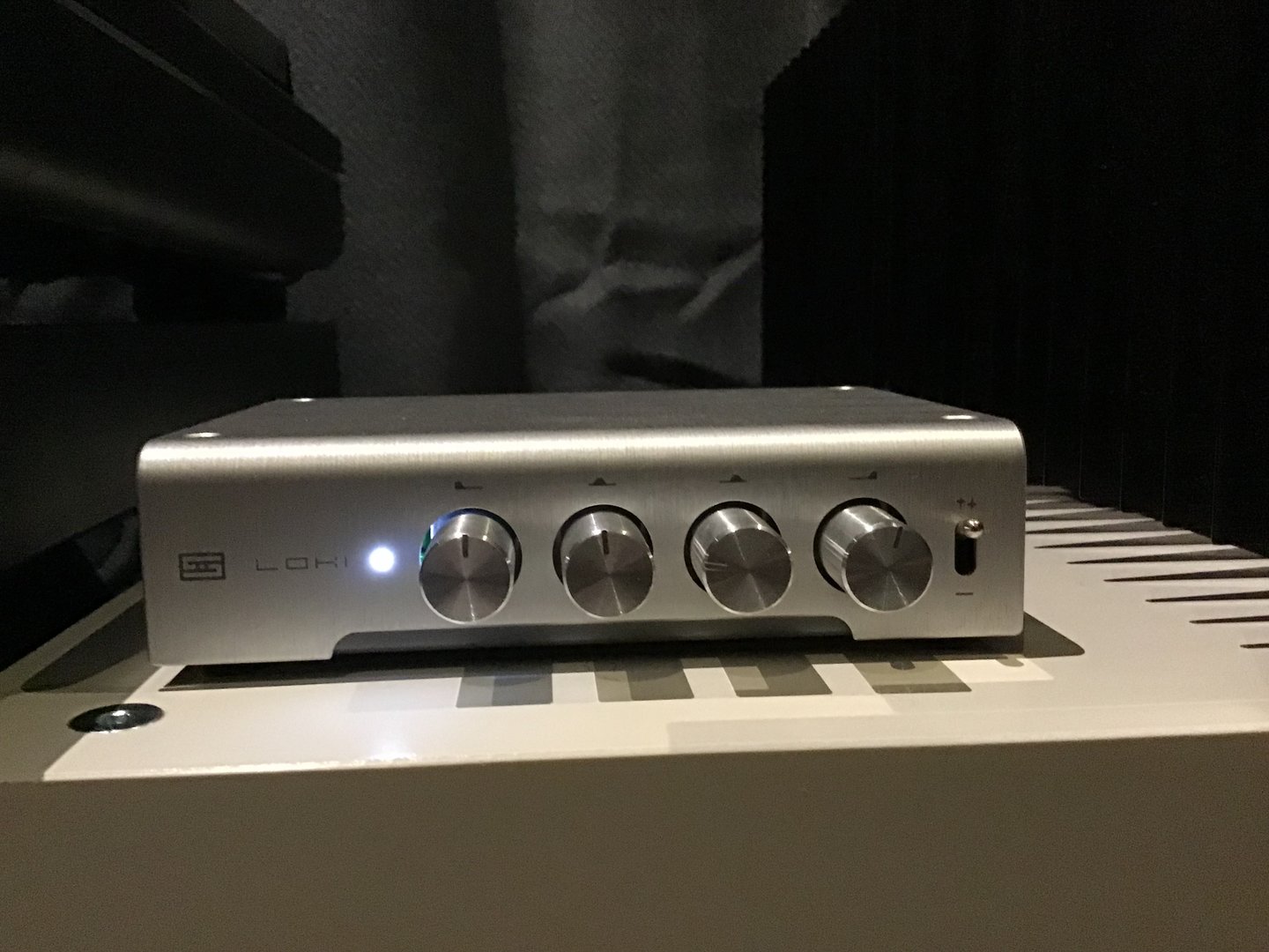

Gjør dette med Shiit Loki nå,den har et bredt band sentrert rundt 2KHz. Dette funker veldig bra for mine slitne ører🤓

Men det skal sies at æ høre ingenting negativt med Loki innkoblet,har koblet den inn og ut med bypass bryteren og det er klart best innkoblet. Er ca 2-2,5dB demping som skal til,ikke mer..

Hei,tusen takk for svar. Er kanskje best å eq som æ gjør da? Fungerer jo fint som det er:)

Ja,er klar over at det er simulert. Mirage M3Si spiller veldig sømløst så dette er pirk og mine 52 år gamle mekaniker ører er allergiske mot for mye nivå der. Har alt for lite rom men de spiller veldig bra likevel. Har endel Hunton Nativo i taket og rett bak der æ sitter. Pluss tunge gardiner.Med litt EQ demping satt det som en kule og alt kan spilles uten å bli sliten i ørene 😃 Og det stemmer på en prikk at de bør lutes bakover, det sto i den artikkelen som du linket til 👍
