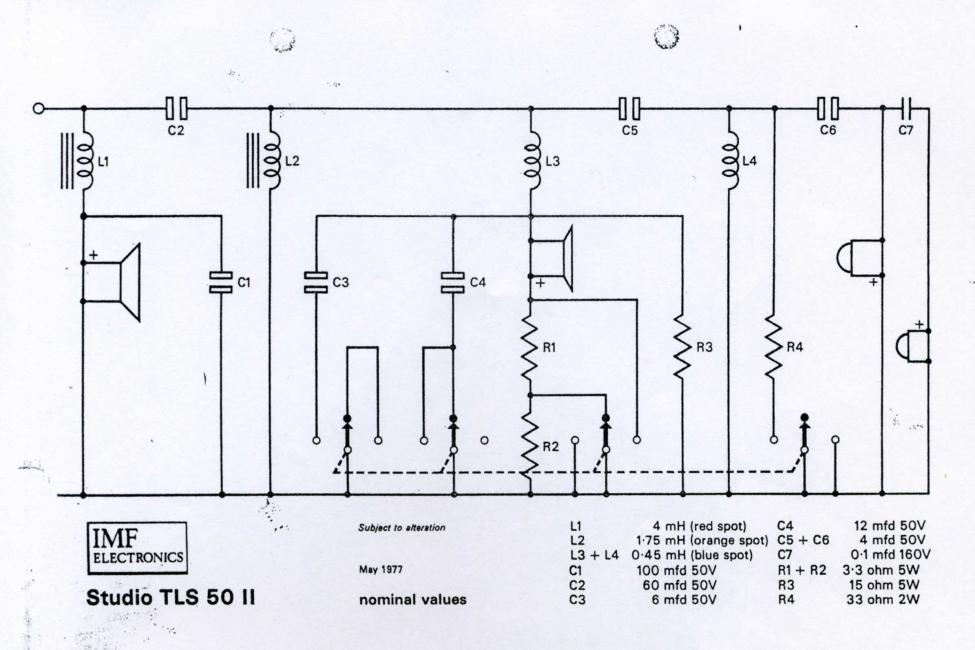

Hei,
Trenger litt hjelp av en som er kyndig med delefilter. Jeg trenger å dempe mellomtone og diskant på en IMF TLS50 MK II og planlegger å endre R1 og R2 (se vedlagte skjema) samt C3 og C3. Spørsmålet er om jeg kan la R3 være slik den er eller må også den endres? For å finne rett verdi på R4 tenkte jeg å prøve med forskjellige motstandere til jeg fant en verdi som demper nok.
Har fått et forslag om å sette inn en variabel L-pad til både mellomtone og diskant. Hvor skulle de eventuelt kobles inn?
Takker for all hjelp!

Ville ikke røre delefiltret, sett inn L-pad på ledningene der går opp til driverne, en på mellomtonen og en på diskanten, eksperimenter litt med verdier så du finder rette dempning. Ville kanskje prøve med tre db først.

Har ikke TLD50 tilt kontroll ved høyttaler terminalene?
jo :), og med 2 db skulle det hjelpe mye

Takk for svar. Det er ikke problemer med bassen. Den er der den skal være, men det er for mye energi i vokalområdet. Enkelte spor av eldre Van Morrison har en plagsom og pågående vokal som er "umulig" å høre på. Trenger å dempe litt mer enn de 2dB som allerede ligger i filteret. Får prøve med en L-Pad og se og jeg finner en løsning på problemet.
