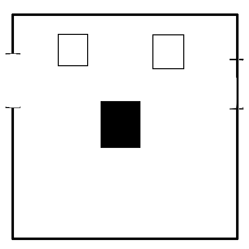

Hadde bare photoshop tilgjengelig, og det er jo umulig å bruke :p
Men her er rommet sånn det står sånn ca.
Bare at høytalerene er vinklet kraftig inn.
Rommet er ca 4*4 meter
PK
