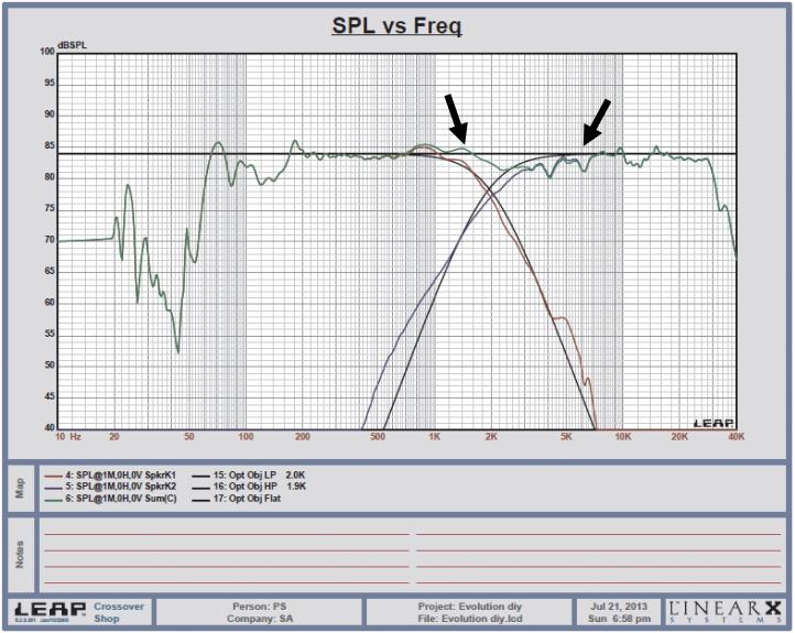

Her er hva Q113 prosjektet gjorde i dette henseende, etter at ingeniørene hadde laget en "teknisk prefekt" høyttaler -etterfulgt av omfattende lytte tester utført av et større teknisk uavhengig lytte panel: Her er opskriften på den gode lyd – SA
Kort fortalt falt ikke lyden fra den "teknisk perfekte" høyttaler helt i smak:
Lytteholdet var nu ikke helt vild med lyden. Det blev trættende, at få kastet alle de klanglige detaljer i hovedet

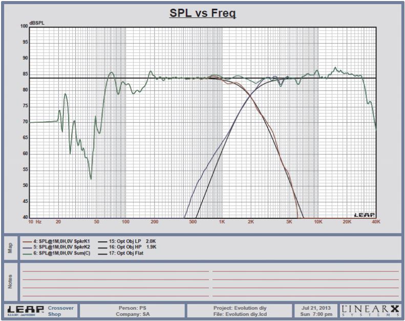

Løsningen ble å dempe presens området 2-5K med 1 til 2 dB:
Den lille dæmpning gør lyden mere tilgivende overfor dårlige indspilninger og giver den en streg af varme. Dæmpningen er lille nok til, at den ikke gør lyden hverken lukket eller tilbagelænet, men alligevel stor nok til at give klangen karakter og fylde.
On axis frekvensrespons "Teknisk perfekt":

On axis frekvensrespons "Korrigert":

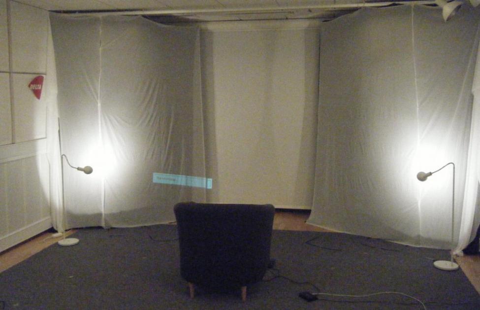

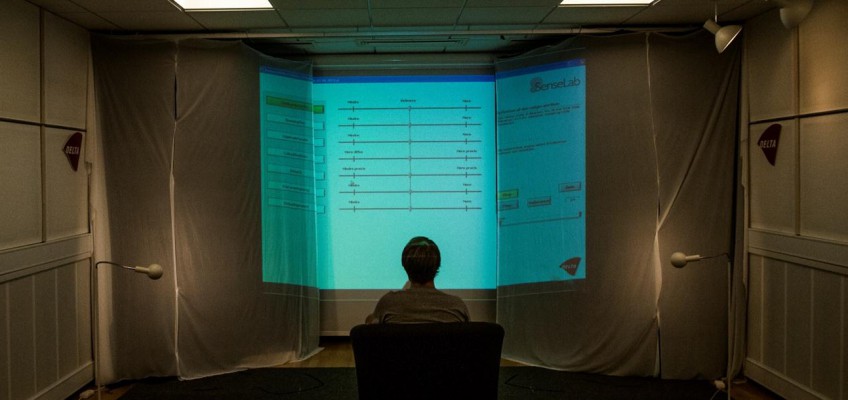

Her er et av rommene testene ble utført i, også beskrevet i Q113.
Lytte:test rom1.jpg

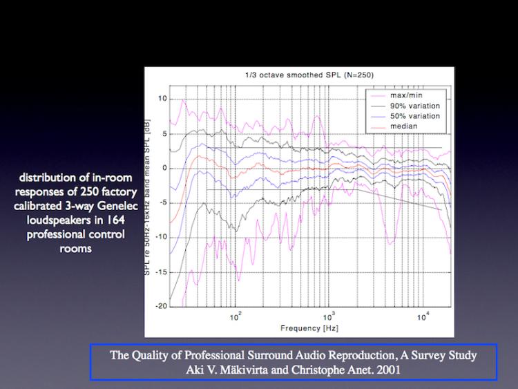

Det er dette som Floyd Toole kaller circle of confusion. En vanskelig greie å overbevise bransjen om å komme seg ut av. Mye tyder på at dersom man mikser i forhold til visse standarder og for at det skal låte bra på godt utstyr, så vil nesten alle dra nytte av det.
To make matters worse, some misguided recording engineers monitor and tweak their recordings through low-fidelity loudspeakers thinking that this represents what the average consumer will hear.
Loudspeaker manufacturers are also trapped in the circle of confusion since music recordings are used by listening panels, audio reviewers, and consumers to ultimately judge the sound quality of the loudspeaker. The problem is that distortions in the recording cannot be easily separated from those produced by the loudspeaker. For example, a recording that is too bright can make a dull loudspeaker sound good, and an accurate loudspeaker sound too bright
Audio Musings by Sean Olive: Audio's Circle of Confusion
Nøyaktig samme høyttaler kan måle frekvensmessig meget ulikt i forskjellige rom og dermed også låte svært forskjellig.
