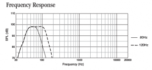

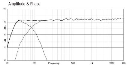

Jeg har en kommentar til dette. Se figurvedleggene.
1. vedlegg er for en JBL 18" subwoofer beregnet på PA-bruk, VRX918SP 18" Bass Reflex Powered Subwoofer
2. vedlegg er for en JBL 12" subwoofer beregnet på studio-bruk, LSR6312SP Powered Studio Subwoofer System
Modell
Element
-10dB
-6dB
-3dB
+/-3dB
Max peak SPL/1m
VRX918SP
JBL 2268FF 18"
31 Hz
34 Hz
126 dB
LSR6312SP
JBL 252F 12"
26 Hz
28 Hz
34 Hz
115
Man kan kanskje si at dette er en urettferdig sammenligning, for de to kabinettene er lagd for veldig forskjellige applikasjoner. Men poenget mitt er at man ut fra disse målingene ikke kan hevde at denne 18" "går dypere" enn denne 12".
18"-eren kan rett nok spille vesentlig høyere nivå, og hvis du ønsker å spille drønnhøyt (evt fylle Oslo spectrum med lyd), så kan stor membran eller mange mindre membraner være påkrevd. Hvis du har lyst til å få signifikant oputput under resonansfrekvensen ved å bruke equaliser så kan også den ekstra "SPL-marginen" som PA-kassen i dette tilfellet gir, utnyttes til å gi noe mer dyp-bass (på bekostning av max SPL).
-k
