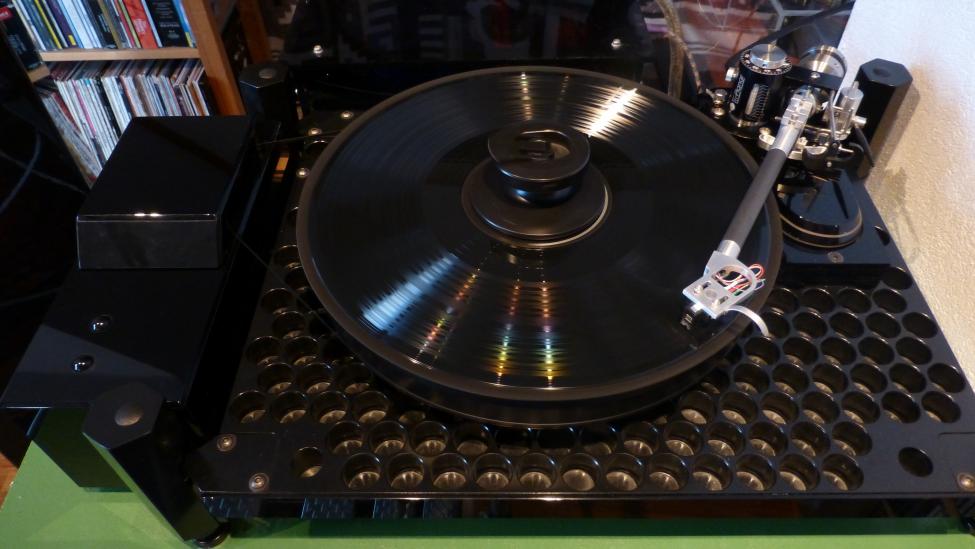

    Så her er den, satt provisorisk på en sponplate som står på en Ikea Ivar hylle – ikke ideelt.

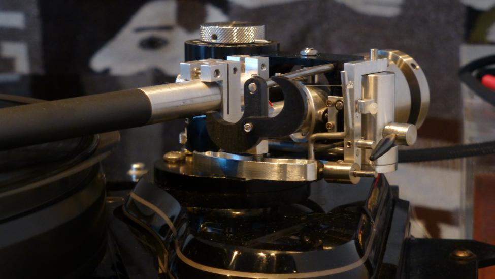

    Og her er armen – må si jeg liker utseendet, og den gir et meget solid inntrykk i virkeligheten (det gjør også Millenia’en).
    VTA justeringen er virkelig bra.
    Man løsner skruen til venstre på tårnet, så kan man skru hele armen opp og ned med skruen på toppen.

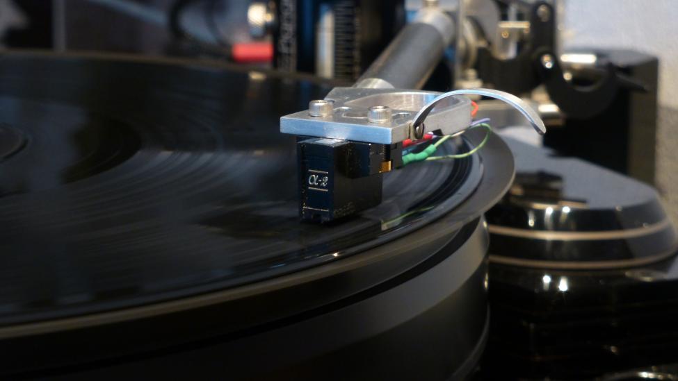

    For et år siden hadde A90’en spilt i ca 4 ½ år og var merkbart slitt, så den ble sendt til Ortofon for gjenoppbygging (rebuild) – man får i prakis en ny pickup tilbake for en meget god pris.
    Musikk fra vinyl måtte man ha mens A90’en var borte, så da ble en gammel Monster α2 pickup som jeg brukte en gang på ’90 tallet funnet fram og montert på ET2’en. En liten time å justere den inn og den spilte overraskende bra i forhold til jeg forventet, alderen og tidligere bruk tatt i betraktning. Virkelig bra også sammenlignet med A90'en. A90’en er bedre, litt mer nøytral – eller uforvrengt om en vil, men uten å kunne sammenligne direkte ville jeg kunne levd godt med lyden av α2'en en god stund.
    Og det er også planen inntil jeg får bestemt meg for en ny pickup som alternativ til A90’en.

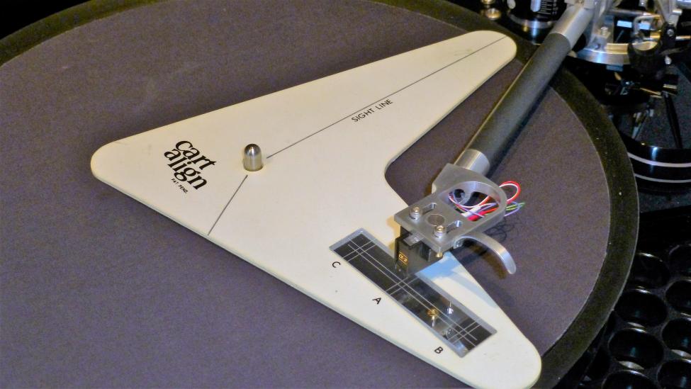

    Nå var det altså 29 år siden jeg hadde montert og justert en pickup på en radial arm, men en har da tatt vare på hjelpemidlene fra gamle dager, så denne ble tatt i bruk igjen.

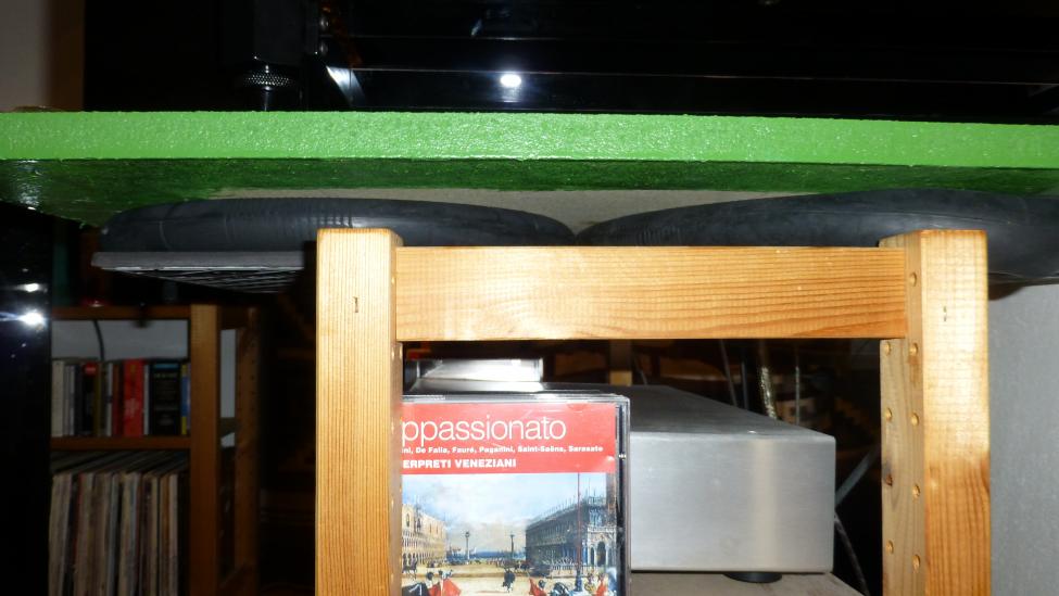

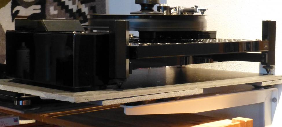

    Først må det gjøres noe med underlaget.
    Jeg har lenge hatt lyst å prøve dette;
    2 stk. 12 tommere mellom sponplaten og Ivar hyllen gir noe avkobling, men blir for ustabilt. Jeg tror problemet er at tyngdepunktet kommer for høyt i forhold til fjøringen. Dessuten kan jeg føle med fingrene at sponplaten vibrerer med når musikk spiller, så den er komplett uegnet.
    Kanskje jeg skal prøve en av 12 tommerne under Riaa'en,
    mens forsterkeren skal få stå i fred på Lack bordet sitt.

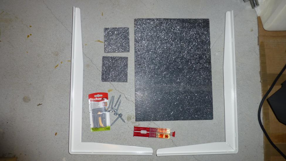

    Så det blir et lite byggesett til Millenia'en;
    Satser på stål og et minimum av skifer. Og lim.
    ch
    05.05.2007
    1.671
    1.262

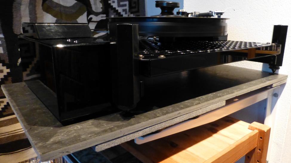

    Ombestemte meg med hensyn på bruk av lim, det blir så vanskelig om en angrer og vil forsøke noe annet.
    Så en stor (40 x 70 cm) skiferplate måtte kjøpes.
    Fant da ut at steinplatene avbildet over som jeg trodde var skifer egentlig er granitt. Ja,ja de må vel kunne brukes de også?
    Slik ser det ut nå.
    Skiferplaten rett oppå granitten.
    Det føltes feil å ha granitten rett på stålet (hylleknektene skrudd i pipen), så jeg la 3 stk "Vibrapods" (gummi avkoblings dingser) på hver knekt. Nokså improvisert, men jeg hadde ikke noe bedre for hånden.
    Om noen har forslag til hva en alternativt kan legge mellom stål og granitt og eventuelt mellom granitt og skifer er jeg interessert å høre. Hadde tenkt på Sorbotane eller noe lignende materiale, men..tja...?
    Det hele kjennes i hvert fall bedre ut - steinen virker helt død i forhold til sponplaten og hele systemet føles betryggende stabilt - og skiferen tar seg bra ut.
    Og mellombassen i Getz/Gilberto er temmet og nokså lik A90/ET2.
    Monster Alpha II'en spiller så bra at jeg måtte sjekke litt historikk. Fant at den var topp listet i Editors Choice i The Absolute Sound sommeren 1985.

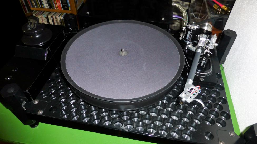

    En liten oppdatering på status;

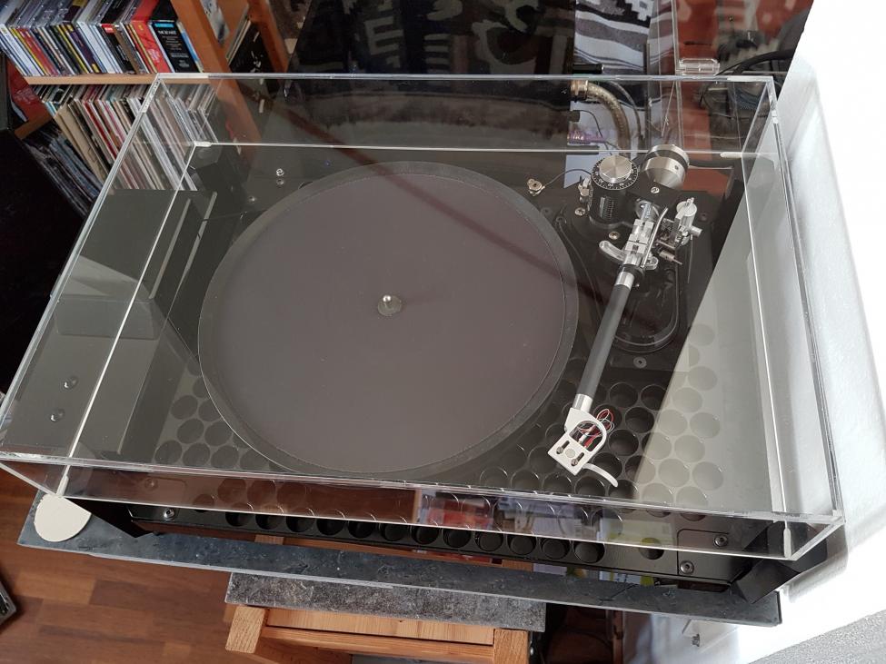

    Først ble et støvlokk i 5 mm akrylplast bestilt fra Crisma Plastic, Stavanger.
    Ville ha noe som enkelt kan tas av under spilling og på igjen etter.
    1309.- NOK. Synes den tar seg bra ut og gjør jobben.

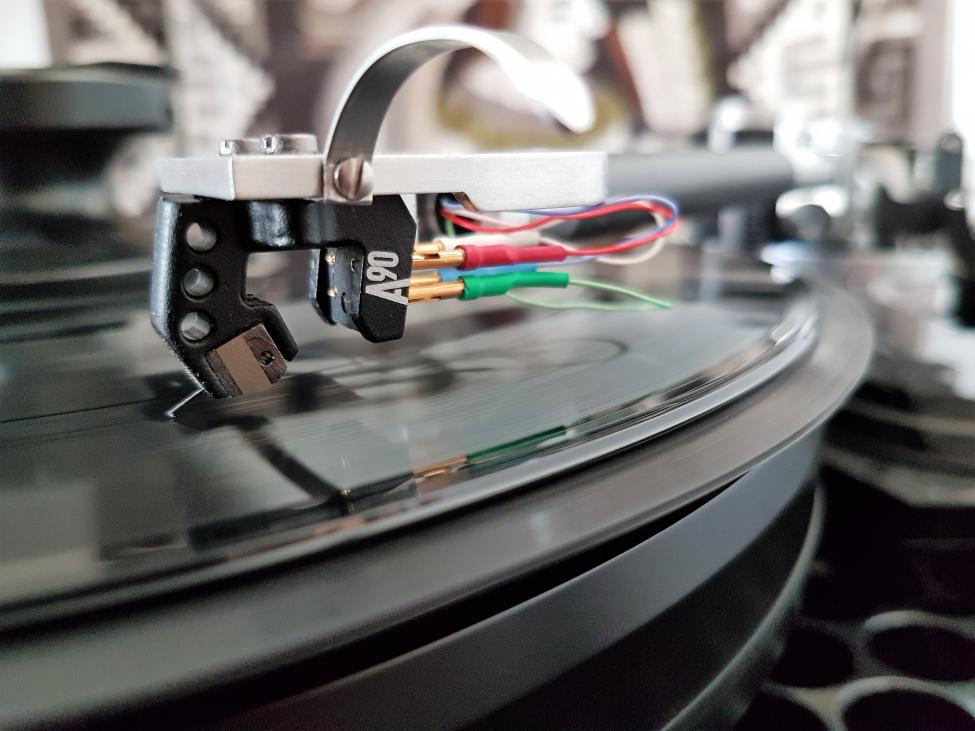

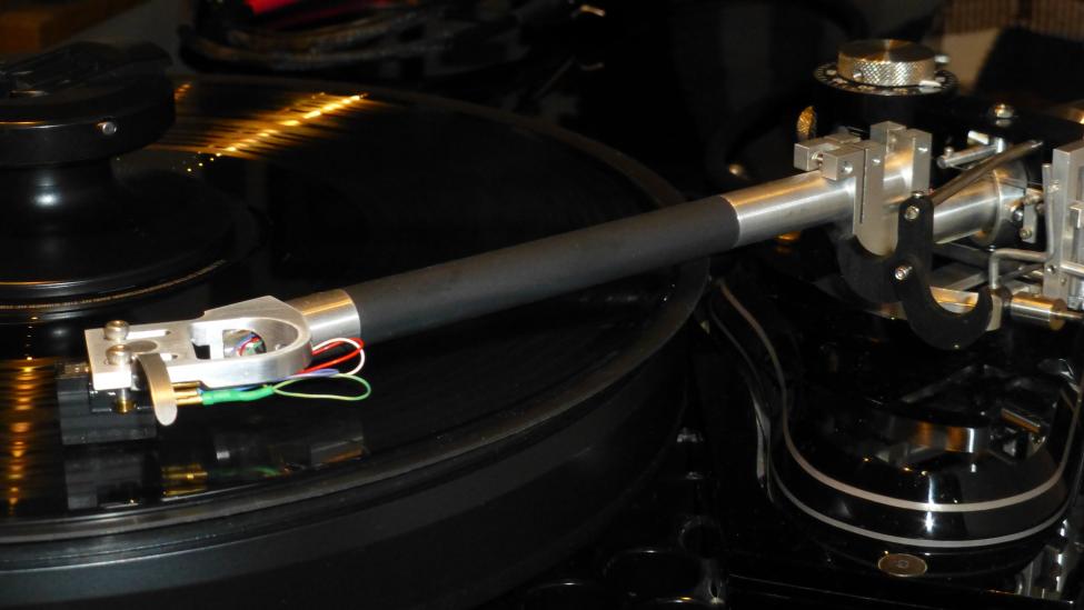

    Så ble A90'en satt på Triplanaren i forrige uke. Spiller helt fint der.
    A90'en ble flyttet fordi en ny A95 kom i hus.
    Den ble satt rett inn på ET2'en der A90'en hadde stått.
    Litt opp med bakenden så spilte den fint.
    Herlig sånn ET'en; ingen kunst å justere inn en pickup.
    Litt mer jobb med en Triplanar, men den er ganske enkel å få til den også. Denne gang måtte jeg bruke azimuth justeringen på T'en. Fin, liten - og viktig - detalj for lyden.
    Og lyden av en A95?
    Bedre sporing og stillere i rillene enn A90'en.
    Mer naturlig gjengivelse av akustiske instrumenter og stemmer og bedre "imaging" - skarpere og mer stabilt lydbilde.
    Helt klart en bedre pickup enn A90 som likevel fremdeles er en meget bra pickup.
    A95 + ET2 lyder altså bedre enn A90 + Triplanar.
    Og jeg tror forskjellen mest skyldes pickup'en. Men jeg vet ikke ;)
