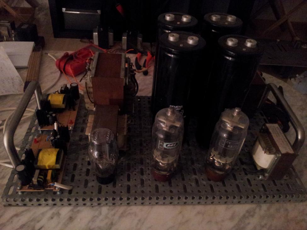

    Her ses psu for 845 projektet
    Fra venstre ses de 2 glødemoduler for 12vdc som skal drosles ned til 10vdc med commonchokes samt en modstand i serie med plus til 845 filament.
    Den store trafo er 125-0-1250vac 350ma
    Ved siden af trafo for driver og ensretter 5R4 for ditto med 440vac
    Længst borte ses 4vac trafo for U-19 ensretterrør til højspændingen
    Huller er plugget for ensrettere,og nu mangler der bare lytter som bliver 4 stk 350v/6000uf i serie - samt biaskredsløb.

    Som det fremgår af billedet står lytterne med connectorerne i vejret,og de skal selvfølgelig vendes når jeg får en plug stor nok til at lokke passende huller!
    Soklerne til U19 ensretterne er desværre ikke egnede til befæstigelse i metal,qua for korte afstande mellem strømførende ben og chassiset,så der må tænkes over mere optimale løsninger.
    Egentlig ville jeg have brugt en 180f pentode som driver via C,men kunden vil gerne betale for et sæt IT og vente lidt længere på resultatet,så har bestilt 2 sæt 6HV5 der jo også skal bruges som drivere i GM70 projektet.
    På den måde sparer jeg både plads og trafo samt 5R4 og tilhørende udglatning,hvilket delvist kompenserer prisen på et sæt Lundahl 1660 IT!

    Hullet til 5R4 kan passende fyldes ud af en 150v zener til biaskredsløbet,og droslen længst til venstre overtager så driver nettrafoens plads,hvilket igen giver plads til klemrækken med udtag til diverse spændinger.

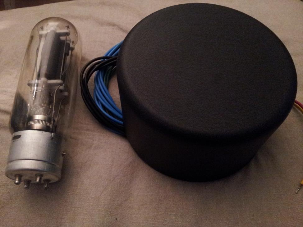

    Så kom GLS med opt..store tunge og ekstremt flot finish
    Rune S
    13.04.2002
    4.495
    1.258
    Spennende prosjekt sander!
    Hørning opt?

    Fortryder salget af den foregående 845 psu,som på det nærmeste var en tro kopi af denne.
    Han som købte havde investeret uhyrlige summer i et sæt Hørning,men ved ikke hvordan projektet gik,da jeg intet har hørt fra ham siden.
    Disse er formentlig mindst ligeså gode : http://www.tec-sol.com/products/trans/spec/PAT-3050-SE.pdf

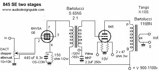

    Så har nye indtryk fået lov at fæstne sig...
    Med det enkle diagram og tilsvarende fåtal af komponenter,har et chassis på blot 60 gange 30 cm plads til en komplet GM70
    Dette kræver at glødemoduler placeres under toppladen,samt at højspændingen er fælles for driver og effektrør.
    Måske og kun måske kræver dette design også tilslutningerne for in/out placeres ud for respektive komponenter,men det ses jo mange andre steder!

    Komponentplacering'
    Fra venstre hvor friplads er til net trafoer
    Mangler en lyt i serie med de to store sorte..
    GM70 er erstattet med 845 og driver et 5R4 som illuderer placeringen af drivere
    Bias og IT samt glødemoduler under bunden..
