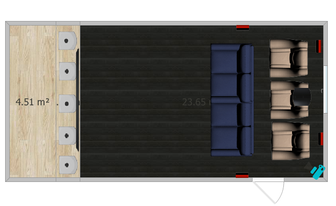

    Foreløbig (forenklet) plan:
    Vis vedlegget 678045
    Bakre rom tenkes som teknisk rom, og vil nok få en smal dør bak lerret om det lar seg gjøre.
    Stolene vil bli hevet 20cm for å komme over sofa.
    Du får dårligere lyd med den væg til teknikerrum.
    Jeg vil foreslå at du dropper væggen fordi størrelse af rummet betyder så meget for lyden specielt bassen.
    Jeg har designet mit Lytterum, hvor der kom en væg adskillelse, som ikke var et teknikerrum men en gæsteindgang. Væggen var bygget med 2x13 gipsplader på flexible stålregler. Havde været bedre med træskelet og gips/krydsfin'er.....
    Hei, Takk for innspill.
    Det er dessverre slik at veggen "må" stå der. Rommet bak skal brukes til bod samt teknisk. veggen ble bygd i 3", men skal stives av ytterligere når jeg har fått på plass dør fra gang. Planen var å bruke hele lengden av rommet, men ettersom det er både pipe, lav takhøyde og bærevegg ble planen justert ned. 😕
    Når dør fra gang til teknisk/bod kommer på plass tenker jeg å bygge baffelvegg bak lerret. Slik det er nå spiller rommet greit. Det er fortsatt mye justeringer som må til, men jeg har enda ikke merket noen voldsomme peak eller drop i frekvenser på de få testene jeg har hatt. Sammenlignet med forrige rom er det betydelig oppgradering. :)
    Det skal sies at om det er mulig og trengs kan jeg kanskje flytte veggen lenger inn i teknisk rom om det ikke blir komplikasjon med døren ut til gangen. Jeg må dessverre bare se hva de får til mellom rør og slangene som går der.
