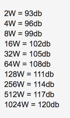

    Har man høyttalere med 90dB følsomhet, så ser energiforbruket slik ut, for hver dobling av lydtrykket (SPL) fra 90dB og opp. (Høyttalere spesifiseres utfra hvilket lydtrykk de produserer med 1W tilført. Så om 1W gir SPL på 90dB, blir energibruket som under for hver dobling av lydtrykket).
    Vis vedlegget 233102
    De færreste spiller over 99dB, selv om mine tidligere naboer i Oslo nå sikkert er glade for at jeg ikke rumperister gården med pauker og basuner. Da hadde jeg høyttalere som kunne spille kontinuerlig og forvrengningsfritt på 108dB, og som kunne kjøre peaks på 120dB. Og det ble utnyttet.

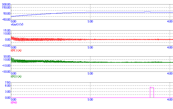

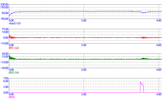

    Der har været nogen diskussion om strømtræk for nettet , jeg har lavet nogle simulationer af en traditionel netdel trafo, ensretter bro , og en kapacitet som ikke skal tages for andet end hvad det er. Men tendensen skal nok holder .
    R1 er en lille modstand 0.001 ohm hvor jeg måler strømmen ind i trafoens primær , R3 en lille modstand 0.001 ohm efter ensretteren men før ladelytten som der måles strøm igennem , R4 er en belastning som kobles ind og belaster netdelen i et tidsrum. Øverste Y akse er Volt de øvrige Y akser er Ampere.
    Netdel med 10000uF ladekapacitet:
    100000uF ladekapacitet:
    Det ses at der trækkes godt med start strøm, med 10000uF trækkes en del strøm fra nettet ved "puls" belastningen på grund af de 10000uF tømmes for energi, det ses også at energien til pulsen ikke leveres, mens der ved 100000uF hovedsagligt trækkes energi oplagret i ladelytten og energien til pulsen kan næsten leveres. Pulsen er 100 milisekunder hvilket nok er noget urealistisk, men valgt for at vise tendensen tydeligt.
    Men kan sige at der både er mere ro på primær-siden (230VAC ) og i strømforsygningen som helhed med 100000uF istedet for med 10000uF, startstrømmen er mere længerevarende med stor kapacitet og kan være høj, så muligheden for at sikringen ude i skabet ryger er til stede, og et softstart kredsløb kan blive nødvendigt, det består typisk af en modstand som begrænser strømmen i serie med primærviklingen som kortsluttes af et relæ efter måske 5-10 sekunder når elektrolytterne er godt opladet og ikke trækker de store strømme mere.
    Det som ses er ikke overraskende, og en forskel som betyder noget for hvordan forstærkeren opleves, men jeg tror ikke det har noget med netledningen som sådan at gøre .
    Fordi en lydsignatur fra en netledning virker stort set uafhængig af strøm træk ,længde af kablet, spænding, hvilket apparat kablet bliver tilsluttet til, EMC , Jord eller ikke jord osv, det virker bare som der er en form for materiale lyd/lydsignatur som bliver indsat efter min erfaring.
    Derimod underdimensionerede strømforsygninger som i det ene tilfælde i denne simulation gør sig bemærket på en meget let genkendelig måde.
