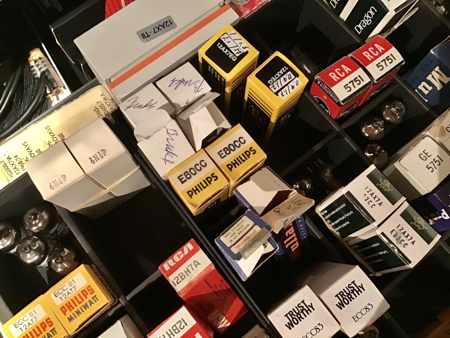

    E80cc trekker dobbelt så mye strøm som ecc82 mener jeg å huske. Det går sikkert men sjekk gjerne om kretsen klarer det.
    Atlerovik
    30.08.2019
    3.820
    12.752
    21
    Ja, trekker i hvert fall mer. Leser at flere har fått go fra Audio Note, men usikker på om noen med Jinro. Får ta en avsjekk.

    Stemmer det, jeg hadde glemt den historien. Ingen tvil om at det har mye å si med smårørene, også. Jeg byttet den ene posisjonen etter den rare komboen min med to ulike 211-rør, ble litt tynn. Ett Philips 5687 gjorde susen der! Har lest flere med AN-utstyr som har lykke med E80CC, så det må nok testes ut også.
    jbh her på sentralen har noen rasende gode Phillips til fornuftige summer, E80CC er (nesten) ekvivalent til ECC82, men, som bambadoo nevner, trekker den noe mer heater current. Disse varer også en del lenger enn originalene.

    PS: Jeg mener å ha noen veldig bra e80cc fra da jeg syslet med det. Du kan jo låne et par og se om det har noe for seg. Mullard mener jeg.

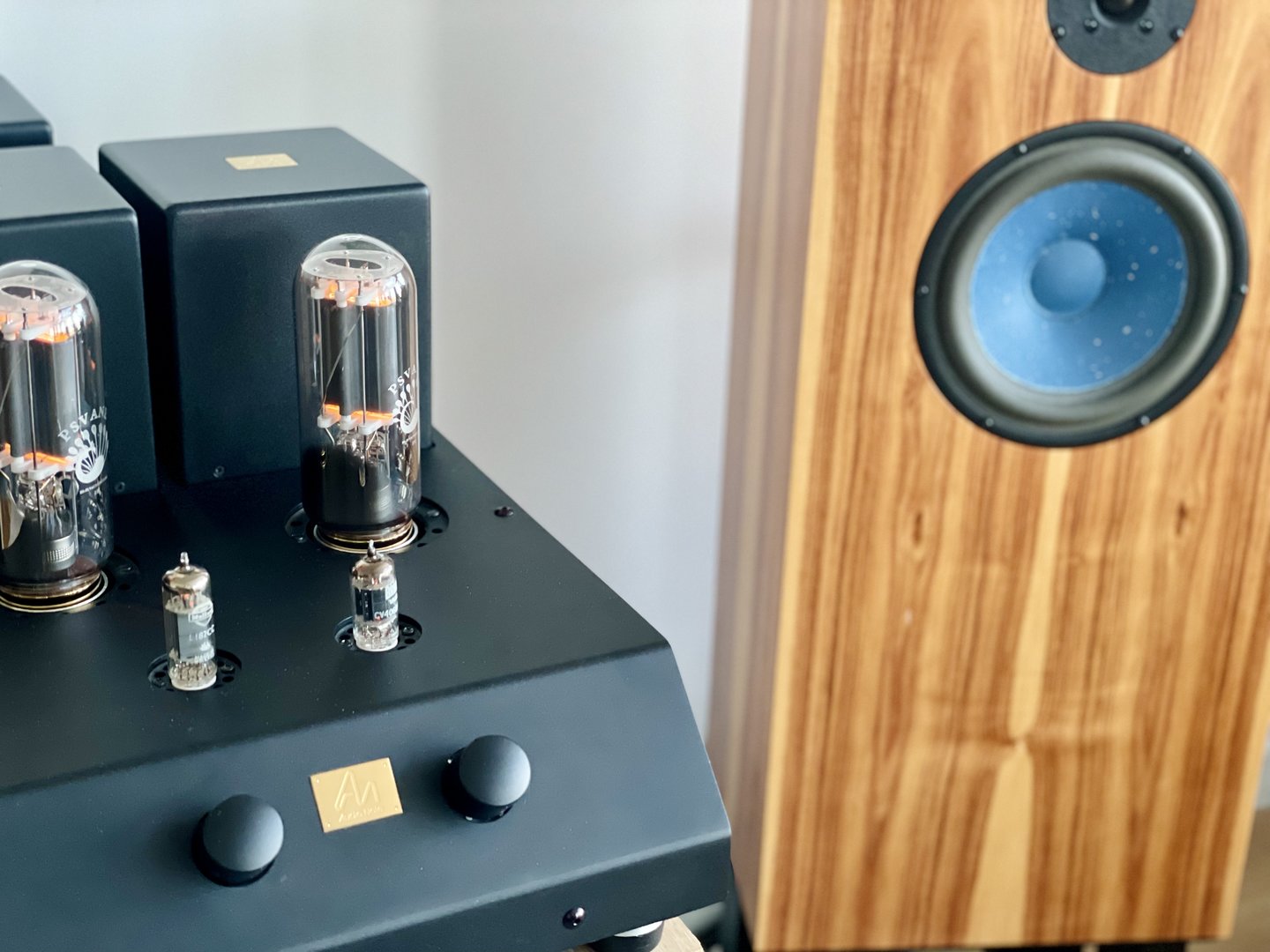

    Jeg sjekket i dag med Vår Store Leder, Peter, og han bekrefter at ECC80 går fint i Jinro. Han skriver imidlertid at Brimar CV4068 er det som er best i 12AU7-posisjonen. Ikke hans mening, det er bare sånn, selvsagt… Det som er litt interessant er jo at CV4068 i hvert fall ikke er ekvivalent med 12AU7, det er vel heller et 12AX7-rør.
    Uansett, man adlyder selvsagt når man har fått et direkte ord fra Peter. Og, sannelig - jeg fikk med to CV4068 i rørsamlingen til Jinro. Så da blir det test av dette i dag. Peter anbefalte også Catham 5R4GY, som jeg kjøpte sammen med Raytheon 5R4WGB (som han ikke anbefalte, men som står i nå). Det blir neste test. Men én ting om gangen :D

    Å fyttikatta! o_O :oops: For et rør Brimar CV4068 viste seg å være!! :love:🤩 Kjenner igjen mye av beskrivelsen fra tråden du linker til, @bambadoo, så det kan være at dette røret har mye av samme egenskapene som E80CC. Ligner også på din beskrivelse, @Håkon_Rognlien. Dette røret åpnet helt enkelt opp en ny dør inn i lydbildet. Det utvidet egentlig i alle retninger, utenfor høyttalerne og i dybden, spesielt. Utrolig fint! Kort sagt, så har jeg ikke opplevd Jinroen så vellåtende tidligere, og jeg føler virkelig at jeg fikk en bedre innsikt i hva denne maskinen gjør og kan gjøre. Utrolig fascinerende og gøy hvor mye forskjell ett lite rør kan gjøre! Og viser for meg hvor viktig det er å finne riktig match for boksen det skal stå i. Hvis E80CC låter enda bedre enn dette…
    Peter hadde i hvert fall sine ord i behold i dette tilfellet. Han anbefalte også - ikke overraskende - AN 4242E som effektrør. Hva tror du, @HCS? 😍:cool:

    Dersom vi skal tro på Peter den Store, så er nok ikke E80CC bedre enn de Brimar-rørene. Grunnen til at jeg valgte E80CC, er at prisen på Brimar er hinsides.
    Og ellers, jo, jeg tror jo at de AN-rørene er "da shit". Men prisene, da mann...! Det finnes flere gode 211 der ute, om man vil leke litt.
    Bare sånn for å ha sagt det så er CV4068 utrolig langt unna 12AX7.

    brimar cv4068/cv6158 (samme rør) er ganske kurant priset fremdeles, og ikke voldsomt vanskelig å få tak i.
    elektrisk ligger det nok nærmere au enn ax, men er likevel sin egen greie.

    Det er en deilig følelse :D Det forundrer meg ikke at jeg har feil når det gjelder CV4068. Jeg baserer utsagnet mitt på det som stod skrevet på esken. Mener jeg leste i etterkant at de var et sted mellom 12AT7 og 12AU7, stemmer det bedre?

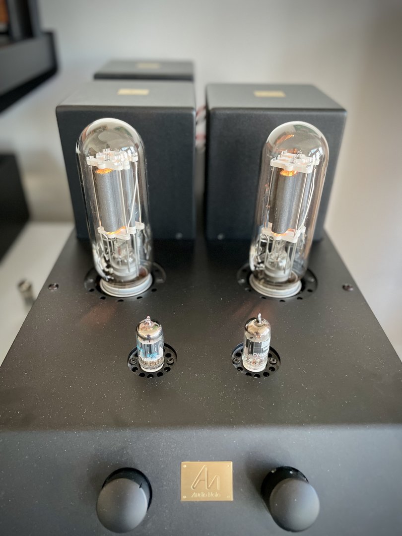

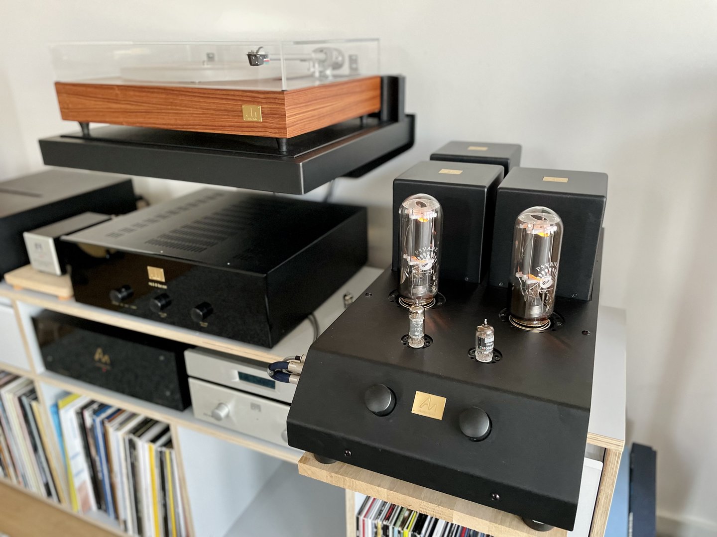

    På torsdag fikk jeg en overraskende melding fra @tom-a, som jeg aldri har hatt noe med å gjøre. «Om jeg ville låne noen 211-rør for å teste?» ….om jeg ville??! Klart jeg ville! Og det var ikke hvilke som helst rør, heller…
    Så i går var jeg en tur på Ljan, og etter en veldig fin prat om hifi, kom jeg hjem med denne boksen
    Og her var det mye godstoff! Intet mindre enn to par med rundt 80 år gamle rør. Ubrukte, og etter hvert relativt vanskelige å få tak i.
    Jepp, GE VT-4C og RCA 211/VT-4C.
    Og på toppen av det hele, sendte han med to par E80CC også :D
    For en fin fyr! Tusen takk for at du er et sånt generøst menneske, @tom-a. Gleder meg til å høre hvordan det låter hos deg, og bli litt mer kjent :)

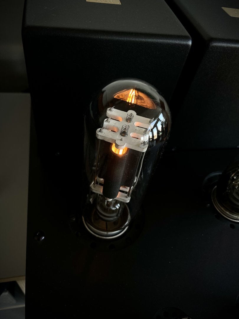

    Nå, aller først, skal jeg bli litt mer kjent med det spennende innholdet i boksen jeg fikk med hjem i går 🤩 Først ut er GE VT-4C. Og det er liv i 80-åringene:
    Se opp for flere rørbilder ut over dagen. Skal ikke se bort i fra at det kommer noen lytteinntrykk, også.
    Atlerovik
    30.08.2019
    3.820
    12.752
    21
    Dette var sykt gøy!!! 🤩 :love: o_O
    Jinro er helt enormt responsiv for rørbytter. Den kan gå fra helt ok til helt magisk, med ulike rør. Nå er vi på helt magisk-nivå! GE VT-4C er rørene sine, det! De strammer opp lydbildet, så det holder. Kjempeoppløste og med mye informasjon i diskantområdet. Bassen blir strammere, men det blir også mer av det som er igjen. I øvre-/mellombassområdet blir det lite igjen, og dermed forsvinner også noe av driven og varmen. Sammen med Mullard E182CC og Brimar CV4068 blir de for tynne, rett og slett. Men, når jeg bytter ut E182CC med Philips 5687 oppstår det magi! Da kommer mellombassen og varmen, sammen med GE’s oppløsthet og fasthet, og til sammen blir det en rett og slett deilig opplevelse! Stramt, ekstremt kjapt, oppløst men samtidig engasjerende og drivende! Jeg blir sittende og høre mange flere låter enn jeg hadde tenkt. Dette var virkelig bra! Det er kun på en av låtene (Eminem) at jeg synes det blir litt for spisst, men da har jeg også lyttet en stund, på for høyt nivå (for mine ører).
    Nå er det en tur ut i sola, mens GE-rørene blir kalde nok til å skiftes.

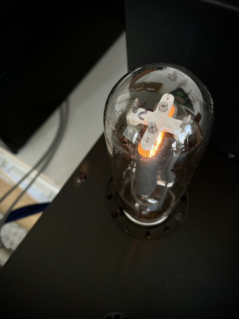

    Så var det RCA sin tur.
    Dette var vanskeligere. Det er mye mindre forskjell mellom RCA og GE, enn mellom GE og Psvane Hifi. Naturlig nok. Begge de førstnevnte låter veldig, veldig bra. RCA låter i mine ører litt «snillere», «mykere», «glattere», mer «polert». Mange diffuse beskrivelser, men det er nå slik det oppleves. For å være noe mer konkret, så har de mye av samme oppløstheten i toppen, uten at diskanten er så tydelig. De er noe rundere i bunnen, da spesielt i mellombassen. Dette gjør at de ikke oppleves like stramme, det blir bittelitt mer rotete på rytmisk tett musikk. Men det blir også mer varme i stemmer, spesielt kvinnevokal.
    Det er kanskje en anelse mer «råskap» i GE, de er litt mer rett i fjeset, strammere, og jeg liker det. Aller viktigst er det kanskje at GE oppleves som de har enda litt mer såkalt PRaT, det gynger og svinger så utrolig bra! Rytmisk driv er mildt sagt utrolig viktig!
    Så får vi se da - når jeg bytter tilbake - om det da bare var en flyktig forelskelse, eller grunnlag for å gå videre med forholdet.
