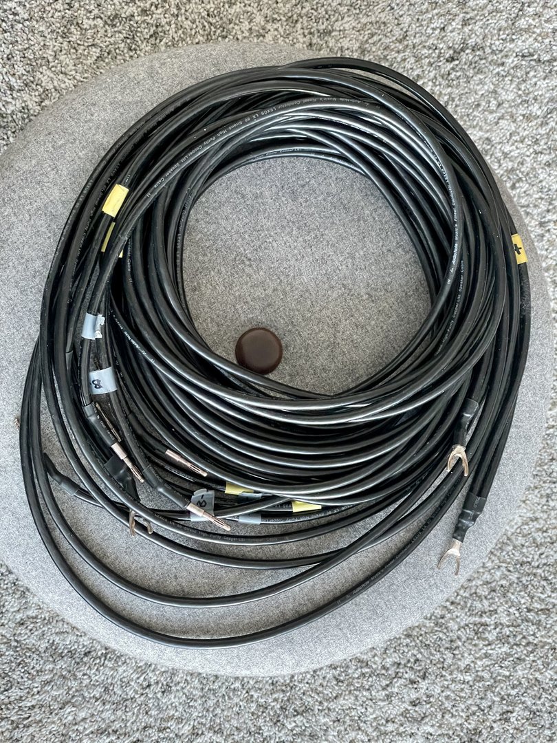

    Audio Note Lexus 80 strand kobber høyttalerkabel
    Nyeste leveranse fra @Rune S. Audio Note Lexus 80 strand kobber høyttalerkabler i bi-wire konfigurasjon. De er 3 effektive meter, men er hele 24 meter mono lengde totalt. Dette er i følge Rune det AN mener er optimalt oppsett for bi-wiring. Altså 3 meter monolengde som minusleder, 3 meter monolengde plussleder x4. Spent på disse

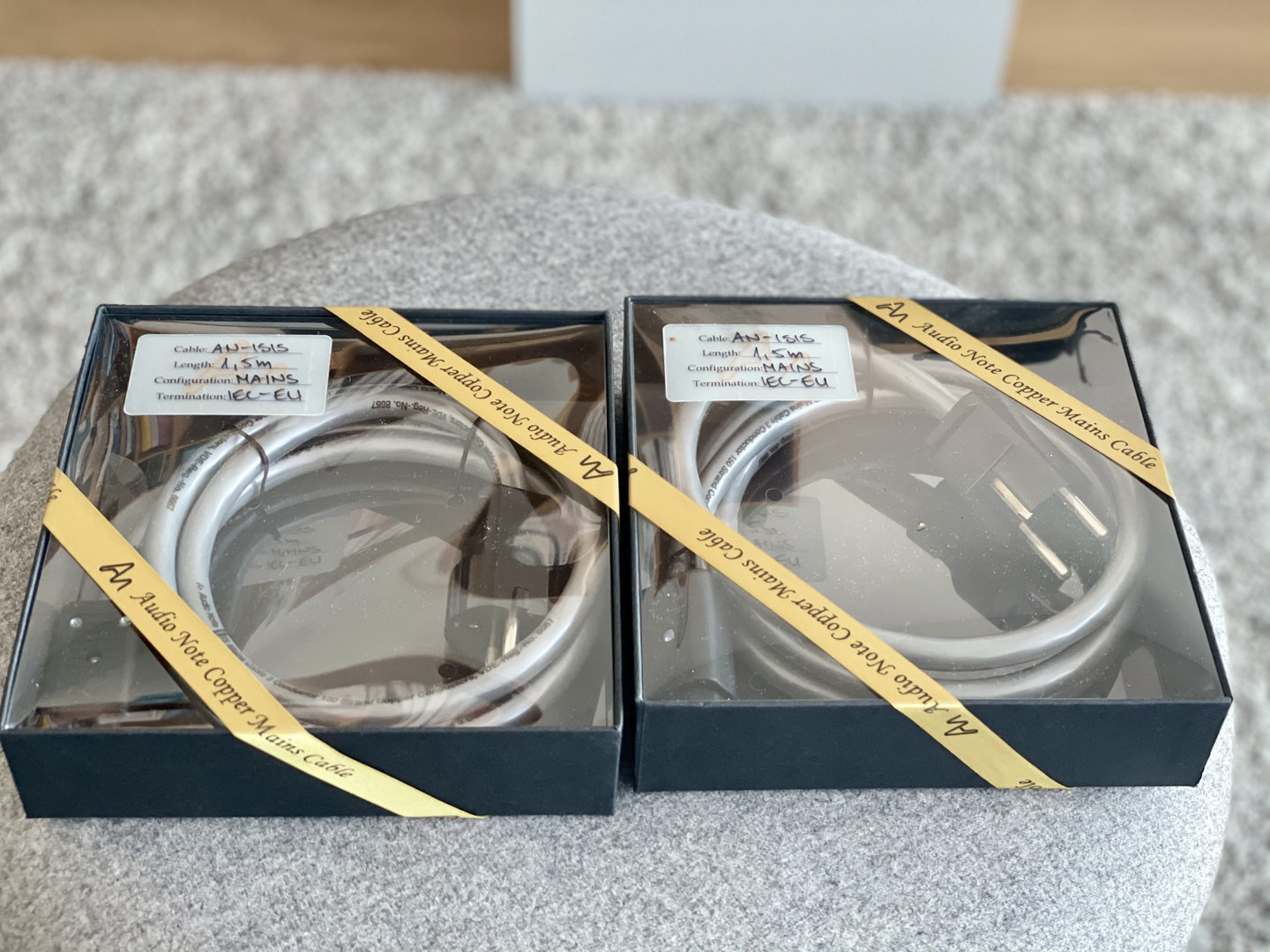

    Audio Note Isis strømkabler
    Fikk lyst til å teste ut disse, da de dukket opp på Ebay. Usikker på hva jeg skal forvente, men det er jo bare å teste, det. Synes forøvrig godt at Audio Note burde vurdere å skifte navn på disse. Jeg betalte med Paypayl og oppgav produktnavnet som beskrivelse, uten å tenke mer på det. Resultat: betaling satt på vent for manuell inspeksjon og konto suspendert inntil videre. Etter noen dager fikk jeg forespørsel om å dokumentere hva dette var, og jeg linket til ANs produktside. Løste seg helt greit, men neste gang kommer jeg til å skrive Audio Note power cables eller liknende :)

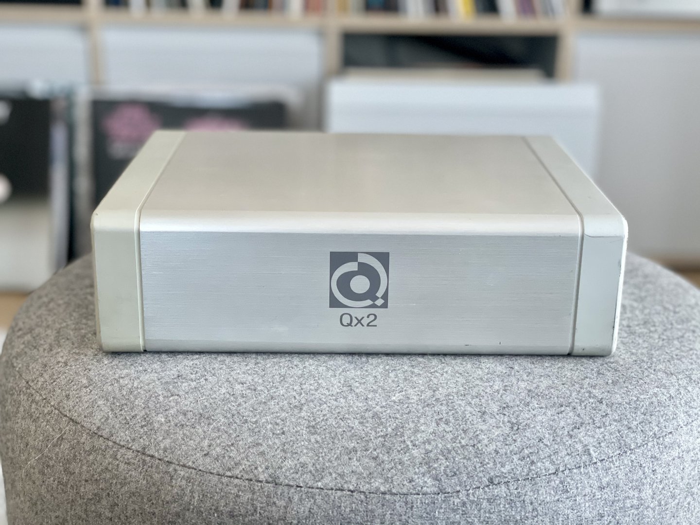

    Nordost QX2
    Og så muligens til slutt, denne, som jeg har minst tro på i utgangspunktet. Men jeg kjøpte tidligere en Nordost Q8 base og fikk lyst til å teste denne, da det dukket opp en på Finn. Men jeg har inntrykk av at strømmen er av rimelig grei kvalitet hos oss, så vi får se.

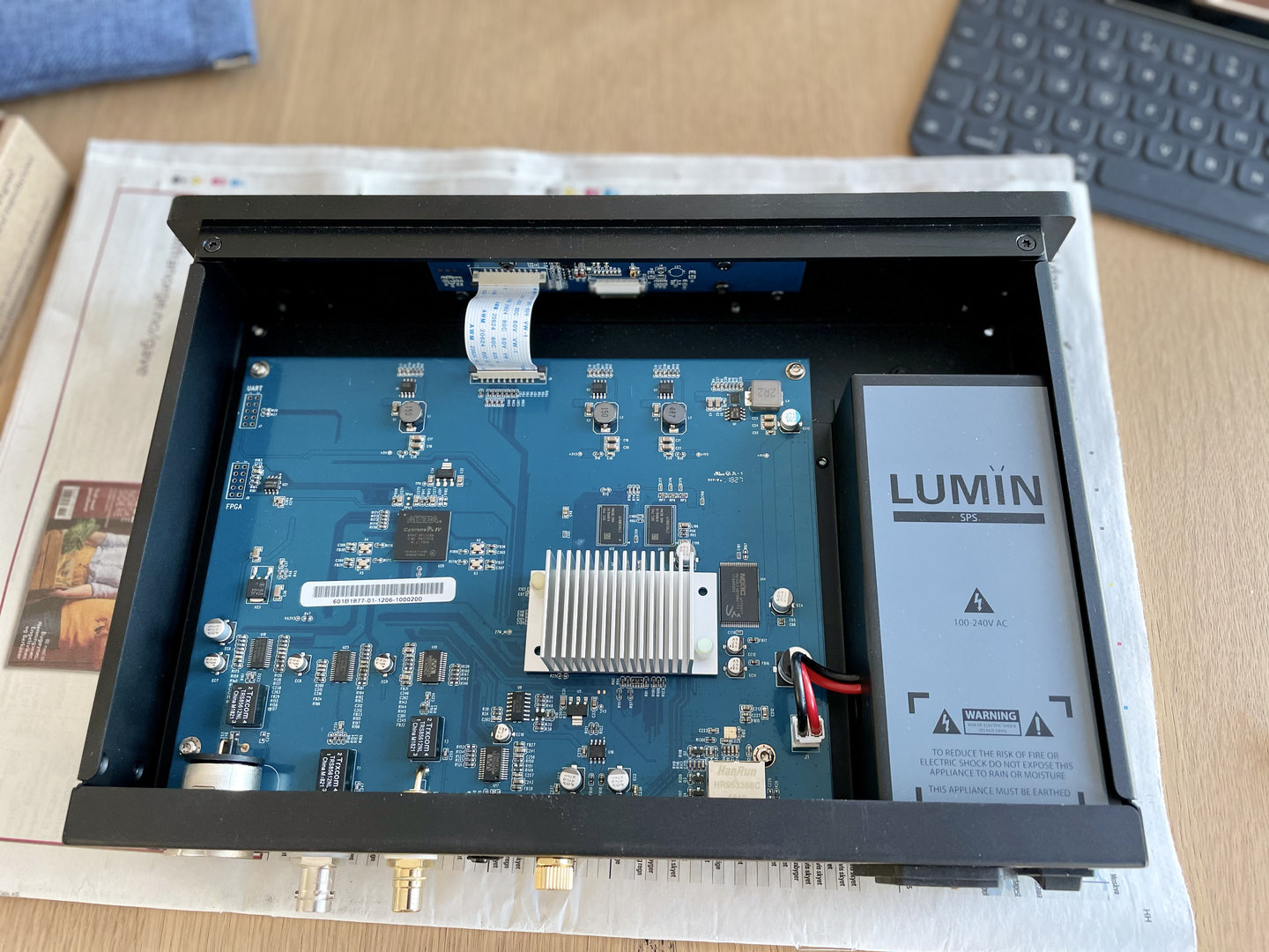

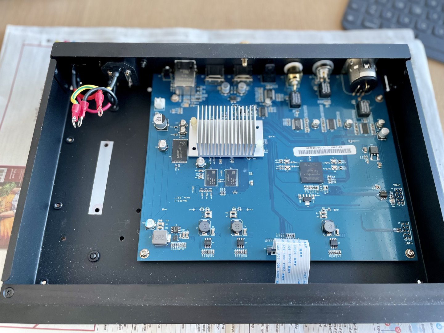

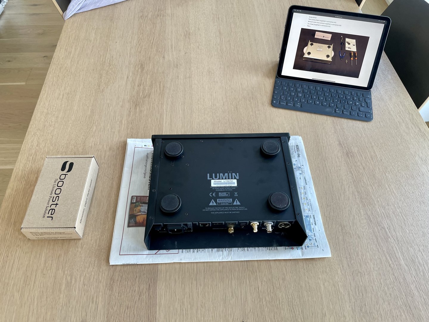

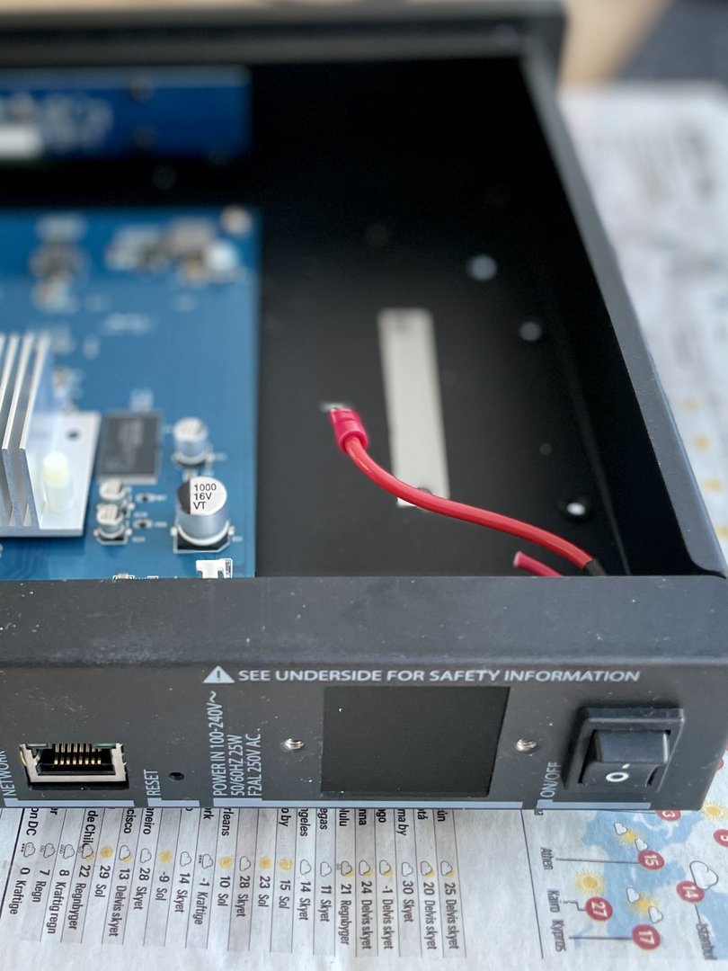

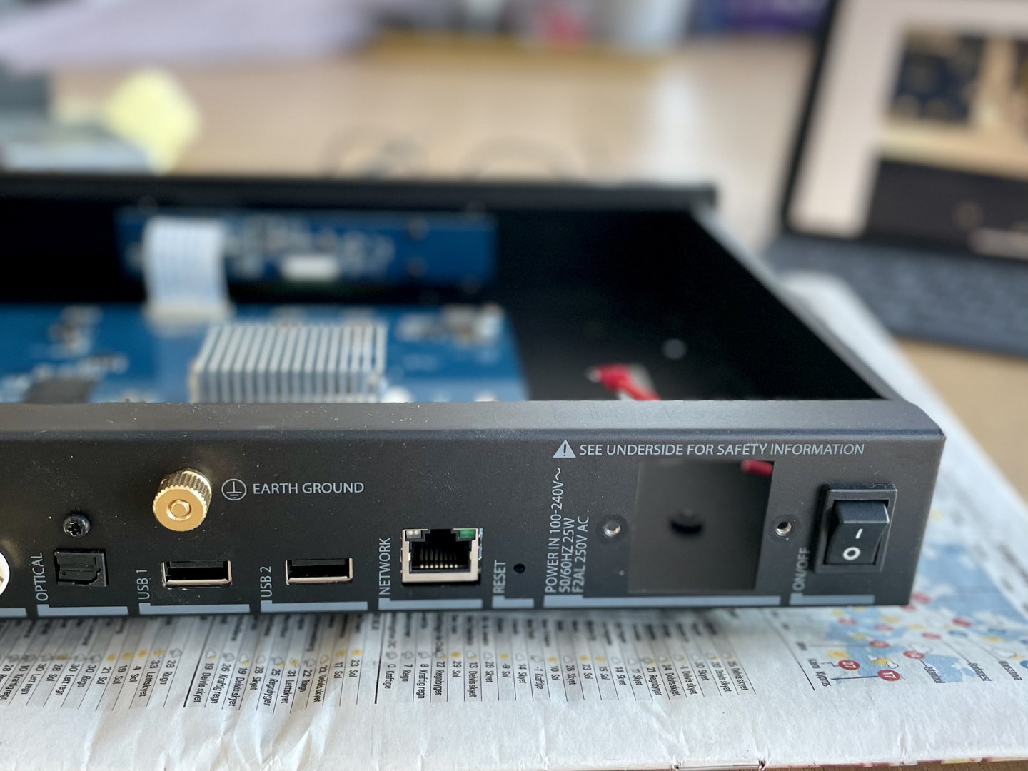

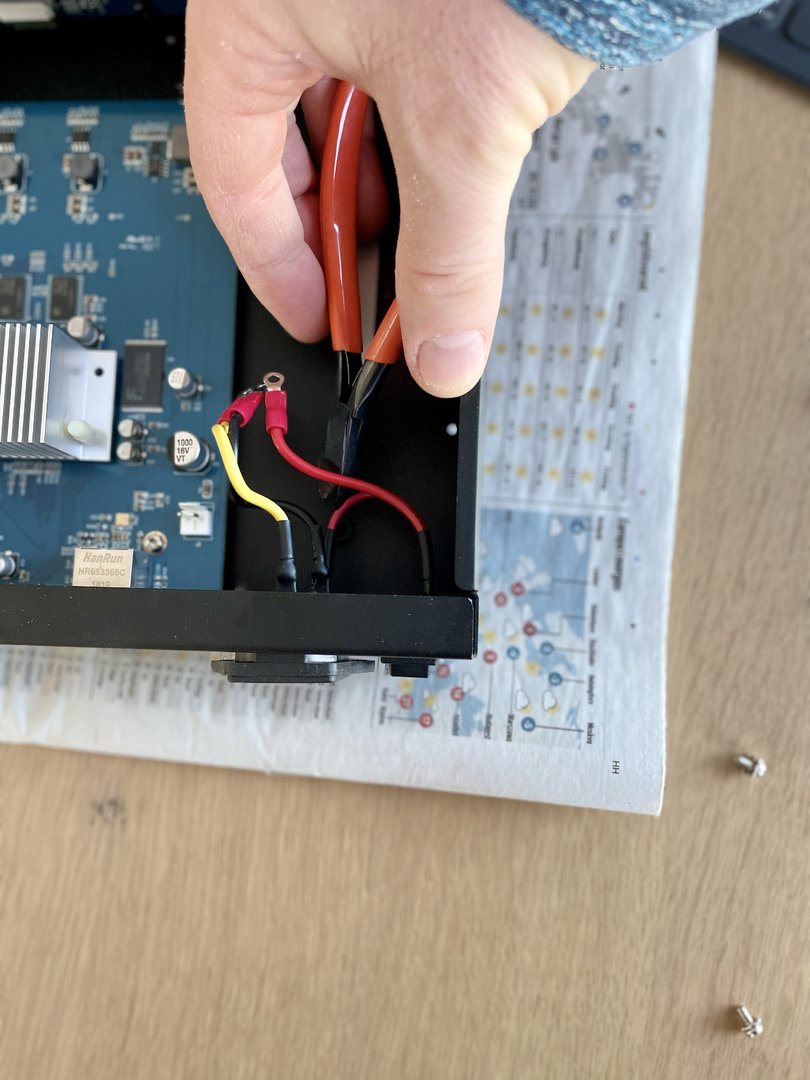

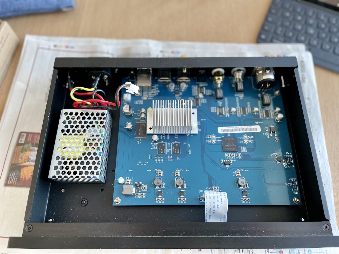

    I går var det tid for elektronikkverksted igjen. Noen lærer aldri.
    Selv om jeg syntes Lumin U1 Mini låt bra rett ut av esken, hadde jeg skjønt at en ekstern, lineær strømforsyning ville løfte den nærmere dit jeg ønsket den. Tanken var opprinnelig, og er vel forsåvidt ennå, en Kenneth Lau psu, med masse godsaker i. Men, siden den koster ganske nøyaktig halve prisen av hele U1 Mini, og jeg hadde en Sbooster med riktig spenning liggende ubrukt, ville jeg først teste ut sistnevnte. Fikk tak i en adapter fra Sbooster og forberedte inngrepet.
    Sbooster hadde heldigvis laget en bruksanvisning som er veldig enkel å følge (ja, jeg er en sånn person) og lagt ved alt som trengtes av verktøy og skruer, så jeg så ikke så alt for mørkt på operasjonen.
    Urørt innmat:
    Med original, switchet strømforsyning synlig:
    Original strømforsyning ute:

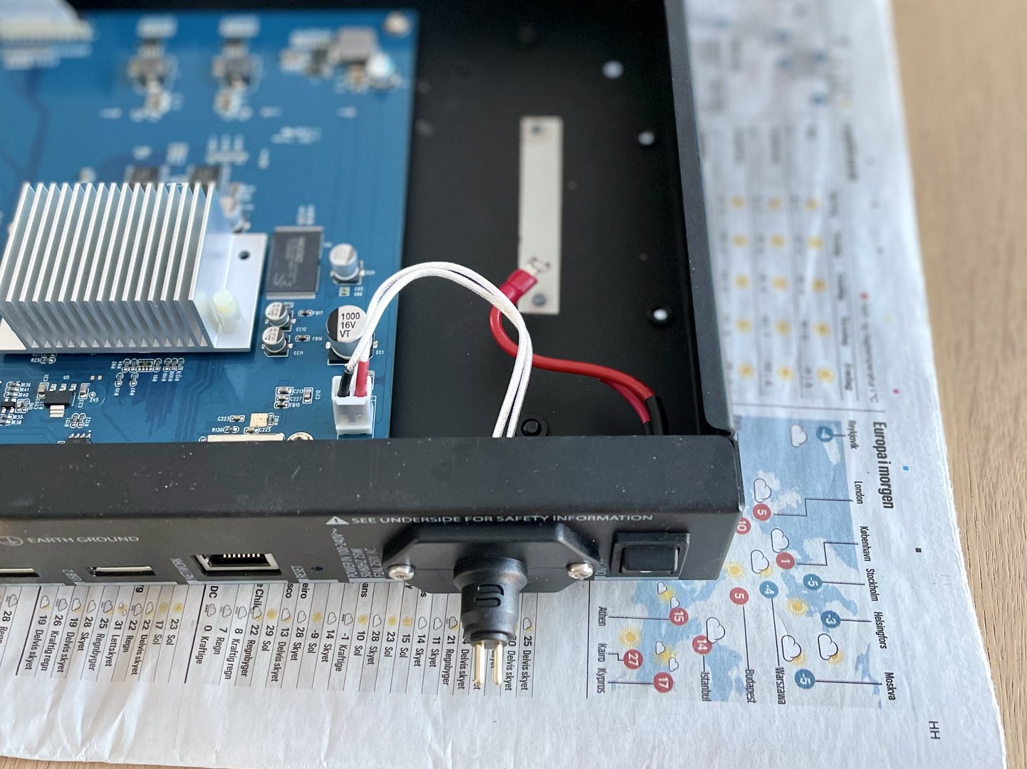

    Så kom den delen jeg liker minst. Alt frem til nå er reversibelt. Ikke dette - her må jeg nemlig kutte kabelen fra av/på-bryter:
    Alt som skulle ut, er ute:
    Og er her adapteret ferdig montert:
    Alt i alt, en forholdsvis enkel prosedyre. Noe det faktum at jeg klarte det, understreker.
    Da var det bare å fyre opp igjen, her med Sbooster liggende pent ved siden av:
    Det jeg ikke liker med Sbooster er plasseringsuvennligheten. Den er stor og klumpete, for liten til å sette noe oppå og jeg synes det er klønete med ledning stikkende ut både foran og bak. Alt i alt gjør dette den vrien å plassere. Jeg skal etter hvert flytte streameren lenger opp i hylla og lurer da på om jeg skal feste Sboosteren på bakveggen.

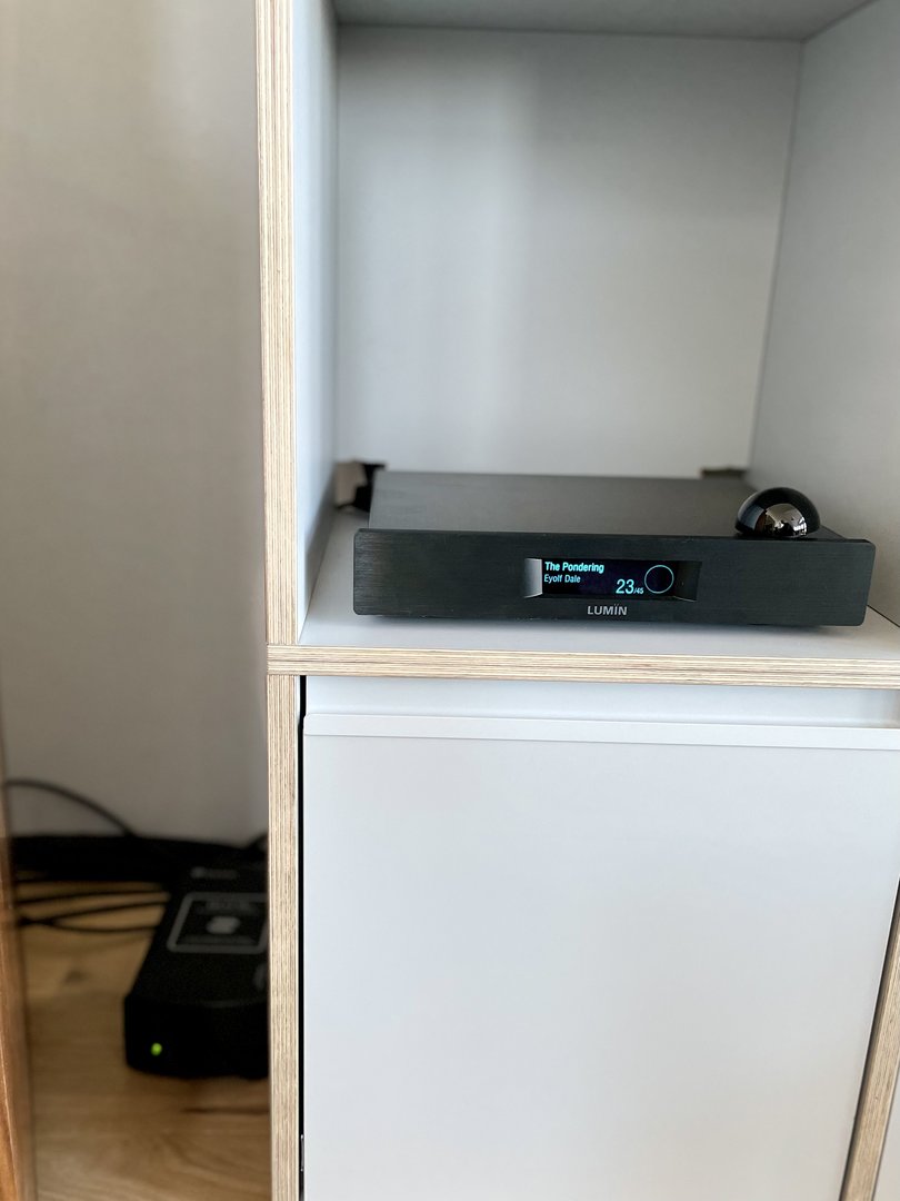

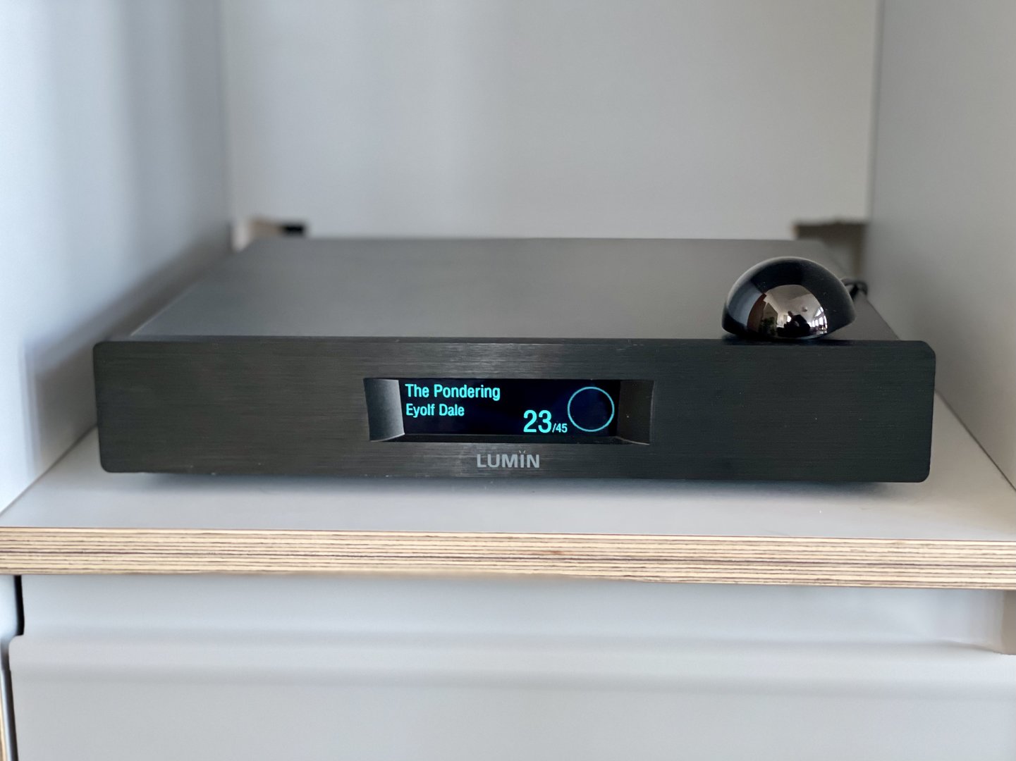

    U1 Mini var klar som bare det med en gang. Spillelisten var fremdeles på plass, og det var bare å trykke play på fjernkontrollen. Trengte ikke å ta opp hverken mobil eller ipad.

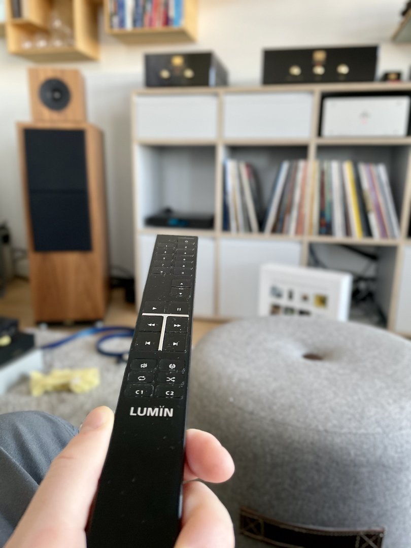

    Og her kommer vi til noe jeg virkelig liker med Luminen - fjernkontrollen. Nå er det mye mer lytting og mindre skjerm når jeg streamer. Det minner dermed allerede mer om LP og CD. Og så er det noe med å ha en skjerm med informasjon om spor, artist og tidsinformasjon. Ja, lyden er klart bedre enn det jeg har hatt innom av streamere før, men man skal ikke se bort i fra hele brukeropplevelsen som denne gir. Alt i alt er jeg superfornøyd med denne investeringen!
    Lydmessig så opplevde jeg følgende med U1 Mini + Sbooster kontra U1 Mini uten Sbooster: Lydbildet oppleves strammere og ryddet opp i. Bassen er mye mer kontrollert, nesten litt vel tilbaketrukket. Mens toppen er utrolig fin! En mye større detaljrikdom, og mye tydeligere rom. Strammere lydbilde, men uten at det blir kjedelig. CD har fremdeles noe mer «sprett» og dynamikk (uten at jeg nå har sammenliknet direkte). Mens streamer oppleves hakket mer detaljert og luftig, også litt strammere og «hardere», uten at det nødvendigvis er noe negativt.

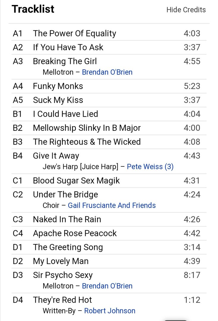

    Jeg mener det er denne jeg har. 2 X LP 180 g, presset i Tyskland.
    Det er IKKE den røde jubileumsutgaven. Den er ikke spesielt dyr. (under 400kr)

    Vis vedlegget 695920
    Takker så meget! Den skal sjekkes ut. Hadde egentlig bestemt meg for å kjøpe færrest mulig av disse 2 X LP’ene som egentlig er en. Jeg blir så grinete når jeg må opp og skifte side allerede etter 2 eller 3 låter. Er for makelig anlagt. Men om den ikke finnes i tilsvarende kvalitet som 1 LP, så får det kanskje bare stå til.

    Den går på 33 1/3.
    Det er 17 låter på albumet, så det er greit fylt opp på hver av de 4 sidene.
