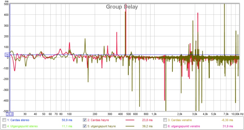

    Da har vi satt opp rommet etter CARDAS sine prinsipp og kjørt igang REW. Her er hvordan dette ser ut.
    Cardas frekvensgang.
    Cardas GD
    Cardas IP
    Cardas STEP
    Retep
    Steine galen
    27.01.2005
    23.074
    20.270
    Volda
    Så sammenligner vi med utgangspunktet.

    Nærfelt er nærfelt. Og likhetene mellom Reteps (den feiloppsatte Cardas) plassering og denne er stor...bombe...
    Men det som mest skiller er høyden på lydbildet. Den kom ned nå i en fin høyde. og DYBDEN. Siden alt er satt nærmere frontveggen så krympa faktisk lydbildet i dybde. Ganske mye faktisk. Såpass mye at jeg måtte sjekke flere ganger om jeg satt i senter av rommet og linjene mellom HT, og at de står med like stor avstand til front, side og bakveggen. Målte også opp toe-in, og joda jeg er innenfor 5mm alle veier. Jeg vil si at lydbilde ble halvparten så dypt. Bredden er den samme som jeg hadde på Reteps plassering. Så helt klart at frontveggen spiller inn her.
    Jeg har prøvd med toe-in slik at HT krysser fra rett fremfor meg, til litt bakom meg. Toa ut slik at lydbildet i senter ble hult og så toe-e jeg in til det satt som naglet i midten og rota litt rundt der litt. Men fikk altså ikke frem den dybden som jeg hadde ved Reteps plassering.
    Qsound fungerer dog bedre nå, og hesten/sleden på R.Waters har mista tredemøllen på begge sider av rommet, og gutten på Rest in peace ( Extreeme ) står nå der han skal. langt bak meg.
    Det største trøbbelet med denne plasseringen er plasseringen av HT, desverre. De står i veien for lerretet. Og det å flytte RF7ene rundt på golvet mellom musikk lytting og film titting orker jeg ikke. Skal ha en plassering som er god for begge deler.

    Jo, fr målingene viser noen hull i området 200hz - 500hz, og nivået er generelt litt lavt.
    Dette kan skyldes at refleksjoner fra flater ht-flate, samt lp-flate tilfeldigvis kommer ut noe ugunstig her.
    Høyttalere kan jo også ha avvik, men slike avvik går over et bredere frekvensområde og viser seg ikke som skarpe dip-er i fr, dette er kansellerende refleksjoner.
    Gulvrefleksjonen havner også gjerne i dette området.
    Det er veldig fint og jevnt over hele midbassen, og siden rommet og avstander fremdeles er tilstrekkelig store i forhold til bølgelendge, så kan en anta at plasseringen er gunstig akkurat for den delen.
    Hvis du nå sammenligner målinger fra da ht står nærmere frontveggen, vil du sikkert se at problemområder flytter seg - noe er bedre, men så er det noe annet som blir verre.
    Mere bredbåndet og målrettet demping kan forbedre responsen, da er det greit å ha bestemt seg for en plassering først, og så begynne målrettet demping derfra.
    Spørs også hvor bra det skal være - hvis formålet er god lyd, låter det bra så er det kanskje greit nok.
    Men det er jo moro å prøve ut ting, se hvordan lyden forandrer seg, og spesielt når en har mulighet til å analysere med akustiske målinger i REW og prøve å finne ut hvordan dette samsvarer med det en hører.
    Og det er alltid spennende å se om det går an å få ting enda bedre.

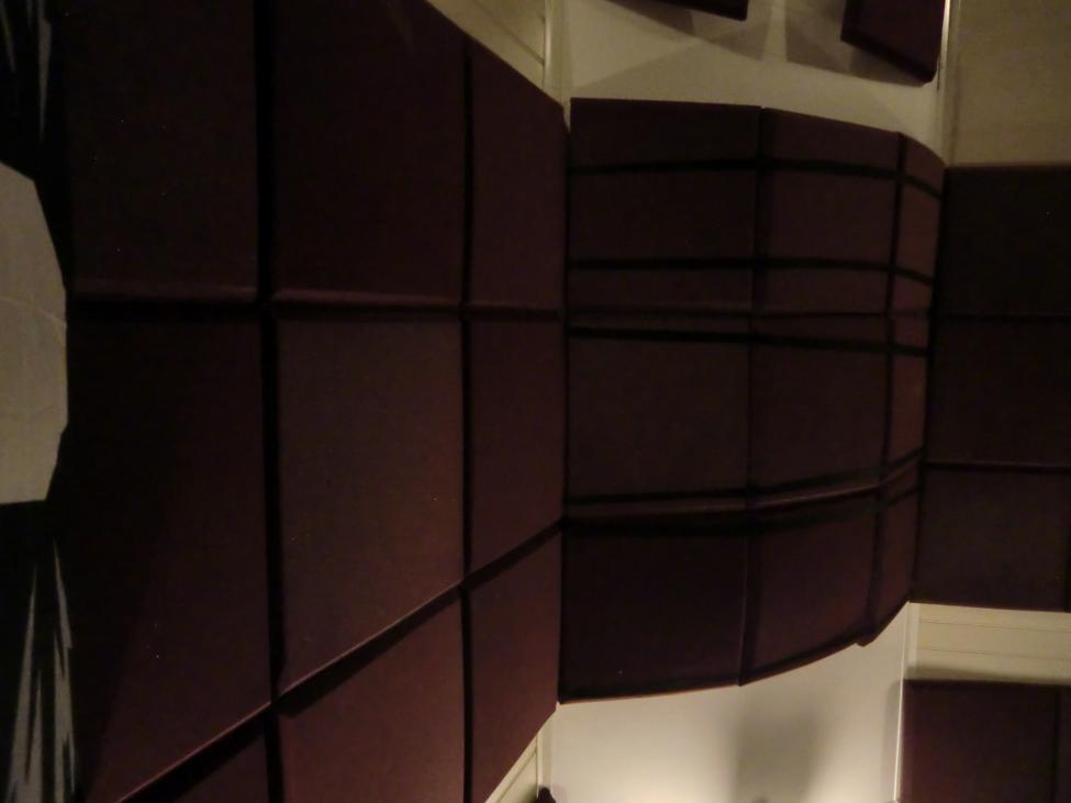

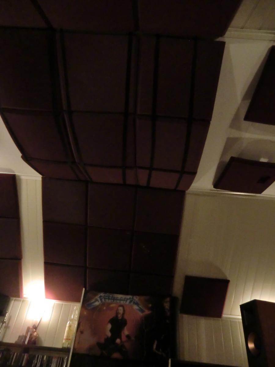

    Og buen min ser fortiden slik ut:
    Fra høyttaler og "rett" opp
    Sidevegg og tak:
    Tak og andre sidevegg og den ene HT
    Auralex platene ( de i taket er 4,5cm og de i taket henger med 19cm klaring mellom tak og siden nærmest tak. På den plata i senter.

    Nå ligner forøvrig shelfen din veldig på min egen. Med +9db fra 200-20hz. Tydelig at det går mye i litt heavy musikk her. Hehe
    Har du funnet ut av hva den stående bølgen på 70hz kommer av? den var ikke tilstede før.
    Nope, finner ikke ut av den, men den er såpass smal og henger bare litt ekstra igjen så om den blir borte ved flytting av tiltakene som kommer så er det flott, om ikke så bryr jeg meg ikke. Jeg ttot det er subbene som lager den. Men så sagt har ikke forsket så mye på det, da jeg har vert for opptatt av å lytte til musikk.
    Den toppen på 20hz er desverre laddingen av rommet og er nok litt for kraftig. Vurderer å EQ-e en ned litt....

    He he, jeg har absolutt ingen "yrkeshemligheter", heller tvert i mot. Tolker det bare dithen at det ofte settes pris på forumet at man holder informasjonen så enkel og kort som mulig. :)
    En frekvens kommer i motfase når lydbølgen treffer lytteposisjon ved halvparten av bølgelengden via reflekterende flate og gir en kansellering avhengig av styrke på refleksjonen og vinkelen. Det letteste er å bruke en enkel kalkulator som denne. Den brukes til både gulv og tak.
    https://mehlau.net/audio/floorbounce/
    Du har to elementer som jeg går ut i fra spiller samme frekvensområde og det kan fort gi fire kanseleringer fra tak og gulv som forsterker hverandre.
    Du kan plotte inn de eksakte målene og sjekke det, men jeg synes det ser ut som at kanseleringene kan stemme med kanseleringer fra taket i 200 hz området og gulvet ved 400-600hz.
    Med "luft" så mener jeg at du mister litt nivå ved "kroppen" på et frekvensleie som ofte er litt grumsete og gir info om mikrofonavstand. I en levende setting vil man oppleve å miste "kropp" ved å øke avstand, derfor kan disse utfasingene gi en illusjon av avstand og dermed "luft". Du hører stort sett på opptak som er tatt opp med nærmikking og derfor kan det godt spille inn positivt så lenge fundamentet i bassen ligger høyt nok i nivå og du ikke har for mye peak eller skarp lyd på 1-3Khz.
    Kanseleringen slår inn etter trykkbølgen så du vil ikke miste noen fysisk opplevelse av transientene (det er derfor det er skummelt å heve nivået på disse ved vanlig EQ uten tidsvindu) og hodet regner seg frem til de grunntonene som mangler på grunn av overtonene.
    Dette er bare hva jeg tenker når jeg ser målingene dine, men det er mange flere mindre faktorer som spiller inn på sluttresultatet. Dynamiske egenskaper for eksempel.
