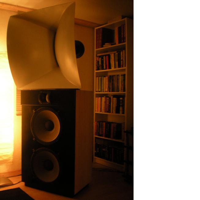

En liten byggetråd om et par JBL 2360 horn
  • grelv
    21.08.2007
    515
    109
    Fascinasjonen startet med JBL 4430.
    Store horn i PA-systemer med JBL 4560-kasser og 2440-drivere på enorme sektorhorn var jeg vant til fra før, men 4430 – først opplevd i et av Oslos lydstudioer tidlig på 80-tallet – representerte nye helt nytt, både design- og lydmessig. Dramatisk og tøft utseende, dypt fascinerende og spesielle høyttalere. Glemte dem aldri.
    Så tok hifi-interessen andre veier. EC 25-watter, Dahlquist og Quad elektrostater. Og i mange år var hifi- og lyd et forsømt kapittel. Men viktige ting i livet gjentar seg som kjent. Nå har lyd og høyttaler-konstruksjon på nytt blitt et område hvor det er moro å bruke mye tid. Og de mytiske 4430? 35 år etter fikk jeg meg et par - på den aller beste måten: ved å bygge dem selv.
    For meg er det fascinerende med 4430 selv konseptet. John Eargle, David Smith og Don Keele skapte nye nytt i 1981: massevis av patenter og white-papers. Dette må være en av de mest veldokumenterte høyttaler-konstruksjoner i historien.
    Men vi som er opptatt av DIY liker jo å lage noe nytt. Det er massevis av tråder på audioheritage og andre steder om hvordan klassikeren kan forbedres. Konseptet er kopiert/gjentatt/videreutviklet i utallige nye varianter (fra Genelec til Geddes): bare å google. Selv har jeg forsøkt mange varianter, men jeg har til slutt gitt meg: 4430-konseptet er så rendyrket og komplett i seg selv at det å forbedre det (annet enn marginalt) egentlig er umulig uten å konstruere en helt ny høyttaler samtidig.
    Men det er jo mulig å la seg inspirere. Ideen med et CD-horn som dekker et bredt frekvensområde, er jo god. (Konstant spredingsmønster over så stort område som mulig). Hva med å la hornet gå lenger ned i frekvens? (Sikkert bra: bassenheten er presset der oppe ved 1kHz). Hva med å bruke en 2” driver – glattere, renere, mer behagelig og uanstrengt? (At en 2” låter bedre enn en 1” var noe jeg husket godt fra mine PA-dager. Kunne vært morsomt å se om det gjelder ennå). Og at 2" driver trenger en en supertweeter - ja, det trenger vel strengt tatt 1”-enheten i 4430 også?
    De største og råeste JBL constant-directivity-hornene er 2360. De går helt ned til 300 Hz, og har konstant spredning fra 500. Litt svære, riktignok. 80x80 cm munningsareal, og omtrent 1 meter dype. Går innimellom an å få tak i på eBay, og i et svakt øyeblikk kjøpte jeg et par. Senere har jeg trøstet meg med at hornene i seg selv ikke var så dyre. Det var bare frakten til Norge som gjorde at jeg måtte knuse sparegrisen.

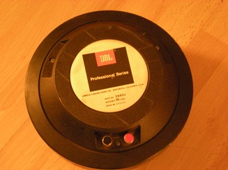

    Vi trenger med andre ord en supertweeter. Jeg testet både JBL 2405 (“spaltediskanten”) og 2404 (som har samme type biradiale horn som 2360 og 4430, men her i mini-utgave). Disse to diskantene har samme magnetsystem og membran, men altså ulike horn. Spredningsmønsteret er derfor forskjellig: i det aktuelle området sprer 2405 sprer 90-120 grader horisontalt, men bare 35 grader vertikalt. 2404 er jevnere, og sprer omtrent 100 grader i begge plan. Begge låter fortreffelig, men sammen med 2360 foretrekker jeg 2404.
    Nå begynner konseptet å ta form. Eksperimenter med ulike delefrekvenser indikerer 4. ordens filtre ved 500 Hz og 8 kHz. Og den litt “harde” lyden av titan? Vel: med et stort horn, riktige delefrekvenser og (ikke minst) en supertweeter låter egentlig ikke titan “hardt” i det hele tatt. Men jeg har likevel eksperimentert en del med ulike membraner i 2445-driverne, og gjort meg en del interessante funn: Radian aluminium låter mykt og fyldig, litt matt oppover i frekvens og betydelig mindre oppløst. Standard titan låter bedre, men enda bedre låter faktisk de siste 2” membranene fra JBL: 2450SL, som er vanlige titan-membraner coatet og dempet med aquaplas.
    Nå bruker jeg – etter mye eksperimentering – standard titan-membraner, som jeg selv har dekket med 4 strøk aquaplas. Det neste blir vel å teste ut disse med 2” beryllium-membraner fra Truextent. De koster imidlertid 1500 dollar for et par, så de lar nok vente på seg litt…..
    JBL standard titan:
    JBL titan og et aquaplas-coated membran montert i driveren:
    Måling og justering av membran i 2445:

    fantastisk!
    helt etter min smak!
    jeg liker det elementet veldig godt etter å ha tullet rundt med det i 2380 hornet
    har selv 2446J i 2385 sammen med 2235H i 150liters refleks delt på 1K i tv-stua
    kjøpte også et par 2405J, men føler ikke egentlig at de trengs
    knall-morro
    er det doble 15 i refleks på resten da?
    ikke fristet til å kjøre et Altec 815 e.l nedover?
    Leif
    EDIT: det var 2226H jeg hadde! ;D
    Jepp, det er akkurat det det er ;D ;D
    2x JBL 2226 i 240 liters kasse, avstemt til 30 Hz.
    Dette gir jo en overdempet og fallende kurve i dypbassen, som kompenseres med litt eq med senterfrekvens akkurat ved avstemmingsfrekvensen. (Da kan du gi på ganske mye eq uten at membranutslaget øker så voldsomt). Brukt slik, er JBL 2226 et mye kraftigere og "bedre" element enn f eks 2235 eller 2234, og vil i praksis gå like dypt. Flatt ned til 25 Hz i min stue.
    Jeg har også eksperimentert med 18-tommeren 2245 pluss 12-tommeren 2204, men valgte til slutt doble 2226. Mer dynamisk og lettdrevet - pluss at jeg mener at en dobbel-montasje gir mulighet for "automatisk" kompensasjon for gulv- og takrefleksjoner. Et alternativ kan være en 2226 i bunnen (som basshjelper), pluss en E145 (uten delefilter i bassen) eller liknende, i et "3,5-veis" system.

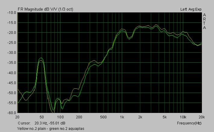

    DIY_dude skrev:
    Jeg har såvidt fått gleden av å lytte til disse høyttalerne, og kan skrive under på at de låter utrolig tøft. ...
    Jeg har for øvrig også fått erfaring med Aquaplas-coatingen, og er enig i at den definitivt gir en hørbar forbedring av lyden. En bivirkning var at driverne fikk noe lavere følsomhet og rullet av litt tidligere oppover i frekvens, men med en veldig jevn avrulling.
    Takk for sist, og for hyggelige ord!
    Her er to forskjellige membraner i samme driver: standard titan (grønn kurve) sammenliknet med aquaplas-coated titan (gul kurve). (Ignorer den ruskete frekvensgangen: dette er driver uten horn, liggende oppå en bordplate med mik'en 30 cm unna). Men forskjellen illustreres ganske godt. Aquaplas er dempet jevnt over ca 1 dB, økende til 2 dB ved 10kHz. Legg også merke til at toppen ved 350 Hz (membranens egenresonans) er dempet en god del.

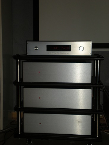

    Etter hvert gikk jeg over til digital elektronisk deling med dsp. Den virkelig store fordelen med dsp, er at du får langt flere filtermuligheter enn det du har med passivt eller elektronisk analoge filtre. Ulempen er at du (eventuelt) må godta noen ekstra DA-AD-konverteringer. Mange er skeptisk til digital korreksjon. Jeg var det til å begynne med, jeg også.
    Med dsp kan det enkelt korrigeres også i tidsdimensjonen. Fase, delay osv. er ikke umulig å korrigere i passive filtre, men det er vanskelig. Med dsp er det en lek. I mine høyttalere, ligger svingspolen for mellomtonedriveren 95 cm bakenfor svingspolen for basshøyttalerne. Dette korresponderer med et tidsforløp på 2.8 millisekunder. Jeg er ganske sikker på at dette er hørbart, og at dette en av de tingene som gjør konstruksjon/integrasjon av høyttalere med horn vanskelig.
    Så hvilken dsp-enhet (med tilstrekkelig fleksibilitet, muligheter og lydkvalitet) skulle man da velge? Jeg kjøpte en dbx Driverack 260 (sikkert pga min fortid med PA- og studiolyd). Dbx’en gjør det meste av du kan forlange av en dsp-enhet: 6 kanaler, filtersteilhet opptil 48dB/oktav, 6 parametriske eq-filtre på hver inn- og utgang, delay og mye mer.
    Med dbx’en var det lett å stille inn høyttalerene til ønsket frekvenskurve og fasegang. Men dbx’en ga også noen ulemper. Viktigst: i likhet med nesten alle dsp-baserte høyttalerprosessorer er dette en proff-tilpasset maskin, og nivåer etc er tilpasset proffutstyr. Det betyr +4dBU linjesignaler. Vanlig hjemmeutstyr er stort sett tilpasset et linjenivå på -10dB. Det er en ganske stor forskjell, som hvis dette skal funke uten støy og med akseptabelt headroom både krever en preamp med relativt kraftig utgangssignal, pluss en eller annen form for dempning av signalet mellom dbx'en og effektforsterkerne. Selv om dbx’en (i motsetning til mange andre dsp’er) har en viss tilpasning av nivå gjennom å sette interne jumpere, får egentlig ikke noen god gainstruktur i anlegget uten en 6-kanals volumkontroll etter dbx’en i kjeden. Og en annen ting: dbx’en har ikke digitalinngang. På tross av dette, mener jeg at det likevel låt betydelig bedre enn passive filtre.
    Siste skritt var å oppgradere løsningen med en ny digital preamp/dsp: Groundsound DCN28. Jeg vurderte også DEQX, men valgte DCN28: hovedsakelig pga flere inn- og utganger (2 analoge, 4 digitale og 1 USB inngang, 8 kanaler ut), og balanserte utganger som standard.
    Groundsound DCN28 med 3 stk DIY P101 forsterkere.
    Groundsound DCN28 er et kapabelt verktøy. I mitt oppsett erstattet den 2 DAC'er, en Bryston preamp og dbx’en. Den har digitale innganger og en 8-kanals analog volumkontroll. Det er ingen kunst å få til riktig gainstruktur – alle tendenser jeg tidligere kan ha hatt til støy/sus nå er helt borte. Nå er det endelig 100% støyfritt!! Softwaren for måling og generering av filtre er veldig bra. Den er omfattende, og det tar tid å sette seg inn i alle muligheter og å kunne bruke den optimalt - men jeg synes det er en stor fordel å kunne jobbe integrert og iterativt (med målinger, optimalisering og filtergenerering integrert i samme system).
