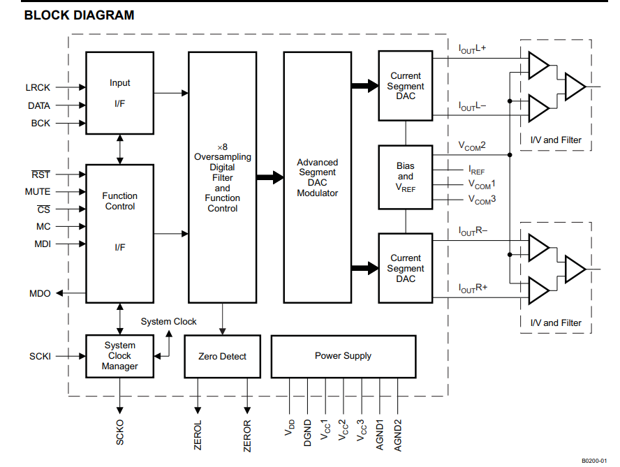

Til trådstarter.
Blokkskjematisk ser din DAC ser slik ut inni. Trekantene til høyre er operasjonsforsterkere, og etter disse sitter ett rør per kanal.
Som du ser så oversampler DAC'en 16 bits audio data til 24 bit. Teoretisk skal det kunne gå an å redusere volum fra en vanlig 16 bits CD med 48dB uten at det skal gå ut over lydkvaliteten. Jeg vet ikke hvor mye du demper lyden, men inntil 30dB burde gå fint uten at du taper noen bits.

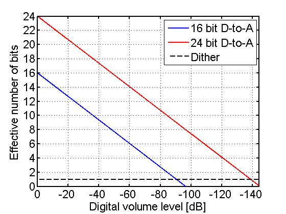

Men så er det andre ting i sving også, og det er støygulvet i DAC'en. Men en preamp i kjeden spiller støygulvet i DAC mindre rolle siden signalet er på maks hele tiden. Da er det i steden støygulvet i preampen som må være på stell.
Og så er det jo det som andre har vært inne på, nemlig en farging av lyden som kommer fra preamp. Mange liker dette også.
Når man snakker om "matching", så er min erfaring at mange tror dette handler om den elektriske impedansmatchingen, men i realiteten er det snakk om å finne en match av apparater som gir deg den lyden du foretrekker. Det er noe annet.
