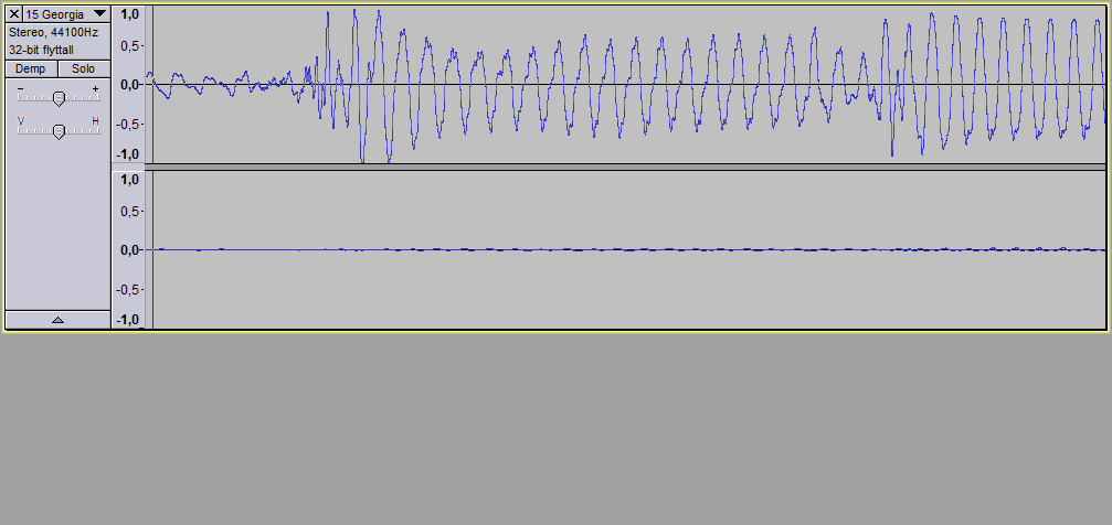

En sub er bare mulig om den mottar LF fra begge kanaler.
Fasekorrigering på bare sub er ikke nødvendigvis et gode og det bør ikke være det første(enkleste) man prøver om ting ikke spiller som ønsket, det eneste fasekorrigeringen gjør er og forsinke subben sitt bidrag til signalet.
På utklippet nedenfor ser man to anslag på kontrabass som viser klart og tydelig hvorfor LF bidraget fra sub bør være stereo og at et forsinket bidrag fra sub klurer til det opprinnelige signalet, og jo mer subben bidrar(mindre høyttalere) dess viktigere blir det å få dette riktig.
Plassering Plassering Plassering er det absolutt viktigste du gjør før andre tiltak iverksettes.
Helt enig Roald.
MEN om subass kjøres mono vil det sjelden oppfattes som feil - frem til man evnt sammenligner det med et stereo oppsett.
Og en aktiv sub vil uansett forsinke signalet ifht hovedhøyttalerne - noe som kan minimeres med plassering, men om det ikke går og man må inngå noen kompromisser uansett, så er 360gr fasedreining (forsinkelse) av subsignalet langt bedre enn 180! ;D
Tanken er at om suben deles lavt nok så vil man ikke kunne retningsbestemme lyden, men overtoner fra anslaget vil fortsatt være korrekt i høyttalerne og "rominformasjonen" derfor også fortsatt være der
