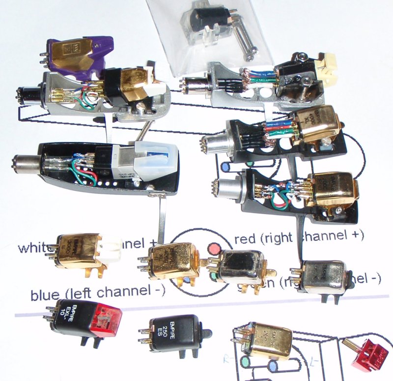

    Don't underestimate the power of the dark side master Cobra ;D Imponerende samling.
    Puma
    Cobra2
    26.02.2003
    4.980
    1.055
    75
    Etter å ha sammenliknet de fleste i mylderet av modeller...liker jeg "LTD" modellene best, og etter måling av intern motstand og induktans, ser det ut som 200LTD er den samme som 400/500/...LTD, bare stiften skiller.
    Noe av det samme gjelder 2000E/I-III, og forskjellen mellom 3000 & 4000XL/.. er marginal, men litt bedre enn 2000.
    Alle virker fleksible og paser greitt i lett-medium arm.
    999/1000... serien liker tyngre arm (sannsynligvis fordi det er en eldre generasjon), men er like bra som nyere, med rett stift.
    Det finnes en haug gode og rimelige orginal-stifter, med GOD slipning til disse, som f.ex denne til 2000 serien (passer også 3000 & 4000):
    http://cgi.ebay.com/GENUINE-EMPIRE-..._trkparmsZalgo=NGRI&its=I&itu=UA&otn=12&ps=63
    = En EKTE Empire-stift til under $30, med 2x7 micron slipning.
    (Empire fikk sine stifter levert fra BENZ, Sveits, før de ble Benz-Micro).
    Nye ORGINALE stifter til forskjellige EMPIRE modeller kan også kjøpes herfra: http://www.russellind.com/Empire/main.htm
    Men du må vite hva du vil ha (har fått fornuftige priser herfra)
    Så langt har jeg funnet Empire spennende, ikke fullt så frisk og punchy som AudioTechnica, men mye mer musikalsk, og mye friskere enn flere Ortofon (OM/500serie =gjesp).
    Arne K
    NB! Flere av Empire'ne liker litt høyere RIAA-inngangs-impedans enn normalt, opp mot 75k ohm frisker opp.
    I motsetning til mange AT-pickuper som bør "loades" ned mot 33k ohm, om du ikke skal "blø" av diskant...)

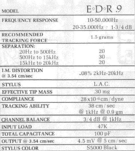

    Speck på eldre typer:
    (Legg merke til 15 grader VTA)

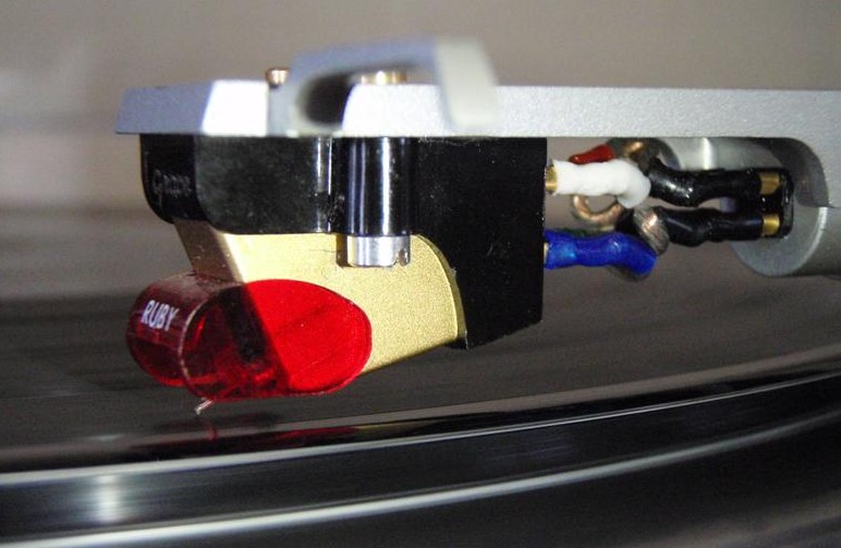

    STEIKE, DÆVEN! Imponerande.
    Jeg har forstått det slik at du har en Grace Ruby også. Har du en liten grovsammenlikning av denne med de bedre Empire (som jeg ikke har hørt noen av, dessverre).
    Cobra2
    26.02.2003
    4.980
    1.055
    75

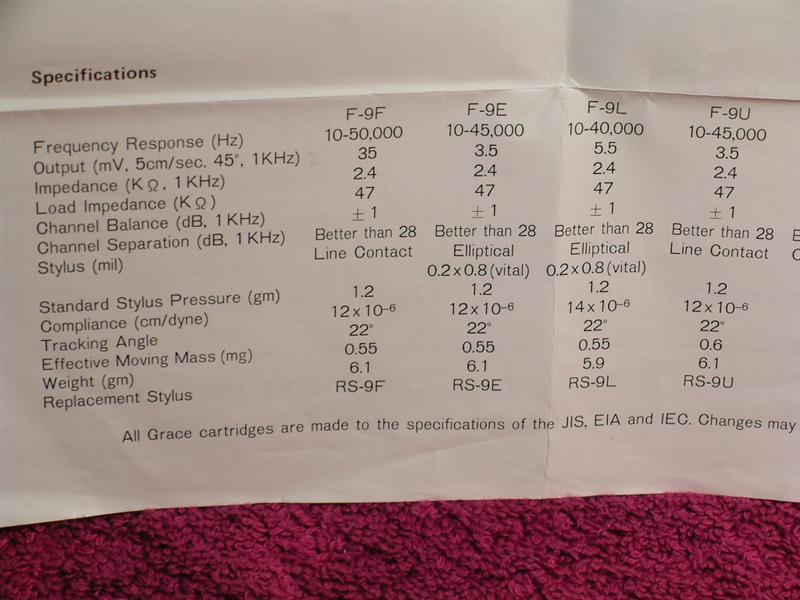

    (Etter min mening:) Ingenting i MM-verdenen når opp til Grace F-9 Ruby. Men de bedre Empire ligger like under, sammen med Shure V15Mk III & IV.
    Alle har litt forskjellige sær-egenheter. De beste av de "gamle" AudioTechnica (AT-15 +Signet TK-7) skal også nevnes, men har på godt og vondt litt mindre "vinyl-lyd".
    Arne K

    Ja, selv om oppgitte data er "dårligere" m/Ruby, synes jeg denne er bedre.
