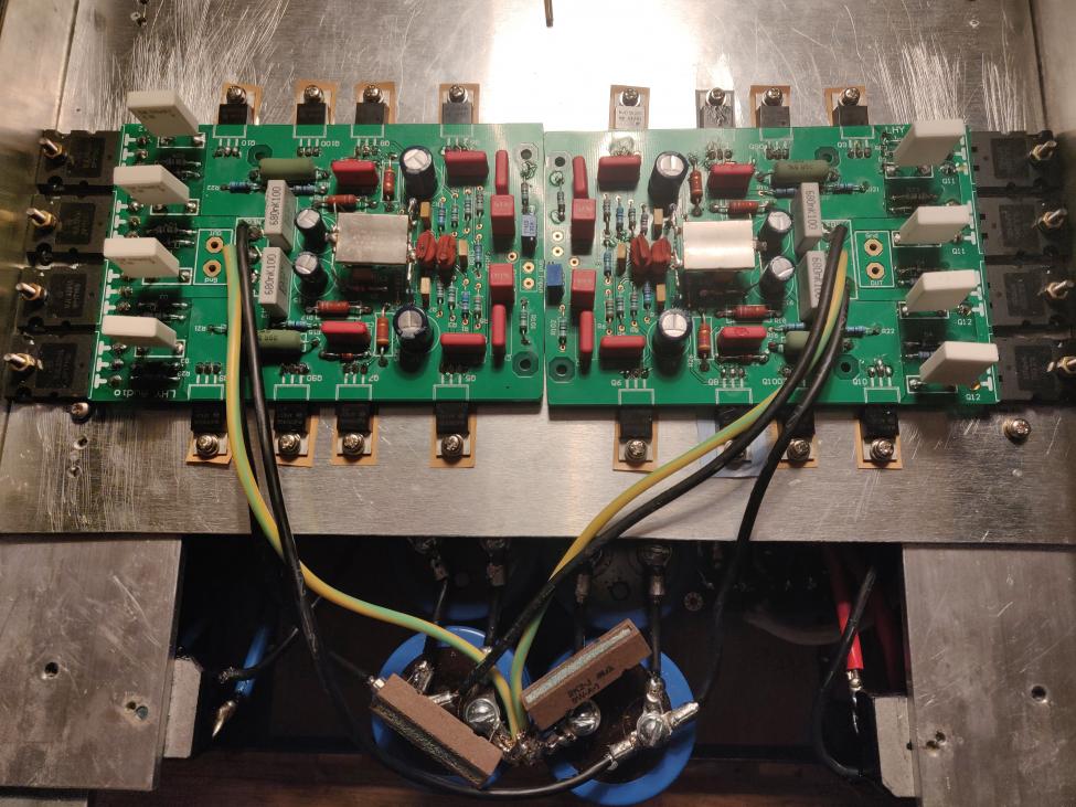

Emitter modstande for lav modstand?

Det ene af de her Dartzeel Cloner R ustabilt. Den ene transistor bliver varmere end de 3 andre. Min første tanke er at 0.05 ohm emitter modstande er for lavt. Det er jo bipolare transistorer. Med mosfets havde de 50 mohm sikkert været fint. Når jeg kun har det andet modul på ser det fornuftigt ud. Har bestilt 0.22 ohm noninduktive. Nogen input/ meninger om det? Skal vente nogle uger på modstandene. Har også bestilt nye softstart. 420.000 uf til 50 DC er nok i overkanten. Relæerne hænger længe ved opslag.
0,05 ohm er sykt lavt emmitter motstand . Hvis power transerne ikke er matchet kan du få ett problem spesiellt ved øket bias , den vanligste motstand ved bipolare for linaririsering av utgangs trinn og flere paralelle er 0,22 til 0,33ohm da ved en minimums matching .
Noen bruker så gar enda høyere verdier for å takle de ujevne forsjellene i gain " i transistorene
Sett opp det tomgang den er beregnet og se ,,, sjekk emmitter motstandene spennings fall ,det bør ikke være mer enn max 20 % avik .Det er faktisk og noen emmitter motstands som er så dårlige toleranser at selv disse skulle vært matchet , eller selektert for best matching .

Vis vedlegget 540727
Har bestilt 0.22 ohm. Ligesom dig synes jeg det er sygt lavt. I Holton forstærkerne går det fint med 0.02 men det er noget helt andet. Tak til dig Harepusen. Nogen gange har en brug for å blive bekræftet.

Tak men SMPS er jeg ikke moden til. Bruger dog til min forstærker for Soundbar. Har købt softstart på eBay. Der er mange gode. Har købt 5 stk som kan belastes med 3800 w. Bare 89 kr PR. Stk.
Læste på Diy Audio at man anbefaler 0.22 ohm som emitter modstande. Hvis større bliver bassen dårlig. 0.05 ohm er klart for litt.

Det orginale spørsmålet ditt om å auke emittermotstand. Eg meiner på du burde prøve det, det vil jo jamne ut produksjonsforskjellane ein del. Kvifor auka indremotstand skal gjere lyden dårlegare er eg litt tvilsom til, og i beste fall avhengig av kva du kopler til på utgangen. Og OM det var så at lyden vart marginalt dårlegare, så ville eg heller det, enn ein øydelagt forsterkar.
