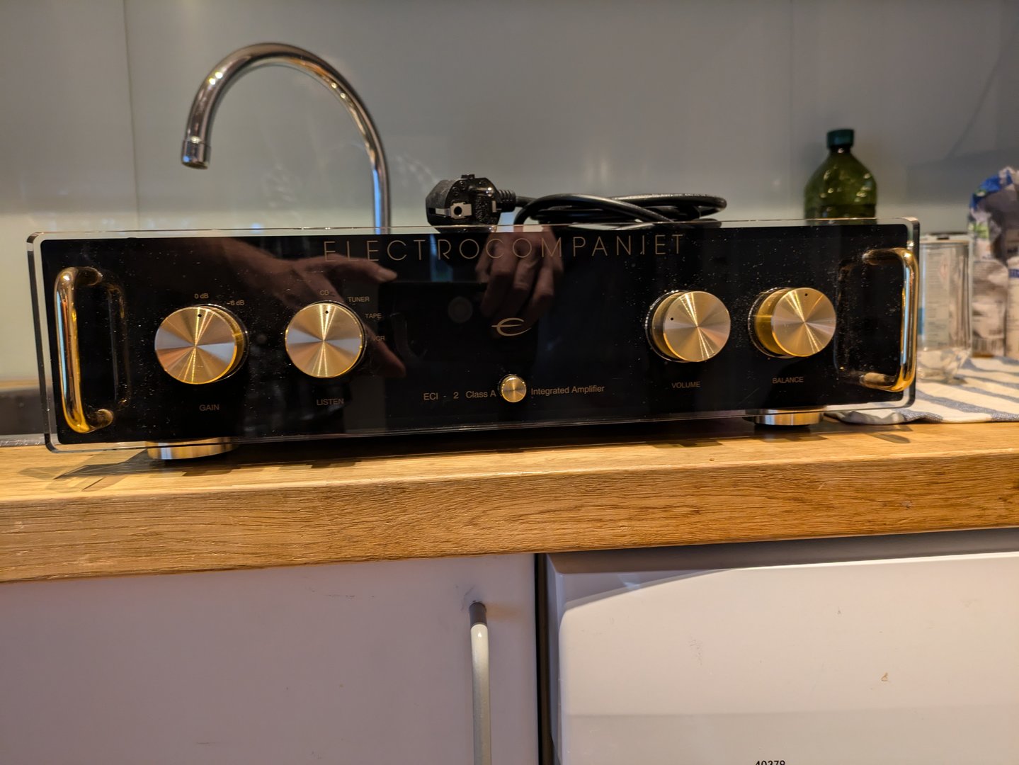

Da har jeg blitt den lykkelige eier av en Electrocompaniet ECI 2!
Planen er å levere den på Tau, og be dem gjøre det som trengs for at den skal vare i 30 år til. Den skal stå i stua for daglig lytting til hverdags.
Kjøpet ble gjort for å oppfylle guttedrømmen fra da vi siklet etter Electrocompaniet, men ikke hadde råd. Tenker å koble til noe Topping, kansje kombinert dac/pre/hodetelefonforsterker, pluss platespiller. Og så etterhvert sub og romkorreksjon.
Spørsmålet er hva slags høyttalere som kan passe? Noen som har erfaring om hva den kan drive? Det blir stativhøyttalere, stua er liten. Har fått "skrekken" for Klipsch-diskant, så det blir ihvertfall ikke Klipsch. Lytter på "alt" - noe slikt som 30% diverse former for metal, 10% kunstmusikk med en forkjærlighet for barokk, 20% jazz, og resten fordelt over hele spekteret, mye 70-talls rock. Budsjett ikke fastsatt, men tenker kansje max 10 eller til nøds 15 tusen brukt eller nytt, men gjerne mindre.

Greit å få byttet til nye elektrolytter i strømforsyningen til nye. Gir gjerne mer strøm også. Jeg liker raske dioder i strømforsyningen som gir mindre støy, Men de fleste bruker diodebroer der alt er i en "boks". Ellers er det "lupe" for å se etter dårlige loddinger og kontakter. En god tekniker spanderer litt nytt tinn på 30 års gamle loddinger.
Når det gjelder høyttalere er det bare å prøve. Gjerne brukte. Jeg synes det har vært en unaturlig høy prisvekst på høyttalere i landet i det siste....Alt har blitt "High End". Mange gode elementer er fortsatt produsert i Danmark og Norge. BJ.

Et spørsmål er også hva jeg bør bestille når jeg leverer den på Tau, om de fremdeles tar i mot. Man bør vel kansje være litt preventiv, og skifte ut ting som har potensiale for å ryke på en så gammel forsterker, selv om det ikke er "nødvendig"?
Jeg har ikke greie på elektro, men foreløpig kan det se ut som om dette bør med:
1 - Skifte kapasitorer (uten at jeg vet nøyaktig hva det er)
2 - bytte til nye elektrolytter i strømforsyningen
3 - se over loddinger og utbedre
4 - nytt potmeter (har hørt at ECI 2 uvikler skurr i disse)
Noen som har tips?
