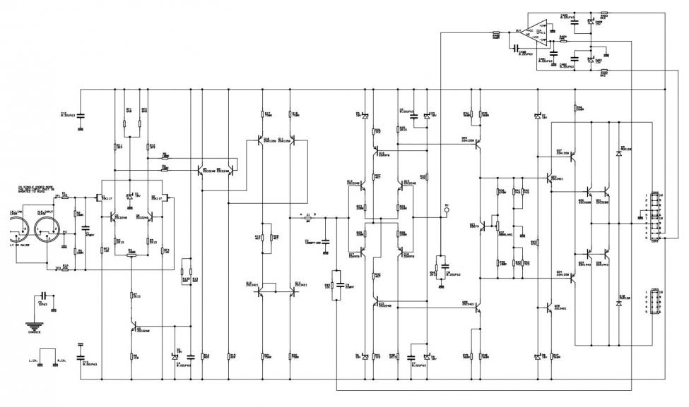

En 100 % balansert forsterker består av 2 identiske forsterkere i brokobling pr kanal ,,en for positiv fase og andre for negativ fase , DVs, en balansert stereo amp inneholder identiske 4 amper .
En vanlig stero amp 2 amper ) kan alike vel gjøres balansert i inngangs trinnet , eneste fordel er reduksjon av støy l signal overføringen,
100% balansert er absolutt den støysvakeste .Prinsippet utkanselerer stoy internt i ampen og strøm forsyning som er spesiellt fordel m klasse A drift . Den har lavere støy , og den spiller mer dynamisk . Jeg har laget maaaange

Det du skriver her er litt korrekt og litt feil.
Fordelen med balansert inngangstrinn er utfasing av common mode støy. Derimot øker det totale støynivået med 6dB, noe som kan spille en rolle ved veldig lave signaler. Det kan i den sammenhengen nevnes at John Curl konsekvent lager RIAA trinn med ubalansert inngang, nettopp for å unngå to forsterkere i parallell her. Ellers vil den totale balanserte forsterkeren ha dobbel slewrate, MEN også halvparten av dempefaktoren til ett likt ubalansert utgangstrinn. Like ordens forvrengningsprodukter vil også synke, så den totale thd vil være lavere, men da på bekostning av at ulike ordens forvrengningsprodukter vil dominere. Om dette er et problem må avgjøres i det spesifikke tilfellet.
Det kan også bli enklere å konstruere sluttrinn da forsyningsspenningen blir lavere, og det er enklere å finne passende gode elektrolytter, men samtidig vil strømmen øke til det dobbelte.
Bildet er således sammensatt, også da det kreves mye mer komponenter og deleprisen derved blir vesentlig høyere.
Generelt er jeg enig i at balansert ofte er det beste, med det nevnte tilfelle som unntak.
