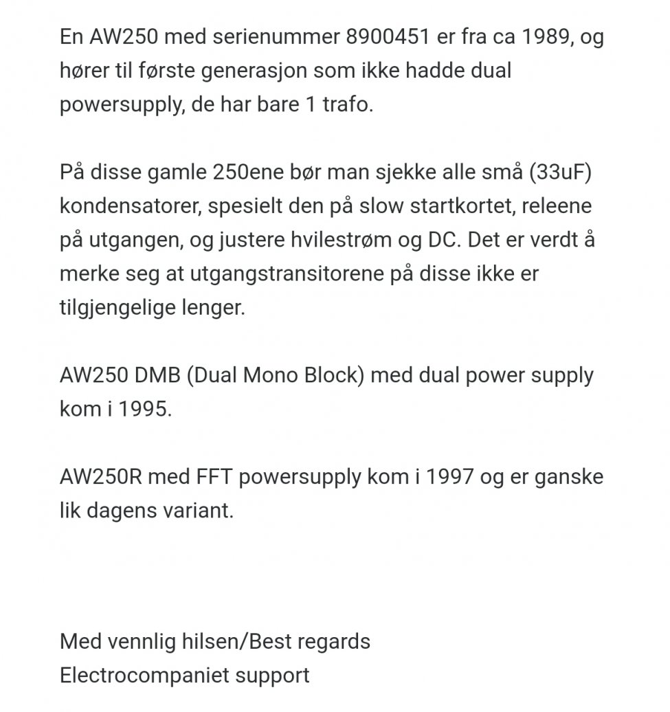

Jeg kjenner ikke denne modellen konkret, men problemet med eldre AW 250 er ikke selve reparasjonen. Utgangstransistorene på disse gikk ut av produksjon for mange år siden, og det er ikke noen gode ekvivalenter.
Dette gjelder vel AW250 og AW250DM og IKKE 250DMB, alle AW250DMB skal vel ha samme utgangstransistorer som på AW250R om jeg ikke husker helt gæli.......skjønt det begynner og bli en del år siden jeg drev med disse forsterkerne.

Da EC startet med AW 250 brukte de 2SA1095 / 2SC2565. Disse transistorene har det til felles med de som jeg bruker, 2SA1216 / 2SC2922, at de har en suveren «heat transfer» koeffisient sammenlignet med transistorer som har etthulls montering. 1095/2565 gikk ut av produksjon for 20-25 år siden, så EC var tvunget til å finne nye. 2SA1302 / 2SC3281 har meg bekjent den samme «die» som de førstnevnte, men huset har altså bare ett hull til montering. Dette gir en skjev belastning på transistoren, og Per A løste dette ved å bruke ei spesiallaget brikke til å jevne ut belastningen, og derved bedre kontakten til underlaget. Produksjonen av disse er også slutt for lenge siden, og de ble erstattet med 2SA1943 / 2SC5200. Som det også er slutt på. Sic transit Gloria mundi.
Sanken annonserte i fjor at de skulle slutte med «mitt» par. Jeg pantsatte hus, hage og katt for å kjøpe inn mange mens de fremdeles var tilgjengelige. Nå har jeg nok til jeg blir 75-80 år. Det får holde.
Ellers har jeg fremdeles noen titalls par av 2SA1095 og makker liggende. Kjekt å ha.
