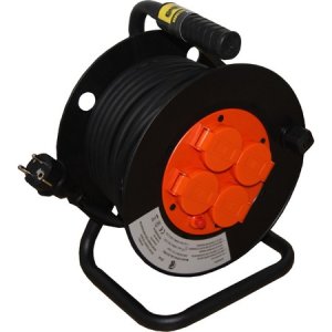

    Burde kassadama på europris informere kundene om at mesteparten av ledningen på denne bør trekkes ut ved bruk uansett hvor mye man trenger?

    Kassadama på europris har ingen forutsetning for å ha kunnskap om dette. Han/hun er en ufaglært arbeider. En selger av elbiler i en stor bilkjede skal ha kunnskap om det han selger. De går bl.a. på kurs for å få info fra produsenten av de produktene de selger.
