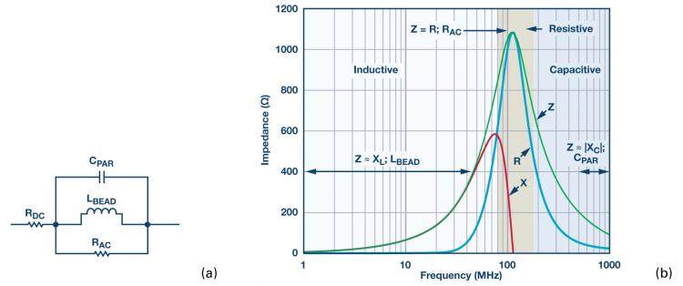

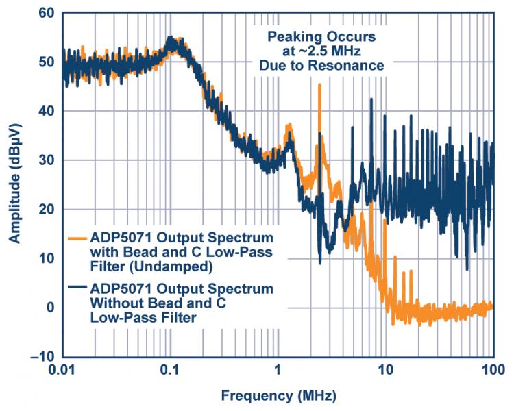

    Dette blir merkeligere og merkeligere. En ferrittring gjør ingen ting utenfor det frekvensområdet den er tunet til, og det er gjerne noen megahertz. Ved tuningfrekvensen tilfører den en ekstra impedans til kabelen, slik at den fremstår som om den har høyere motstand i det området. Jeg har ferritter på mine hjemmeterminerte LoRad strømkabler, og jeg kan si nokså sikkert at de ikke gjorde noen som helst forskjell fra de apparatkablene som fulgte med. Men det ble jo litt ryddigere bak racket.
    Ferrite Beads Demystified | Analog Devices

    Det står ikke noe om hvilken type de er, men de vil vanligvis være tunet for å ta ned mobilfrekvenser og lignende. At de skal tilføre hørbar kompresjon av signalet (dvs tilføre oddeordens forvrengning) ved audiofrekvenser greier jeg bare ikke å tro på. Spesielt ikke når de ligger rundt en strømledning. Sorry.
    Typisk effekt av en ferritring rundt en ledning:
    Sammen med en kondensator til jord som lavpassfilter:

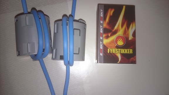

    Har prøvd ferritter noen ganger men ingen hørbar virkning unntatt når forsøkt som på bilde,
    det ble lite vellykket,mulig lyden den gang kan beskrives som erfaringen til TS.
    Står ferritter plassert rundt om kring nå også,men kunne nok fjernet de.

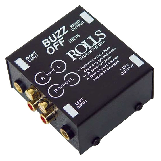

    Hva med galvanisk skille mellom komponentene,signalveien,
    Jordsløyfer kan også ødelegge mye sies det.
    Optisk signaloverføring.
    Vis vedlegget 509684
    Vis vedlegget 509685
