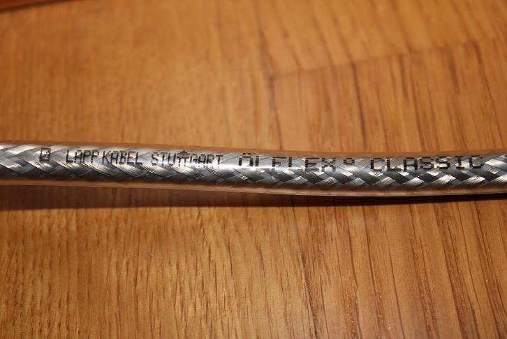

Jeg har bestilt OLFLEX Classic 4.0kvad med skjerming, etter en prøve var ikke jeg i tvil ;)
Mvh: Kjell
Mvh: Kjell
Hvor mye skjerming trenger man egentlig i en vegg?

ganilsen skrev:
Mvh: Kjell
Det er jeg ikke sikker på... det er det nokk noen andre som er mere egnet til å svare på en meg :)
Men tipper att det ikke er noe problem så lenge man ikke legger seg helt inntil andre kurser...
Grunnen til att jeg har valgt skjerming er att jeg har opent annleg, å jeg må legge meg tett på andre kurser i huset ::)
Mvh: Kjell
