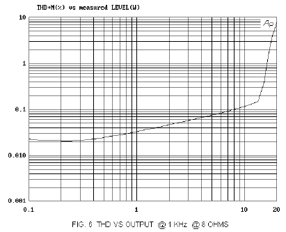

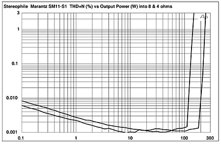

Her var det mye synsing. Det er ikke noe magisk med dette, men det er heller ikke så enkelt som at "mye power er bra alltid".
Forklaringen ligger i forvrengningsnivå per watt ut. En tilfeldig valgt, men grei, transistorforsterker av typen midt på treet har en kurve som ser slik ut:
Her en laveffekts rørgreie:
Drit i verdiene på aksen akkurat nå. Poenget er at store transistorforsterkere har vesentlig mer forvrengning på lav effekt enn de har når de nærmer seg full effekt. Det er en av grunnene til at man på en del store trinn kan oppleve at man må dra på litt før de "våkner" lydmessig. Disse laveffektsrørampene som de som rådigger høyttalere med høy følsomhet gasser på med, har i motsetning lavest forvrengning ved lav effekt.
Det handler derfor om to ting:
- Hva slags effektforbruk har du i det daglige
- Hvor mye penger er du villig til å bruke
Dersom du skal gå for et heftig transistortrinn på høyttalere med høy følsomhet hvor du gjerne befinner deg godt under en watt ved normale lyttevolum, må du kjøpe et trinn som har lagt spesielt vekt på å også yte veldig bra på lave effekter, ikke bare et med fine forvrengningsverdier hentet på det optimale stedet på kurven, store strømforsyninger og mye power.
Samtidig må man også være ekstremt bevisst på at disse laveffektsrørforsterkerne kun egner seg til helt spesielle høyttalere, og ikke til alle høyttalere generelt.
Som alltid må man derfor velge riktig verktøy for jobben.
Vis vedlegget 265785
Vis vedlegget 265786

Jeg kjøper ikke argumentet med å drite i aksen. Her har jo den kraftige forsterkeren lavere forvrengning over hele fjøla. Men i prinsippet så er jeg helt enig ;D

Drite i aksen ble sagt fordi jeg ikke gadd å lete frem to idealeksemplarer for hver utgave. Man skal derfor ikke trekke konklusjoner på hva som er den beste laveffektsteknologien basert på de to grafene der. Sist gang jeg sjekka ut dette så mener jeg at selv råbra transistor taper marginalt mot de aller beste laveffektsrørforsterkere på de første 0,5 wattene på akkurat dette området. For min egen del er selvsagt vurderingen enkel, men det bør i hvertfall gi rom for forståelse for at velkonstruerte rørforsterkere på noen få watt faktisk har cred utover ren nostalgi i et høyeffektivt system.

Jeg sjekka en del rørtrinn av høy kvalitet nå, og det virker som om jeg husker feil. Forvrengningen er så vidt høyere enn gode transistorkonstruksjoner på lavere effekter, også for disse. Slik sett bortfaller egentlig den eneste tekniske årsaken til å kjøre rør i dag, og man sitter igjen med nostalgi og smak og behag dersom transparens ikke er primærmålet med elektronikken man kjøper.
