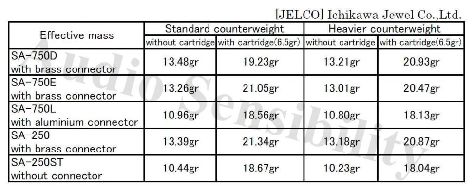

Ser ut til at effektiv masse for Jelcoarmene er betydelig lavere enn antatt tidligere. Min 750 L er vel nesten som en regaarm?
(bilde lånt fra internettet)
Positivt for min del da jeg kan sette på nesten hva det skal være med et lettere head-shell, i stedet for at man "kun" skal kunne bruke en denon 103 i armen.
Jeg har liten til ingen innsikt i beregningene her, og håper noen flinkere enn jeg kan komme med en forklaring, evt innspill på hvorfor det er slik.

Denne har vært diskutert mange ganger før, og mange heller mot at dette ikke er riktig. Eksempelvis er den lange versjonen lettere enn den kortere-dette kunststykket er det bare Jelco som ser ut til å ha klart.
Det er også godt gjort å få en effektiv masse inkl headshell som er lavere enn headshellet armen blir levert med.

Beklager hvis akkurat dette har vært tema før. Har bare fått med meg effektiv masse mellom 20-30 gram.
Synes selv det ser rart ut, men bør ikke produsenten vite dette best?
K
Kleine Freiheit
Det virker som om forskjellige mennesker har fått forskjellige svar fra samme person hos Jelco. Det finnes mye info hvis man googler.
De fleste legger seg på ca 20g for 9-tommeren, så kanskje rundt 25g?

Jeg er av oppfatning at det Jelco oppgir er korrekt. Og jeg tror de kompenserer for flytende demping. Ortofon TA-110 som jeg mener Jelco er OEM for Ortofon, så oppgir Ortofon effektiv masse på selve armrøret til 3,5g uten headshell (9" arm). For Ortofon TA-210 (12") er oppgitt til 5g. De to Ortofonarmene er trolig identiske med enten 750D eller 250D. Dette er diskutert grundig her inne og jeg vet Gunnar Brekke er svært uenig. Jeg forholder meg til Jelco og Ortofon sine tall som de korrekte;)

Det er riktig at 12 tommere har mindre masse. Hvis du ser på skjemaet så står det aluminium connector på denne , mens de andre har messing (som er tyngre).
Man får ofte med to bak-lodd, og ved å sette på tyngre head shell øker man da massen også................

Jeg håper jo nesten at disse tallene er korrekte da det åpner opp for endel spennende mm-pickuper slik at jeg kan variere litt.
Jelco produserer vel for ortofon og det ville vel ikke vært så unaturlig at de stemmer greit overens mtp effektiv masse.
Har et yamamoto Head Shell (norsk ord?) det letteste av tre på vei.

I hvertfall så spiller min Isokinetik Silver Melody 750 alldeles nydelig med Ortofon 2M Black:)

Selv om Jelcoarmene er tyngre enn Regaarmene (i følge mine beregninger), er den ikke mye tyngre...
Vi snakker fortsatt om en medium masse tonearm. Derfor bør den spille aldeles utmerket med mykere (les MM)
pickuper, bare de ikke er blant de aller mykeste (stifttrykk under 1 gram) pickupene.
Jeg syntes Audio Technica har en grei tilnærming med sine pickuper, der ALLE modeller - det være seg MM eller
MC - har samme compliance: 10 µm/mN (dynamisk ved 100 Hz) og 40 µm/mN (statisk) - noe som skulle tilsi en
brukbar (til calculator) compliance (ca.) = 18 µm/mN (dynamisk ved 10 Hz).
Også Ortofon 2M serien med en compliance lik 22 µm/mN (dynamisk ved 10 Hz) kan greit benyttes i en Jelco-
arm (som ChrisAndre bekrefter), men da ville jeg valgt et lettere shell enn originale HS-25 shellet (12 gram)...
Her er hva Origin Live skriver om dette - Cartridge Matching?
"We get asked frequently about compliance and cartridge matching and the advice given never causes
problems - ignore compliance - in a low friction, stiff, low resonance, well designed arm it is not an issue".

Takk alle for svar. Og takk for lenke. Ser at det utartet seg og det trenger det ikke å gjøre en gang til :)
Konklusjonen er vel da at feks en AT vil funke med et headshell på 8,2g som yamamoto veier. Kjekt å vite.

Tar vi utgangspunkt i Jelco sine tall så er effektiv masse inkl 12g headshell 13,5g. Effektiv masse inklusive 2M Black: 20,7g. Resonans frekv.: 7,2Hz (Vinyl Engine) Litt lavt, men med flytende demping så virker det som at veldig mange får 2M Black til å fungere glimrende med Jelco 750D:)
