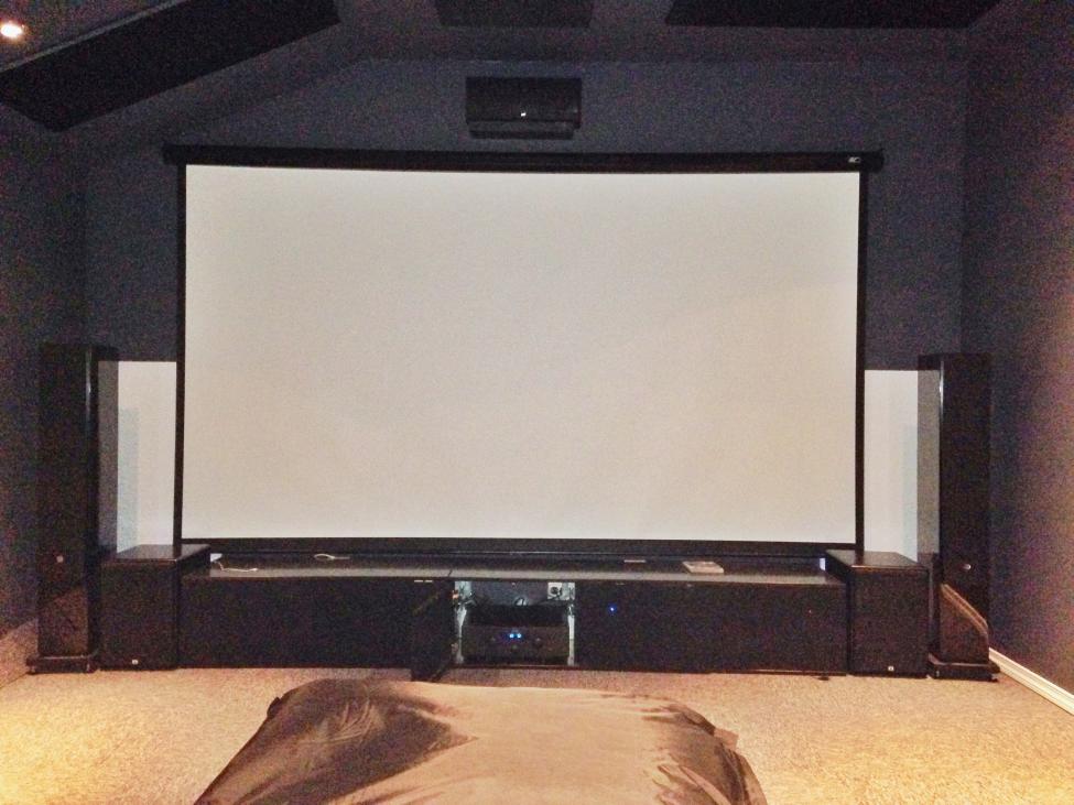

Vitsen var mest å få dempet diskant en del, og litt bass. Har hengt opp 7 plater i taket nå, og det har hatt grei virkning på diskant. Må ha nok ha litt tjukkere plater på sideveggene, men det tenker jeg å bestille fra avshop.no, slik at jeg er sikker på at de fungerer til formålet :) Kanskje et par bassfeller i tillegg.
Jeg har en liten utfordring med plassering av ting.....og med ting mener jeg mediabank - subber - høytalrere. Det går akkuratt i bredden, men ville gjerne hatt bedre plass og mer luft til høytalere:/ Se bildet og kom gjerne med forslag :)
