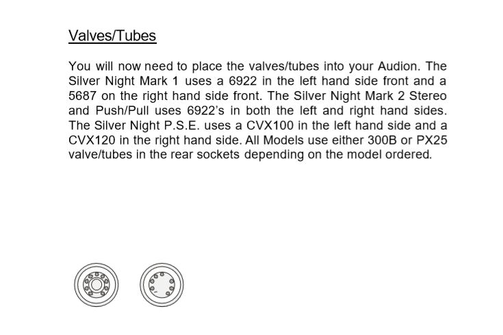

Hvis du har stereo mkII utgave skal du jo bare ha et par 6DJ8 Tubes: 2 x 300B, 2 x 6922

Det er paralell singel ended mk2 versjonen, smårørene har litt rar benevnelse som audion har gitt dem, men det er egentlig et ec86 og et e280f rør.
Har funnet litt info på de russiske rørene, så får se på det.

Hei :)
Ja, klar over cvx100/cvx120 er et "dummy navn" for ec86 /e280f.
6s4p var oppgitt som equivalent til ec86, men ser nå at det er helt ulik pinne tilkobling.
