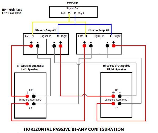

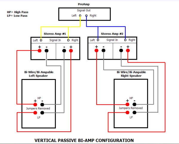

Et bilde sier mer enn tusen ord, sies det. Vi har to typer biamp, vertikal og horisontal. Ved vertikal må begge forsterkerne være like, mens ved horisontal så trenger de ikke å være like.

Takk det var et fint bilde.
Jeg har to styk AW60 slik må det være vertikal biamping?
Wishmaster
30.10.2002
4.537
3.892
Har du to helt like, kan du velge om du vil ha vertikal eller horisontal. Det ene kan være bedre enn det andre, så prøv deg frem.
