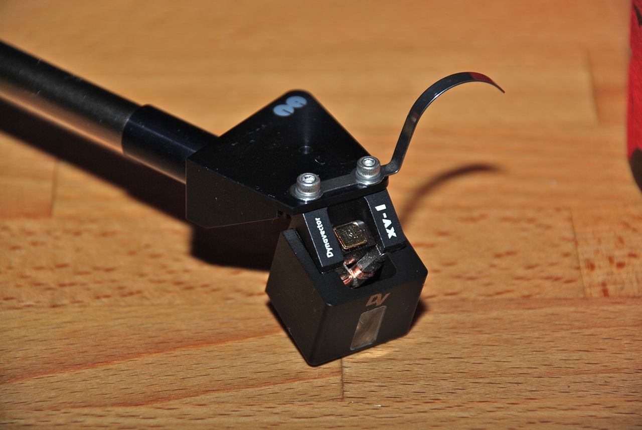

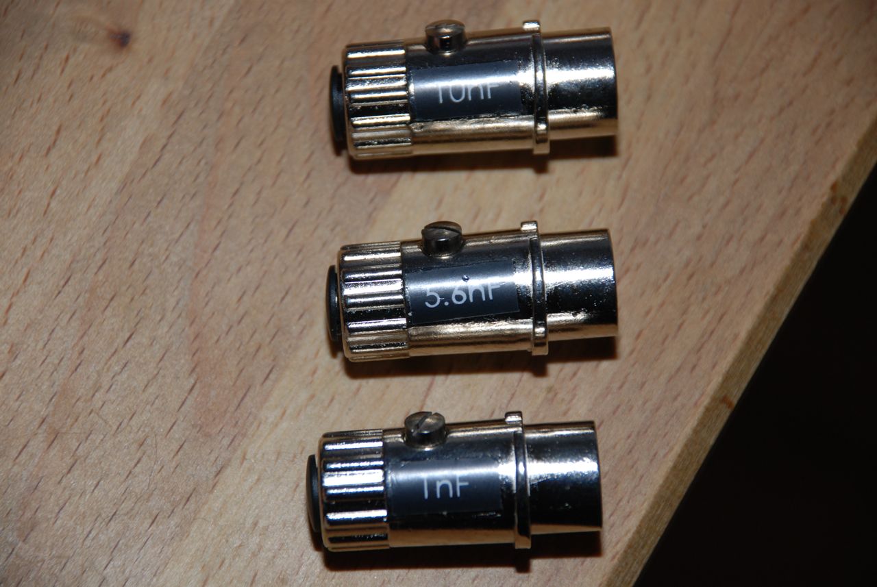

Noen som har prøvd forskjellige kapasitive laster med denne? Jeg har et knippe valg av kapasitans også, men har kun brukt standard. Jeg fant iallefall disse (i tillegg til std som er 100pF) i farta, tror kanskje det er flere også.

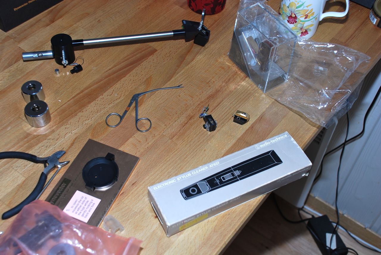

Monterte XV-1S igjen i Aro-arma igår etter en lengre pause, hvor jeg har brukt andre pu'er. Slik så arbeidsbenken ut;
Denne veien skal altså beskyttelseskassa stå;
Lekte meg litt med VTF i formiddag, og igjen glir jeg under 2.0 før jeg er fornøyd altså. Verdier på 2.1-2.2 gir dårligere pr&t; en slags følelse av unødvendig tunghet og manglende impulsvillighet. Nå står den på 1.9 og virker å ha mer get-up-and-go i rytmeavdelingen.
Hørte på Oscar Petersons "Night Train" (Speakers Corner) ved VTF-innstilling; der er en distinkt rytmisk lett-på-tå følelse over hans spill, og dette led under for høy VTF. Likedan er det en kontrabass like til høyre for venstre høyttaler som også virket seigere enn naturlig med høy VTF, mens han kviknet til med 1.8 og 1.9, akkurat som om han plutselig våknet. Jeg er ikke i tvil om at noe rundt 1.9 i min arm gir like god sporing som større VTF, så med mindre jeg var villig til å ofre pr&t-egenskaper for å få noe mer tyngde (hvilket er helt unødvendig her) så er dette mye godt optimalt tror jeg.
Last (resistans) står på 453? med denne, og det er lenge siden jeg prøvde noe annet, men her er det jo også rom for å prøve videre. Vil imidlertid være nøye med å ikke miste denne fabelaktige rytmiske levendeheten som denne pu'en er istand til å gi ved rett last og VTF.
