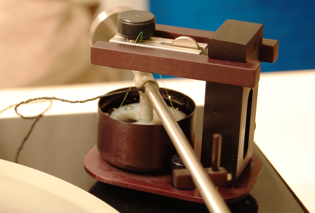

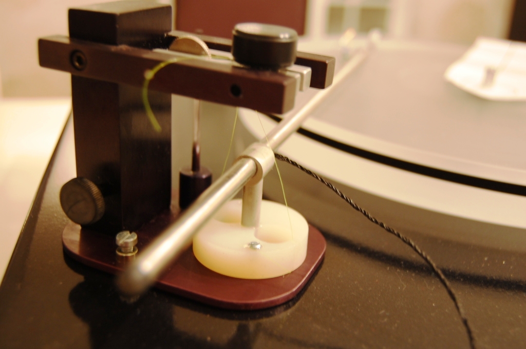

Det virker ryddig. Og som jeg sier. Når jeg tar/beveger på riian og kalblene så kommer/går ulydene.
Her er noen dårlige fotos:

p75 skal være helt tyst.
har du riaa'n nær en eller annen forsterker?

My point exactly! Den type problematikk hel beskriver har 9 av 10 ganger opphav i dårlig jording. Hakke sjans ut fra bildene å se hvor jordkabel er terminert.

Jordingsskruen på P75 er elendig (som nevnt over). Jeg skal skru opp og kikke litt.
