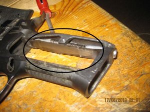

    Glock virker uansett, det stemmer på en prikk. Men på en måte føler jeg at den er som en Lada med 99,9999% driftsstabilitet. Traktor....Det er bare ikke noe jeg personlig "sikler" etter på en måte. Litt som rørtanga til Walther, funksjonellt verktøy men ikke noe mer......:p Selv min gamle og nær "ubrukelige" Husquarna 07 har mere sex appeal enn Glock!:cool:
    CZ-75B fungerer greit den, tatt i betraktning at jeg ikke er noen stor fan av kaliberet. Plages dessuten med at den ikke slipper magasinene. De må dras ut og det er jo litt upraktisk i dynamisk. Skal sørover i morgen og tar den med til "en som kan" så får vi se om ikke det problemet kan rettes?? Litt begrenset hva man kan gjøre innenfor "Production" men håper det finnes muligheter innenfor regelverket.
    Vi får vel også se hvor lenge jeg kommer til å holde på med dette også. Cowboyaction skyting ligger nok mitt hjerte noe nærmere, men jeg vil uansett anbefale folk det begynner/godkjenningskurset som IPSC arrangerer. Får man muligheten til å være med på et slik så er det faktisk verd pengene. IPSC er "nazi" på sikkerhet og det er et felt der alle alltid har noe å lære, og i tillegg får man med seg enkelte skytetekniske momenter og gode råd som med hell kan benyttes innenfor "Wild Bunch" i SWS og enkelte øvelser i NSF også. Spesiellt i feltskyting.

    Hmm, da CZ-en kom ut på 70-tallet, hadde den en flat fjær baki magasinbrønnen, som dekket til slagfjæra. Denne flate greia hindret ofte magslipp, og standard prosedyre var å ta av skjefteplatene og rett og slett fjerne flatstålet. Ellers tjente den ingen hensikt, vel, den dekket "ørene" for skjefteskruene, men vekk me'n. Ellers kan jeg ikke komme på noe... "stigbøylen" for avtrekksoverføringa kanskje?
    spr1.jpg Denne flatfjæra. Kan også bøyes til. Som du ser er det det jeg har gjort her.

    Ja det er denne fjæra som er synderen. Spørsmålet er bare hvor mye som kan gjøres med den før man forlater "Production" og hører "Velkommen til Open Division"! :confused:
