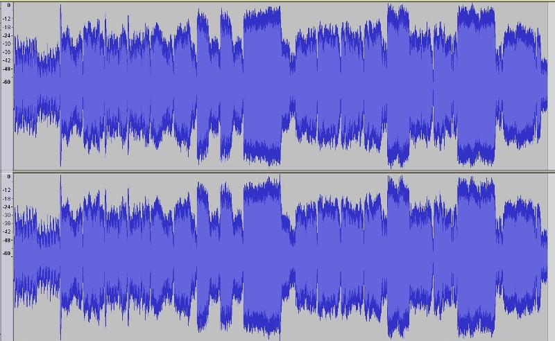

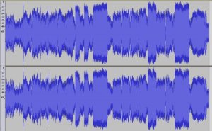

    Man kan vei ikke bare se på en waveform og avskrive musikken, noe musikk låter helt fint tungt komprimert, annen musikk f.eks. klassisk, blir ofte ikke komprimert i det hele tatt. Det kan umulig spille noen rolle hva et meter viser hvis man liker musikken.
    Bortsett fra det, så er jeg enig i at mye musikk i dag er offer for "the loudness war", men masteringteknikere må betale lånene sine de også, så de gjør det så høyt som arbeidsgiveren ønsker.

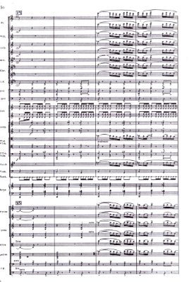

    Dette er en grei oversikt, som i tillegg sier litt om den utfordringen en dirigent og et orkester står overfor når de skal styre disse mulighetene. Kjøpte som nevnt tidligere i tråden Boulez/Mahler 3 - og er dypt, dypt imponert over den stålkontrollen på dynamikken som Boulez utviser her.
    Samtidig viser oversikten hvor til kort et hjemmeanlegg kommer, i forhold til det å skulle være i en orkestersal. En god illustrasjon, om jeg får lov å gjenta meg selv, er dette sporet Monochrome, fra Kodo trommeslagerne.
    Spiller man dette på et "vanlig" stilt anlegg, så hører man ingen ting til å begynne med. Så man må skru opp, for det er lyd der fra starten av. Dermed kommer man uten unntak til et punkt der lyden enten overstyrer anlegget, fordi det ikke mestrer det som kommer -- eller også får man en lydopplevelse, på de få anlegg som klarer dette spennet fra pppp - ffff, der man stormer frem for å skru ned, for å skåne hørselen.
    Men i konsertsalen så hører man alt fra første spede ppppp-anslag -- til den fulle utslagingen (!), uten antydning til at det hverken er for svakt eller forvrengt ...
