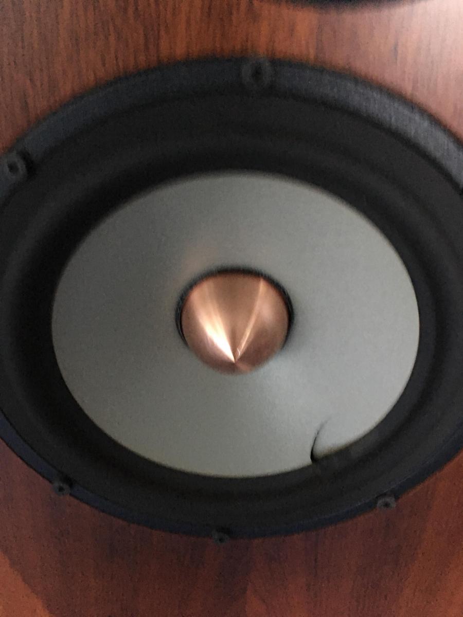

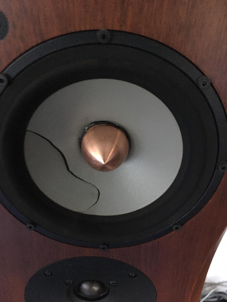

Jeg har et par Dynabel Euforia, kanskje 17 år gamle. Jeg har leid ut til min eks en stund, og da jeg flyttet tilbake igjen i huset mitt så den ene høyttaleren slik ut som på bildet.
Begge 6.5 Seas elementene er totalt ødelagt. De var ikke slik da jeg flyttet...

Her må du nok bytte alle 6.5 med den nyere modellen tenker jeg.
Jeg har sett slike ødeleggelser før. Men aldri pga måten man spiller.
Fulle folk , barn uhell osv ja.

Det er en W17-modell, altså den bruker det gamle chassiset. Jeg ville først spurt Dynabel om de hadde noen liggende. Dette er en modell som ble bygget spesielt for dem. Så kan du eventuelt spørre Seas om muligheten for å få bygget et par. Seas trenger H-nummeret som skal stå på magnetene for å identifisere modellen. De har liggende referanser på disse tingene. Spørsmålet kan da være om de har noe særlig 17cm chassis igjen, men det vil jeg nok tro de har.
Ellers kan du jo google typebetegnelsen på driverne, det kan jo potensielt dukke opp treff på bruktmarkeder eller nettbutikker andre steder.

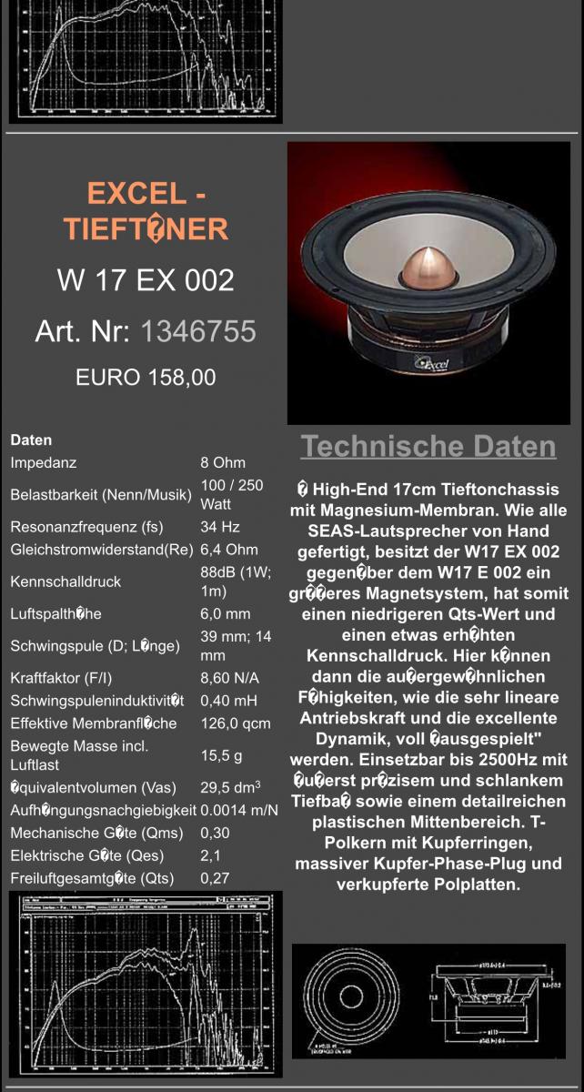

Her er fra siden deres. Seas har sikkert et papir med data liggende....
Seas W17E-002 Er den som sitter i Excact.

Hva slags materiale er det i det som er ødelagt - ser ut som skum men kan og være papp ? Går det ikke å demontere elementene og sette på en lapp på baksiden. Man kan tape eller lime. Ved liming må man prøve først men smelte lim er ofte sikkert å bruke, men test først. Kontaktlim er farlig mens skole lime safe.
Det er tross alt mellomtone eller basser, så godt mulig det ikke gjør så mye med lyden men mindre spolene er brent og.
Det finnes og en mengde firma i statene som selge reconing pakker til høyttalere. Er du av den praktiske arten kan du kanskje fikse det selv, eventuelt sende elementene til reconing.
Ja, men da er det vel sikkert den øverste der! Han sa det var samme som i Exact. Skal få dataene fra Dynabel. Supre greier, helt topp!!

Den ene er det kun membranen. Den andre er det også ringen rundt senter konen, slik at den står nesten fast. Skal søke litt. Jeg fikser det meste, skal se om det finnes til disse. Ellers går jeg for dem Makro linker til.
