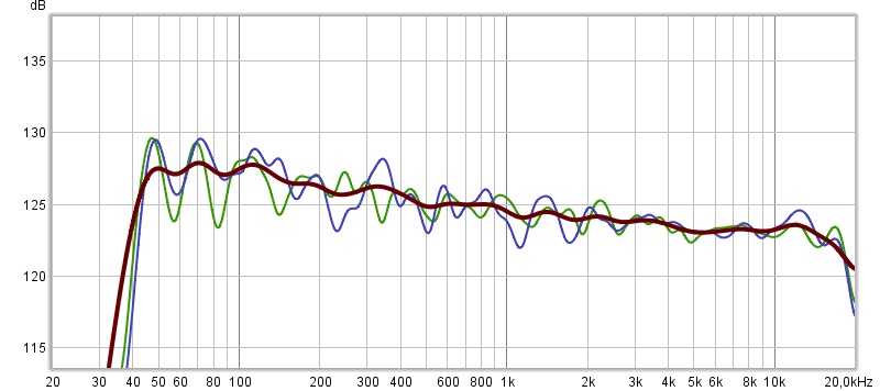

    Da har jeg fått anledning til å leke meg litt med en grafisk equalizer. Ganske morsomt. Jeg har løfta ganske mye fra nedre mellomtone og hele veien ned, altså så langt med det er noe poeng å prøve, til sånn omtrent dit mange av de avanserte selvbyggerne ønsker seg, retta opp litt sånn fort og gæli i det jeg har klart av mer lokale variasjoner. Tror kanskje jeg skal ned mot noe en smule flatere, altså dempe bass og nedre mellomtone en smule igjen.
    Sånn ser det ut:
    Det er nok en farging fra selve equalizeren. Bortsett fra det, så er det helt klart at det har noe for seg.
    Og en titt på pottene, så må jeg si at jeg er glad jeg slipper å ta det på øret, eller med kabelbytter....
    Jeg finner forresten ikke igjen glattefunksjonen i REW lenger. Hvor har den blitt av i siste oppgradering?

    Da har jeg ratta litt mer. Med mindre heving i bassen enn i første runde.
    Sånn ser det ut nå, venstre grønn, høyre blå og gjennomsnitt mørk rød.
    Målingen av høyre pluss venstre har fortsatt denne brede dippen oppe i diskanten, og den beveger seg opp og ned i frekvens med helt minimal flytting av mikrofonen. Så det anser jeg som utenfor rekkevidde, og lar være som det er.

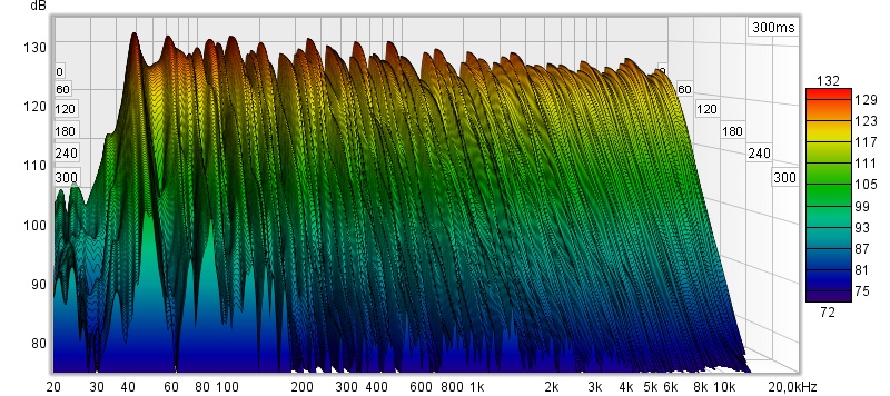

    Vannfall for kanalene:
    Venstre.

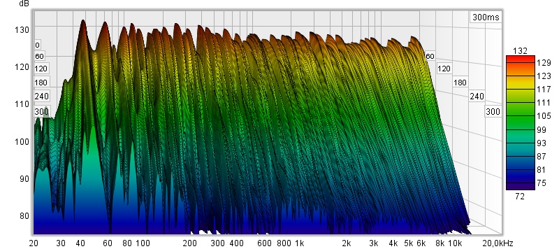

    Høyre:
    Det ser bra ut, og det høres bra ut. Homogent og fint.
    Nedsiden av dette er at det dessverre høres ut som om jeg har introdusert en temmelig middelmådig forforsterker i kjeden. Det er en slags blasshet i gjengivelsen av diskanten, som gjør at jeg savner noe. Det er også en del støy, noe brum som kanskje kan løses, men først og fremst som brus som nok er equalizeren og ikke noe å gjøre med.
    Jeg prøvde et kort øyeblikk å sette limit på +-15dB siden det er et par topper som ellers ikke kan tas helt ned (kan settes til limit +-6 eller +-15), og det er helt uaktuelt fordi støyen tok helt av.
    Jeg tenkte et kort øyeblikk på å sette equalizeren foran BPC 7.3 og dermed dempe støyen sammen med signalet (spiller stort sett på mellom 15 og 30dB demping avhengig av innspilling og humør). Men equalizeren har en indikator som blinker på peaker som kommer over -10dB, så det er nok bare å glemme siden den blinker av og til når jeg spiller. Å la eq og pre bytte plass ville endt med peaker mellom 5 og 20db over klippegrensa på eq. Å miste inngangvelgeren ville heller ikke være noen ønsket situasjon.
    Det kunne vært gøy å forske litt i om det finnes bedre produkter enn dbx 1231, kanskje også en parametrisk sak?
