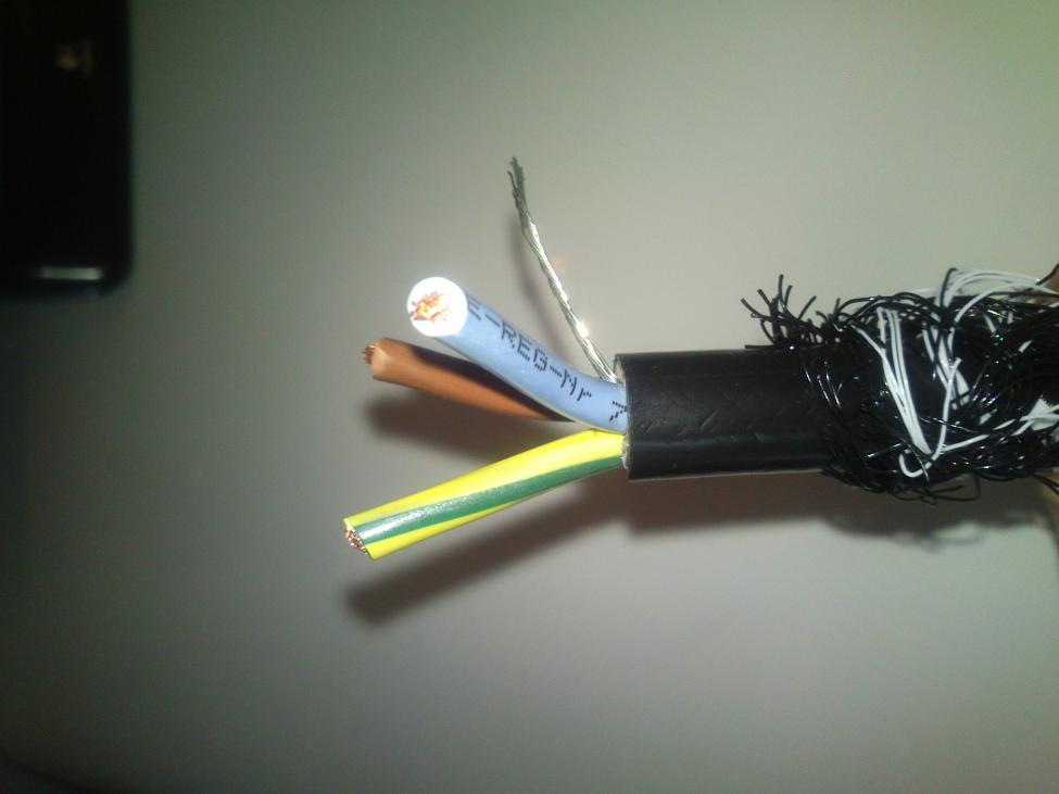

Jord, pluss og minus ok. Men hva er den 4. greia uten isolering, og hva skal man gjøre med den?

Klipp den av i begge ender.
Når jeg mekket egne strømkabler så fikk jeg beskjed om å sette skjerm sammen med jord på veggkontakten, men klippe den i apparatenden.

Ståltråd til forsterking mot kabelbrudd. Koples til jord.

Javel?!
For ordens skyld: det var jeg som tvinnet de uisolerte trådene sammen....
Det er en kabel fra Inakustik

Dety OU812 skriver over her er riktig. Kabelen er utstyrt med en folieskjerm og den fjerde lederen er tilkobling til denne. Denne skal kobles til "kaldest" jord, og det er i stikk-kontakten. Klippes av i apparatkontakten.

Ja, det er et lag med folie også (ikke lett å avisolere uten at denne også blir revet av!).
Skal se om jeg har forstått dette riktig nå: jeg tvinner de uisolerte trådene og kobler de sammen med jord i veggkontaktenden, og klippes av i apparatenden. Foliet skal jeg ikke bry meg med.

Det er helt riktig som nevnt over:
Koble de løse trådene til jord i stikkenden og klipp de av ved apparatenden.
Den kobler til skjerm på kabelen og dette er anbefalt metode fra inakustik også.

Har du tvinnet sammen den uisolerte lederen selv? Ligger den opprinnelig rundt kablen som en armering?
Og en kabel har naturligvis ikke pluss og minus... Regner med dette er en kabel berregnet til vekselspenning?
Ah, selvsagt. brukte bare + og - for å skille fra jordledningen. Beklager klønete ordbruk, er ikke god i dette med strøm.
Nei, de ligger ikke rundt, men er samlet. Jeg tvinnet dem for at det skulle bli "ryddig" og lettere å håndtere.
hvorfor skal den ikke kobles i apparatenden?

Du trenger to ledere og kanskje jord. Den bare tråden og skjerm har du ingen nytte av.
Det har du ikke av jord heller.
En del ny elektronikk kommer uten jord. Et problem mindre :)
Visstnok fordi da vil ikke støyen bli ledet bort, men fare frem og tilbake i kabelen.

På en strømkabel ønsker du neppe skjerme for innkommende støy, du vil skjerme støyen fra å komme ut.
Tenker du vel så gjerne da ikke tilkopler skjermen i noen av endene. Faradays bur-prinsippet.

Ville koblet alt som normalt og terminert uisolert kabel med folie til jord i støpselenden og klippet den av i apparatenden. Husk niter på de uisolerte kabelendene før de stikkes i og trekkes til. Dette gjør forbindelsen mye bedre :)

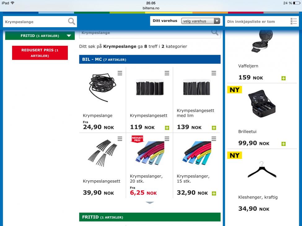

Hvor å få kjøpt krympestrømper? En butikk(kjede) hadde vært fint. Hva er i såfall prisen for sånne?

Hmm, hva er det ideelle da? Jeg ønsker noe som er rimelig, som får jobben gjort. Holder bevisst kostnadsnivået nede her...
Ser iaf rimelige ut, de krympeslangene fra Biltema.

Ikke kjøp på biltema ! Den krymper også i lengderetningen . Håpeløs . :(
Hb 52
13.03.2014
940
704
Sant nok , men krympestrømpe av virkelig god kvalitet krymper minimalt i lengderetningen . Jeg bruker et kvalitetsprodukt , og 10 cm lang krymper ca 2 mm . Biltema sin , krymper MYE i lengderetningen ! ....Håpeløs :(
