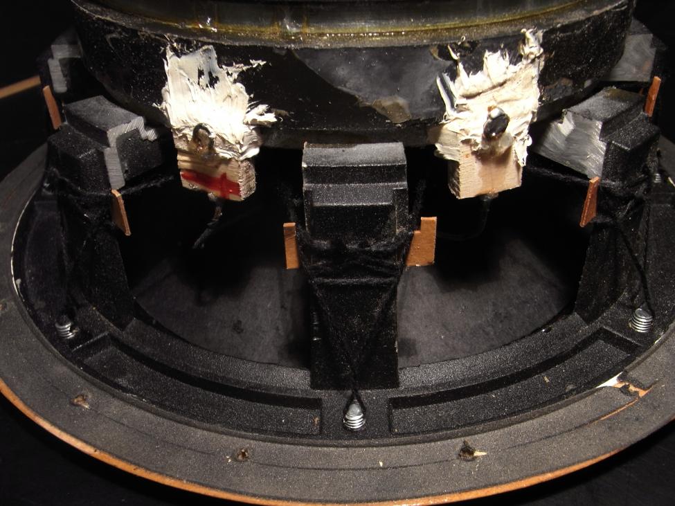

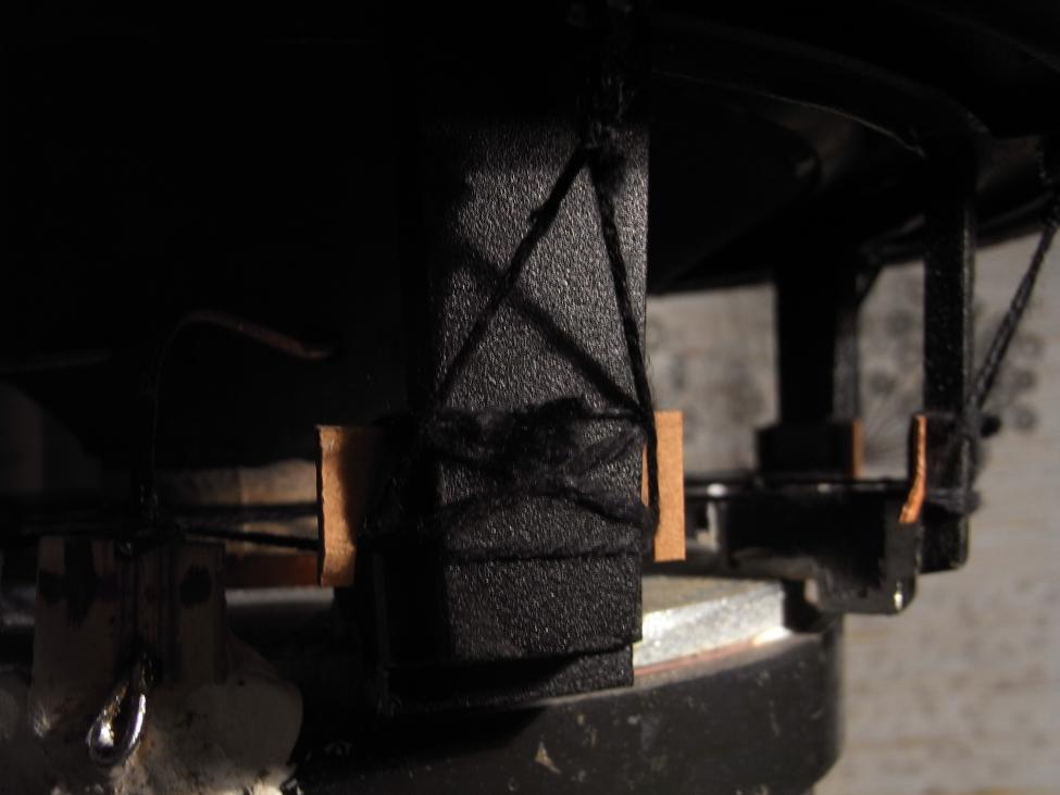

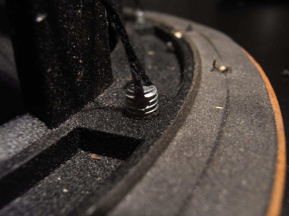

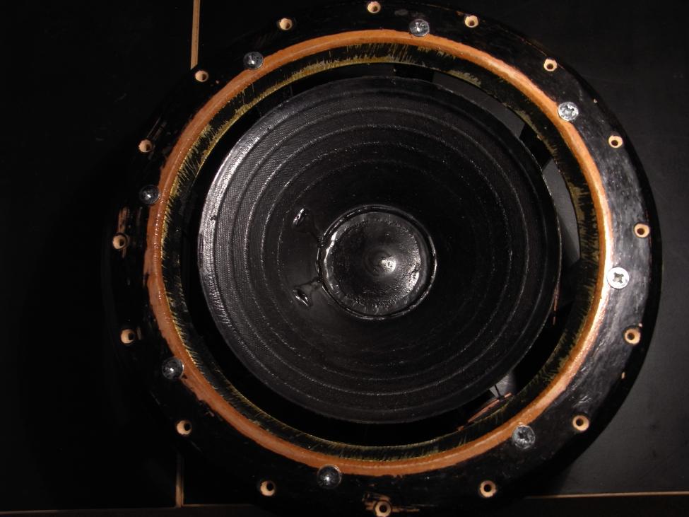

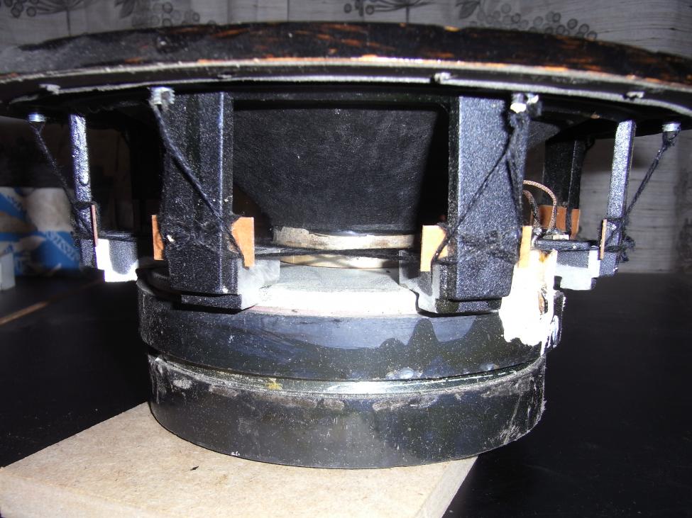

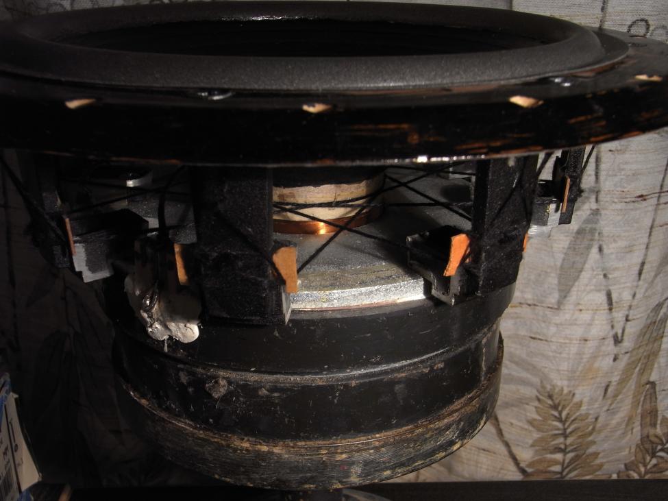

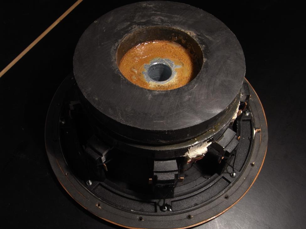

    Nu, inden Drossels udmeldinger bliver til den uigendrivelige sandhed: Jeg er ikke eneste kok På ovenfor omtalte højttaler, der startede med hjemkøb af, i markedet, populære enheder, for måske 20 år siden. Bla en uhyggeligt svært integrerbar keramikdiskant, en undermotoriseret, øhh, hyggemellemtone, og et par 7,5" basser med pap/kulfibermembran af dansk origin. _Ingen_ af de enheder ville Steen have valgt. Det var udelukkende et valg af enheder der var styret af gode anmeldelser og dem kan man købe sig til, vil jeg tro ..
    I aftes hev jeg mine to _ægte_ duelundbasser ud af kabinetterne for at skifte skumophæng på dem:
    Store dele af chassiet på disse 10" er fjernet for at enhederne ikke får åndenød, i samarbejdet med det ca 84 liter store kabinet.
    Et lidt bedre billede af trådophænget, der kan justeres igennem skruehuller i enhedens MDF-forpladeudvidelse ..
    Et nærbillede af bla. det stykke af hårdt pap der styrer hvor trådophænget går til svingspoleformen.
    Enheden sidder med 16(!) maskinskruer, der har en naturlig gevindmodpart i forpladen. De andre større 8 skruer bruges til at justere trådophænget.
    Denne 10" enhed er på ingen måde undermotoriseret, med sin oprindelige 180mm ferritmagnet og yderligere en 172mm stakket på ..
    Et billede af Steens til tider let exessive brug af "seal 40"- en silikoneklæbemasse der ikke længere kan købes. Limen havde en fin klæbeevne og en "shore" på 40.
    Og her sidst: et nærbillede af en justérskrue ud de af ialt 8, til trådophænget. Her ses også hvordan enhedens chassis er udvidet med MDF og limet med Seal 40.

    Jens der er slet ikke nogen som har påstået at du har lavet dårligt arbejde. Tror Maler Bent er en smule underfrankeret når det gælder analyse af lytte indtryk.
    Finnogangela
    11.01.2012
    83
    59
    Jens, hvor er det fedt, at du bringer så detaljerede billeder af disse gennemgribende modifikationer. Helt i Steens ånd meget befordrende for lysten til selv at forsøge at optimere enheder-
    Dejligt at se et eksempel på det "optimale", med-enheden-monteret-i-kabinet justérbare trådophæng. Er der skåret gevind i chassis´et til justérskruerne eller? (Har tænkt en del over, hvordan man opnår tilstrækkelig "sejhed" til, at skruen kan drejes for justering, men ikke arbejder sig løs igen ved brug - måske en plast-indsats som i en låsemøtrik (eller blå Loctite i et gevind---?)
    Du/I har ikke frygtet for enhedens mekaniske stabilitet ved at fjerne chassiskanterne mellem stiverne?
    Du fortalte vist det var Monacorenheder; hvilken model er det?
    Velbekomme og tak for sidst!
    Jeg har helt selv færdigskruet et par SS 21W/8554. Under chassiskanten kom der først en fiberskive og så en låsemøtrik på skruen. Jeg brugte etronitplade til at styre stedet på chassisstiveren. Jeg nåede kun lige at irritere dem med et par testtoner - så var de solgt! Jeg har et sæt 8554 mere, til rette interesserede ..
    Styrken i seluminstøbegods er tæt på fantastisk, så længe der ikke er støbefejl. Det tjekker både støberiet og højttalerproducenten om der er.
    Havde det været en banket/trukket jernkurv var det en anden historie, de kører i hegnet hvis man fjerner bare en anelse ..
    Det var rigtigt nok en Monacor PA-enhed til at starte med, faktisk en PA-mellemtone .. Men med 8 stolper til trådophænget var Steen fyr og flamme. Enheden er udsolgt fra forlaget.
    Der står et sæt mere med næsten samme bestykning som mine, i Vordingborg. Desværre har der nok været et par "bessermacher" ind over ..
    Vi nåede et Qt på 0,2323 og en resonansfrekvens i fri luft, på 11,7 Hz.
    Nu spiller mine frække duehøjttalere som en drøm igen!
    Selv tak, hyggeligt at se dig igen, velintegreret på landet:)
    Som fortalt har jeg 4 stk. SS21 udsat for "discount" trådophænget, hvor trådene går fra/til modsatte stiver uden forlængelse og vel reelt uden justeringsmulighed, fordi en stramning vha. kiler f.eks. blot vil give et øget tryk på svingspoleformen. De skal have en bedre behandling....
    Tillykke, og du har nu ovenikøbet erhvervet en sund og nødvendig respekt for optimerede småelektronikkonstruktioner:rolleyes:

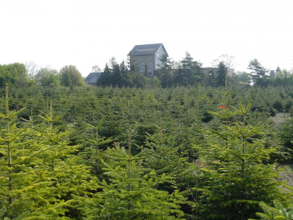

    Erlend: Dit sprog ..
    Her er et halvgodt billede af fabrikken, taget ude fra et hjørne af de medkøbte 2. hektar, delvist tilplantet med ædelgran:
    2004: Profeten inspicerer de nye besiddelser ..
