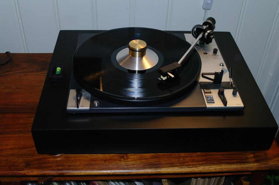

Hei, morsomt å snekre litt. Bygde for moro skyld plint til min Dual. Ingen tvil om at litt mer "masse" har positiv effekt mht vibrasjoner, akkustisk feedback, resonanser osv. i forhold til originalplint. Har beholdt spilleren som den er med fjæring. Det er jo bare fantasien som setter begrensninger for hvordan "ulven" skal se ut, men det har du vel noen idèer om.
Mvh Vis vedlegget 191546
Meget elegant, og stilsikkert! :)
Når man samtidig oppnår akustiske / tekniske forbedringer, så er det jo vel verdt strevet!
ellers observerer jeg at også du har hatt kontakt med vår danske venn på "Torget", hva platestrammere angår!
Håper spindellageret tåler den ekstra vekten på rundt 700gram?
Regner med at du sjekker dette, innimellom?
Enkelte lagre tar slikt på strak arm, mens andre "raser" etter relativt kort tid.
Etter hva jeg har observert så langt i min "Dualerfaring", finnes det to typer: Ett i fosforbronse, og alternativt i et slags plast- / nylonmateriale.
Sistnevnte tåler nær sagt "alt", men førstnevnte skal du passe på mht smøring!
Går det "tørt", får du fort problemer....
Oi, er det så følsomt? Så langt har det gått bra. Hvis problemer skulle oppstå har jeg reserver som kan steppe inn (701/1229). Så får jeg evt. avstå fra platestrammer som jeg anser mer som "pynt" i denne sammenhengen.
