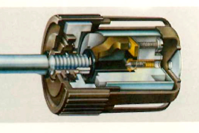

Motvektsloddet er løst inni plast , skal det være sånn?

Nei, det skal ikke være slik. Dual 701 har en 2x antiresonator motvekstlodd. Dette betyr at du har to lodd hvor det ene er opplagret på en fjær inni plasthylsa. Fjæra er et ett svakt punkt som ofte blir ødelagt under transport dersom man ikke pakker rett eller er sikret med skrue i enden. Løsne forsiktig på plastlokket (er limt) og sjekk. Dersom fjære er ødelagt kan du finne en erstattning ved å ta fra ett rullemålband. De har en lang fjær inni som kan maskineres til. Dual 701 spiller ikke bra med ødelagt lodd.
Been there, done that. Det er kanskje ikke fullt så enkelt likevel:
Den originale fjæra er gjerne avstemt ift frekvens (anti-resonator). Min DIY fjær har helt sikkert sin(e) tilfeldige resonansfrekven(ser) den også. ::)
Så kan man spørre seg hvor kritisk dette er i forhold til akkuart denne fjæra og dens funksjon? Jeg biller meg inn at det nok har relativt stor betydning, men har ikke gjort noen videre innstats for å finne svar.

Du er absolutt inne på noe her og har ikke prøvd dette selv ennå. Har en ødelagt på vent i tilfelle jeg må reparere.
Jeg har tenkt at det kansje kan sammenlignes litt med en fiskestang med en svært tung sluk på. Da har aksjon i stang mindre å si, men fortsatt har den noe å si. Jeg tror kansje man må prøve å treffe sånn rimelig iallefall. Det er jo bare å prøve. Resonansfrekvenser som er aktuelle ligger på rundt 10 hertz. En ubelastet fjær har ikke 10 hertz selv i orginal utgave. Har dette noe å si...jeg tror det.

Noen mener loddet skal være løst og at dette e r noe av anti-resonans systemet.....
Noen som har 701, og kan beskrive "vandring" på lodd ?
Lenco L-75 har jo noe av samme opphenget, med vaier inni arm...
Kanskje lodd fra 1229 kan passe om fjøra er for myk ???
Fikk strammet loddet en del ved å vri på pinnen som stikkes i armrøret.

Vandring på lodd? Vel,litt rart å svare på,men jeg prøver.Det skal henge løst,men dog fast nok til at det ikke berører plasten det er innkapslet i.Idellt skal det henge noenlunde rett ut,men jeg har funnet ut at det ikke betyr noe om det tilter litt ned.Noe det er rart om det ikke gjør etter snart førti år.Det skal altså "vandre".Det er litt av vitsen,men det skal selvfølgelig holde seg i ro under avspilling.Vandringen du nevner antar jeg betyr vandring under påvirkning av hendene dine...?
Om loddet derimot tilter såpass mye ned at det har kontakt med bakkant arm i underkant,og i forkant,under fjæra;så må noe gjøres.Det er kun selve fjæra som skal utgjøre kontakt mellom arm og lodd.

Skjønner godt at stiften ikke sporer godt med et innerlodd som ligger løst.
Som nevnt tidligere i tården kan fjæra til innerloddet skiftes, man må da lage ei ny fjær. Emne til ny fjær kan man ta fra målebånd eller om det er en urmaker i nærheten som har fjærstål i forskjellige tykkelser.
Har selv skifet fjær på min 701, det var litt prakk, og stivheten i fjærstålet er nøye.
Hvis du skal gjøre dette er jeg nesten sikker på at du må lage noen fjærer før det blir bra nok.

Jeg er interessert i hvordan du kom fram til riktig stivhet. For min del brukte jeg fjærstål fra et 20-kroners Biltema målebånd, og var fornøyd når jeg fikk loddet til å henge vannrett uten å sige ned. Det dingler jo fint bak på armen, men jeg har egentlig ingen formening om det fungerer korrekt. Stivheten på fjærstålet blir vel avgjørende for resonansfrekvensen(e) til loddet.
Hva er funksjonen til loddet? Det må vel være å absorbere veldig lavfrekvent energi fra f.eks ujevne plater ???

Antiresonatoren skal virke på lave frekvenser fra chassis/oppheng og fra tonearm/pickup som vist i vedlagte kurver fra brukermanualen til 701. Om fjæra dirrer med "noen hundre" hertz når den er ubelastet har etter min mening mindre betydning.

Kan dere som har byttet fjæra beskrive hvordan dere åpner plasten som er rundt loddet og gjerne litt om
videre mekking..... mitt henger ca 1mm fra plast.
Den skruen i bakkant av loddet,oppe. Noen som vet hva den er til ?
Har nå satt på lodd fra min bråkete 1229, og 701 spiller fint m N 91ED, Nos,Usa.via TR 1000 til NaimXS 0g på Denon PMA S-10 (mm/mc).

Skruen i bakkant tror jeg er en transportsikring (uten å være 100% sikker). I utskrudd posisjon vil den sikre loddet ved å være låst til senterhullet i plasten. I innskrudd posisjon vil den ligge ann mot fjæra men dette skulle ikke ha noen betydning annet enn eventuellt å "vatre opp" loddet.
Plasten skal du klare å lirke/bryte opp. Den er som en kopp over loddet.
