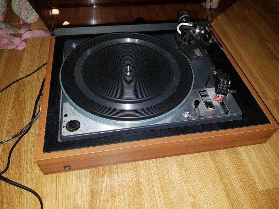

Fikk en Dual 1228 platespiller sammen men en Denon PMA-1080R forsterker av en nabo.
Platespilleren er ganske fin - men den har noen issues.
* Hastigheten ser ut til å være litt off. Stripene på stroboskopet beveger seg bitelitt.
* Armen går ikke frem til platen eller tilbake ved start og slutt.
* Pickup er Shure M91 MG-D men en Shure High Track stift. stiften er skjev.
* Kontakten er endret fra DIN til RCA. Men det er ingen jording.

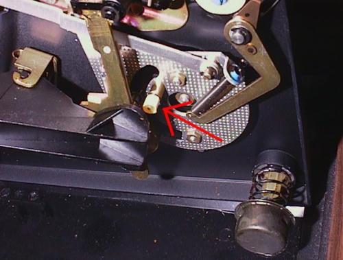

Når det gjelder armen så er det en liten plasthylse som må byttes. Hvis du søker etter Dual Steuerpimpel på nettet så finner du en masse informasjon om denne.
Du kan lage denne selv av kabelstrømpe eller lignende og utskiftingen er meget enkel.

Vis vedlegget 497437
Pickupen med riktig stift er meget god.
Manglende/slitt Steurpimpel er et velkjent problem på disse.
Steurpimpel er meget enkel å lage selv. Isoleringen til en vanlig coax-kabel (mellom leder og skjerm) har akkurat rett ytterdiameter. Kutt til passende lengde, trekk ut lederen og bor det hullet opp til 1,5mm (tror jeg det var).

Fikk endelig til automatikken på spilleren! Brukte kabelen til noe gamle pc høyttalere jeg hadde liggende. Dro ut innmaten og klippet kabelen til 5-6 mm. Lengden satt på første forsøk og nå flytter armen seg både ved start og stopp :cool:

Steurpimpel skal være akkurat så lang som på bilde i innlegg #2. Verken mer eller mindre.
Men, om man har lagd en selv, så må også diameteren være riktig.
På bildet virker det som at pimpelen dekker hele pinnen / stempelet og ikke mer. Min stikker langt ut..hehehhe. Rart at den i det hele tatt virker.
ptb
27.11.2008
15.693
20.163
^ Den skal være eksakt like lang som pinnen - og like tykk (diameter) som messinghylsen under.
