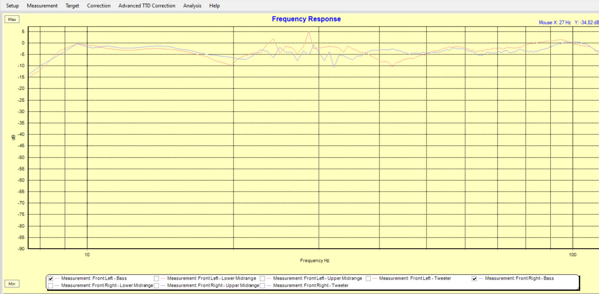

Med to 10" suber vil det være en forholdsvis enkel sak flytte de vekk fra en så bred dip.
(mine er to meter høye, men jeg hadde flaks og jeg traff blink på første plasserings forsøk)
Dette er uglattet rårespons, før EQ. Og uten akustiske bass tiltak.
Av og til synes jeg man fortjener å være heldig...iallfall når det ligger mye jobb og svette bak.
