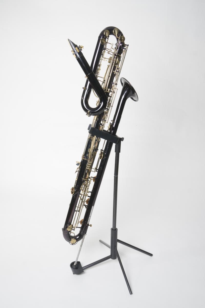

    Og mens jeg er i gang må jeg bare si litt mer om denne Eppelsheimen, for dæven for et kunstverk av et instrument! Det formelig bjeffet, og samtidig presenterte noen fantastisk sjelfulle høyere toner, nesten som en cello. Man kunne kost seg minst en halvtime bare med å studere ventiler og ventilbroer på det instrumentet der. Hadde ikke klarinettlæreren kunnet spille tror jeg allikevel jeg hadde fått ståpels av det.
    Sånn ser herligheten ut:
    Høyoppløst: http://www.woodwinddesign.nl/images/stories/virtuemart/product/20170625212336.jpg
    Og sånn lyder den:
    Vis vedlegget 483097
    Og sånn lyder den:

    4. Har litt fetish for store treblåsere fra fagott, bassklarinett og større. Brutal vakkker lyd meget godt egnet for oss lydentusiaster. :)
