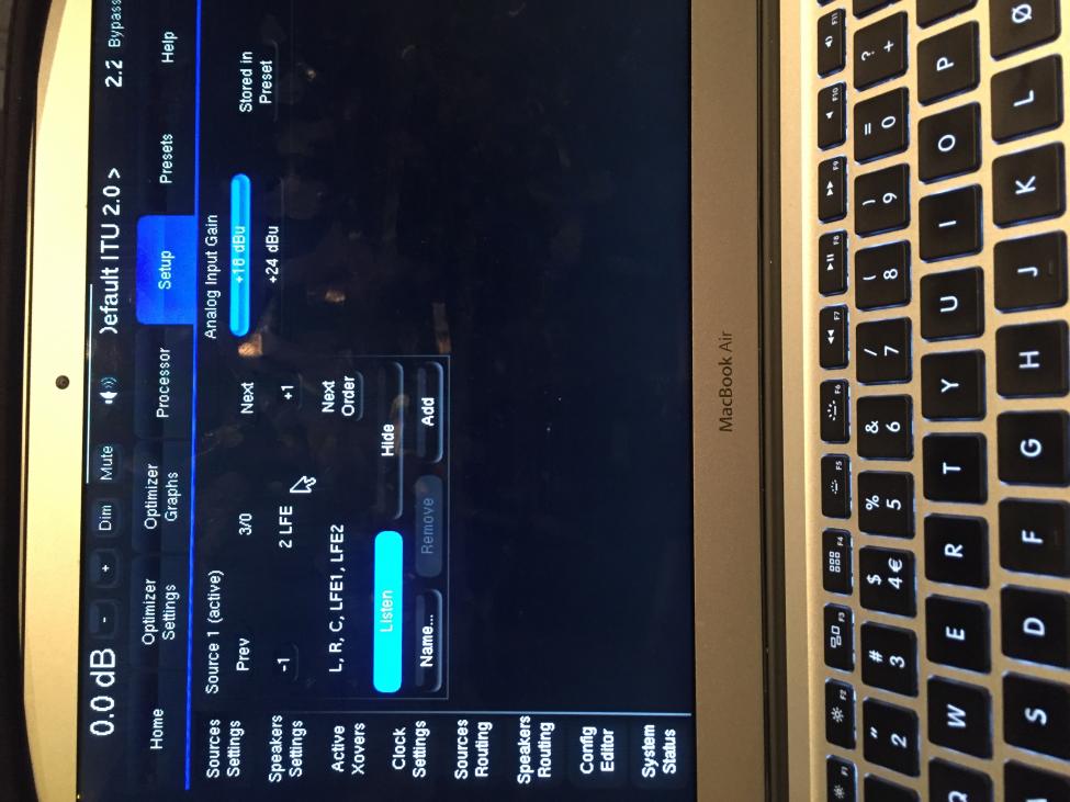

    Det slo meg at mitt oppsett ikke er så relevant for mange andre... Jeg har AES-EBU-signaler i kablene og kan derfor enkelt skille høyre og venstre signalstrøm i oppsettet av høyttalerne. Høyttalerne (3-veis) kan for øvrig også tilpasses manuelt med f.eks. gain. Bassen, samt diskanten, ser også ut til å kunne slås av helt. Sånn sett kan høyttalernes kanaler manipuleres en del, og sammen med et par subber (i f.eks. et 3.2-oppsett) kunne man teoretisk sett sikkert lekt seg en del.
    Men spørsmålet er om det er en lek som akustisk sett fører til for mange utfordringer pga. senterkanalen.
    I og med at samtlige 5 enheter i et 3.2-oppsett kan manipuleres og tilpasses gjennom programvarestyrt DSP, så er det uansett en spinnvill - men enn så lenge teoretisk tanke...

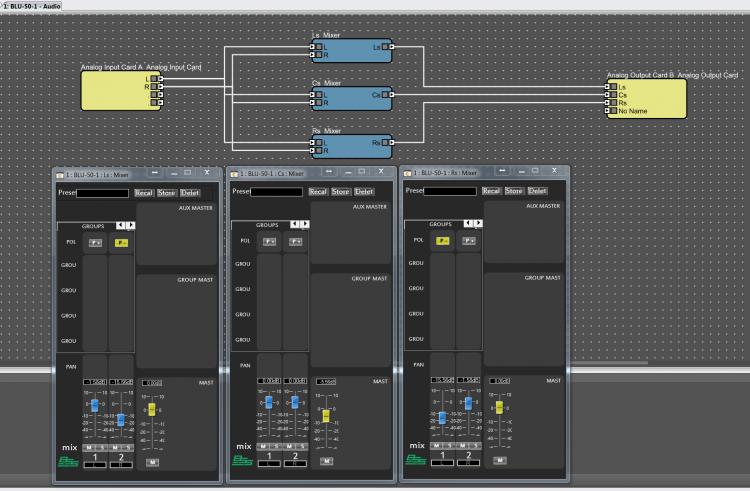

    Nå er ikke jeg spesielt god i matte, men jeg får ikke likningen til å passe her.
    Hvis S = L+R og ny L = L - S, så sitter man vel bare igjen med -R?
    Det du skriver på slutten gir mer mening, og likner mer på tradisjonell M/S.
    Hvis man ser på hvordan M/S-enkoding og dekoding gjøres, så får man et M signal ved å summere L + R, mens differansen (stereoinformasjonen) er L - R.
    Hvordan skal man så bestemme hva som skal til venstre og hva som skal til høyre høyttaler?
    På opptak gjort med en M/S mikrofon er det faseinformasjonen fra S-kanalen som bestemmer om det havner til venstre eller høyre (stereo).
    L = (M+S)/2 og R = (M-S)/2.
    Når man dekoder M/S stereo på en vanlig mikser så ligger M-signalet panorert i senter.
    S signalet går til venstre kanal med normal polaritet, og det samme S signalet til høyre med omvendt polaritet.
    Michael Gerzon skrev om 2- til 3-kanals matrise tidlig på -90 tallet, og etter litt Googling fant jeg en artikkel fra Elias Pekonen som bygger videre på dette.
    http://elias.altervista.org/html/3_speaker_matrix.html
    Her kommer han fram til noen nivåer for summering av kanalene som gir jevn balanse ved panorering.
    Dette lar seg selvsagt løse med DSP.
    Ny venstre kanal (Ls) er 0.8333*L - 0.1667*R
    0.8333 = -1.58dB
    0.1667 = -15.56dB
    Polariteten på R-signalet er snudd på Lc mikseren.
    Ny Senter (Cs) er (L+R)*0.5270
    0.5270 = -5.56dB
    Ny høyre (Rs) er tilsvarende venstre, men byttet om på polaritet og nivåer.

    Et stereobilde består jo av en miks av sentrum og sideinformasjon. Dersom du tilfører en senterkanal i mono vil den øke den relative andelen senterinformasjon. Det kan føre til at man får for lite stereoinformasjon.
    Man kan se for seg at dette kan løses med DSP, men da må man nok ha en slags custom DSP-løsning. En løsning som kan fungere er omtrent som følger:
    1: Summere L + R og lage signalet "S" som man sender til senterkanalen.
    2: Summere L - S og sende dette signalet til L.
    3: Summere R - S og sende dette signalet til R.
    4: Man kan også velge å summere inn S på L og R-knanalene med redusert nivå.
    5: Å trekke ut signalene og behandle dem hver for seg muliggjør også at man kan forsinke og fasevende signaler ift hverandre.
    Man kan da justere forholdet mellom L, R og S. Nr 2 og 3 må gjøres på en sånn måte at man tilpasser nivået på S-signalet slik at det harmonerer med nivået på L og R-kanalene før det summeres. Man kan gjøre det ved å legge inn et level-meter og teste, men normalt bør det være en forskjell på 6dB.
    Det er mulig dette kun resulterer i at signalet i L og R blir et differansesignal der venstreinformasjonen er i motfase til høyre, og der høyreinformasjonen er i motfase til venstre. I såfall kan det summeres på flere ulike måter.
    Er det noen som kjenner til gode metoder for å trekke ut stereoinformasjon?
    0.8333 = -1.58dB
    0.1667 = -15.56dB
    0.5270 = -5.56dB
    Vis vedlegget 414227
