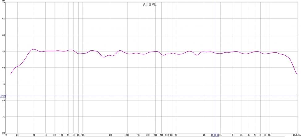

    Her har du min frekvensrespons ifra lyttepos.
    Hvor mye glatting er det på denne kurven? Ser jo kjempebra ut den der. Er dog enig i syncrolux om at det kunne vært en idé med en liten tilt nedover i bassområdet.

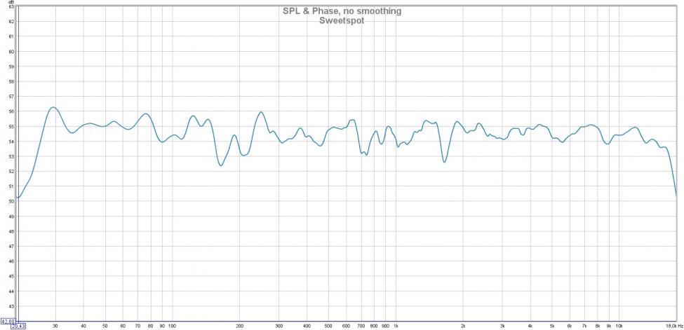

    Her er min respons i lytteposisjon Imagine: Uglattet måling.
    Vis vedlegget 322167
    Ser du har en nivåforskjell på over 10 dB i det kritiske 500-700 Hz området. Er ikke dette godt hørbart?
    Det kommer av sofaryggen min og er ikke hørbart når jeg sitter her. Om jeg sitter her samtidig som jeg måler så er det relativt flatt i det området også, så bryr meg lite om det den målingen sier akkurat der.

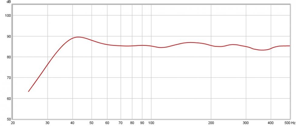

    8x12_TOM
    Legger ut en uglattet versjon med 1db mellom linjene
    Vis vedlegget 322445
    Et meget jevnt nivå på denne frekvenskurven, og den spiller sikkert bra, men hvorfor er det ingen kamfiltereffekt på denne målingen som er uglattet? tohhaug har kanskje det mest dempede rom jeg vet om og sitter forholdsvis nærme. Hans kamfiltereffekt er i underkant av 10db på det meste. I mitt rom er den på drøye 15db
    Har forresten kommet til at en stigning fra ca 200 Hz, på rundt 6 db er passe for meg og mitt rom.
    thohaug
    02.02.2014
    2.986
    1.843
    Fetsund
    Stusset også litt på dette. Uansett en meget imponerende kurve som er veldig lineær.

    her er 10 til 500 hz til meg
    Vis vedlegget 322584
    Mvh Imagine
    nei, dette er 20-500 og denne kurven forteller veldig lite, altfor mye glatting. i bassen må du vise uglattet. med nok glatting ser "alt" bra ut.
    akser: 45-105db og 20-500 uglattet vil være en god måte å presentere bassen på.
