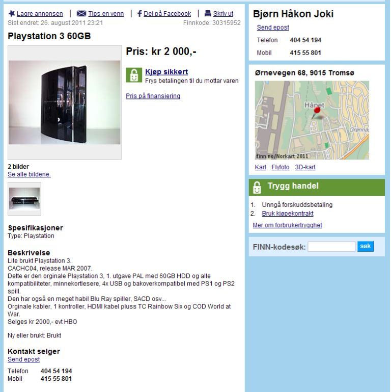

    På FINN.no fant jeg denne Tromsø-kandidaten med betegnelsen "CACHC04". Jeg tipper at den 2. bokstaven angir "America" eller "Europa" hvilket skulle være et fett i denne SACD sammenheng.
    Da gjenstår det å spørre eieren om han har oppgradert firmware det siste året...
    Hvem skal ringe'n og sjekke ut firmware? -Best at bare en gjør det, eller så skrur han opp prisen, he-he.

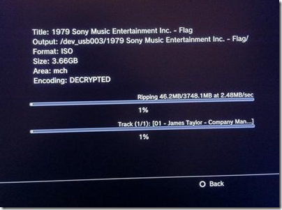

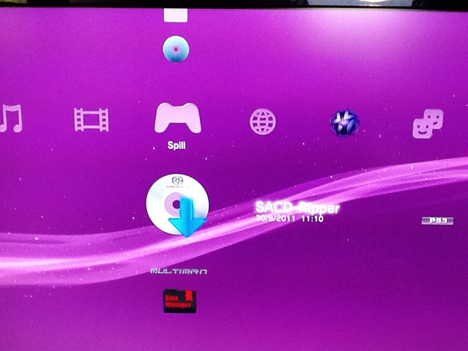

    HowTo http://www.ps3hax.net/2011/07/updated-sacd-ripping-tool-for-ps3-version-0-03-svn-251/ for de som har lyst å prøve seg.
    Forutsettninger:
    * A PlayStation 3 model CECHAxx, CECHBxx, CECHCxx or CECHExx, released in 2006 or 2007
    * Said PlayStation must be running firmware version 3.55 or 3.41 – which means that you won’t be able to use it on Sony’s PlayStation Network. Unfortunately, downgrading the firmware is not currently possible.
    Just4Fun
    12.11.2005
    1.469
    29
    Sauda
    Tok under 5 min.
